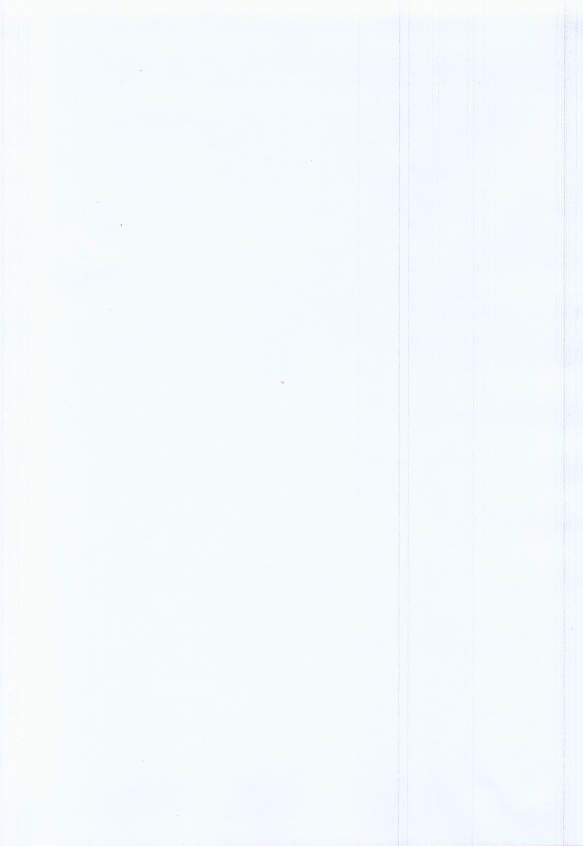

    Chciałbym zapytać Was - ekspertów czy jest sens odrestaurowywania drukarki OKI B4100 którą dostałem "w prezencie". Problemy które występują:
    1. Brudzi wydruki - po obu stronach kartki widać czarne pasy, co widać na skanie poniżej:

    na pierwszy rzut oka to jest juz wykończony bęben i albo przepuszcza listwa albo warstwa OPC na bębnie jest juz wytarta. tak czy inaczej stawiam na moduł bębna do wymiany. co do zacinania to może tylko rolka jest brudna i wystarczy ją wyczyścić novogumem.

    rozebrałem cały moduł...bęben (zielony) wygląda dobrze - nie ma rys po wyczyszczeniu, ale niestety taka rolka gumowa (mag-roller?) ma na sobie wgłębienia właśnie tam gdzie występują takowe paski, sądzę że to może być przyczyną - więc tu pytanie - czy takową można jakoś regenerować? lub kupić zamiennik?

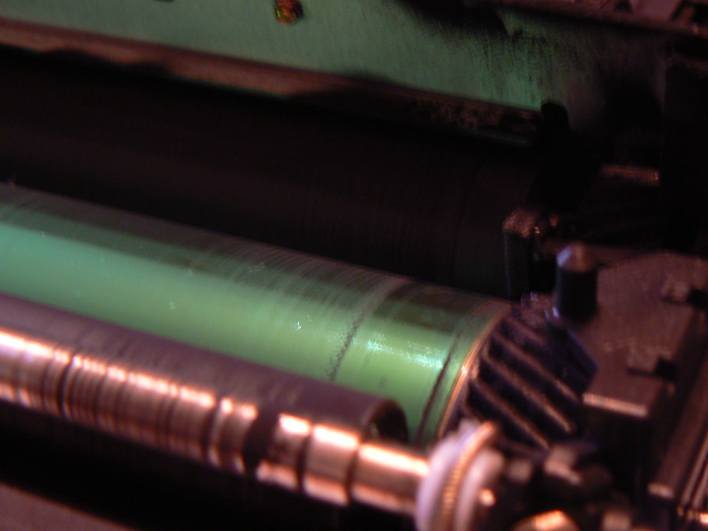

    no to uszkodziła sie rolka ładująca bęben, część raczej nie do zdobycia a jesli nawet to cena bedzie pewnie porównywalna z ceną bębna.

    dzisiaj rozebrałem jeszcze całą drukarkę...
    przeczyszczenie rolek dało wymierny efekt jeśli chodzi o zaciąganie papieru - rzadko zdarza się aby nie zaciągnęła papieru...
    co do rolki nanoszącej - poniżej fotografia (trochę nie ostra - robiona bez flasha z ręki)
    [b4100] Pasy na wydrukach, zacinanie papieru w podajniku
    jak widać ma ona wgłębienia na sobie, co przenosi toner na bęben i dalsze podzespoły przy okazji brudząc wnętrze modułu bębna...i tu pytanie znalazłem rolkę o nazwie "developer roller" w cenie 100zł czy to właśnie ta rolka?
    ps. chciałem też zapytać czy brudzenie kartek po obu stronach to też wina zespołu bębna (a konkretniej tego iż ta rolka przepuszcza za dużo tonera?)
    aha...jeszcze pytanie odnośnie samego tonera...czy zasypanie tonerem od samsunga scx-4521 (kolega dał mi pół butelki którą kupił na allegro) będzie szkodliwe dla tej drukarki?
