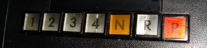

    witam mam problem z automatyczną skrzynią biegów jest to skrzynia co ma 1,2,3,4,n,p ,r stary typ olej jest ok jest tylko 1i2 dalej nie przebija

    opcji jest kilka;pierwsza to zacinający się lewarek ,dwa sprawdzić czy linka od dżwigni do skrzyni jest dobrze wyregulowana pod autem. ja miałem w swoim to pierwsze, odkręciłem wyczyściłem przesmarowałem i jest ok.ogólnie te stare automaty są niue do zajechania.
