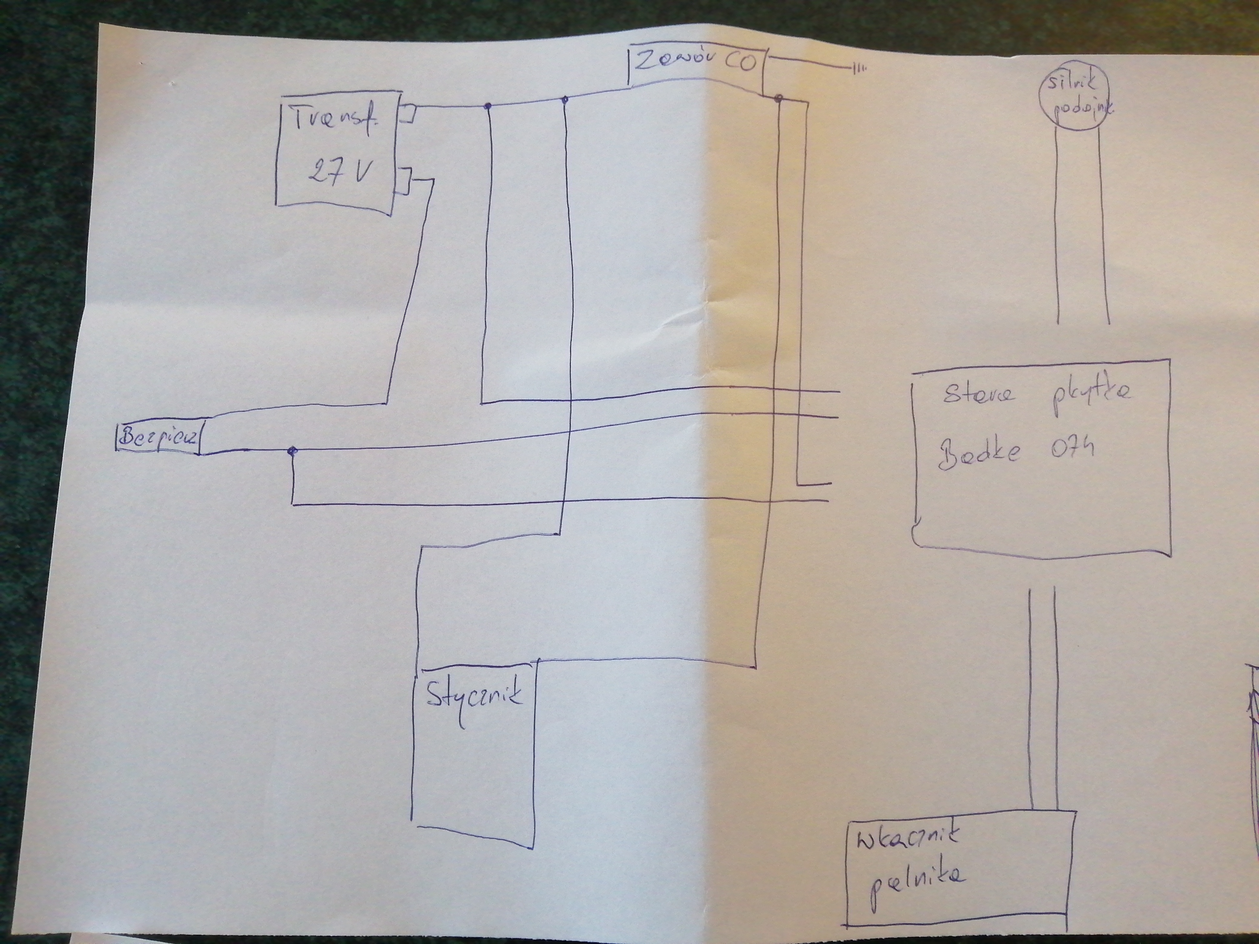

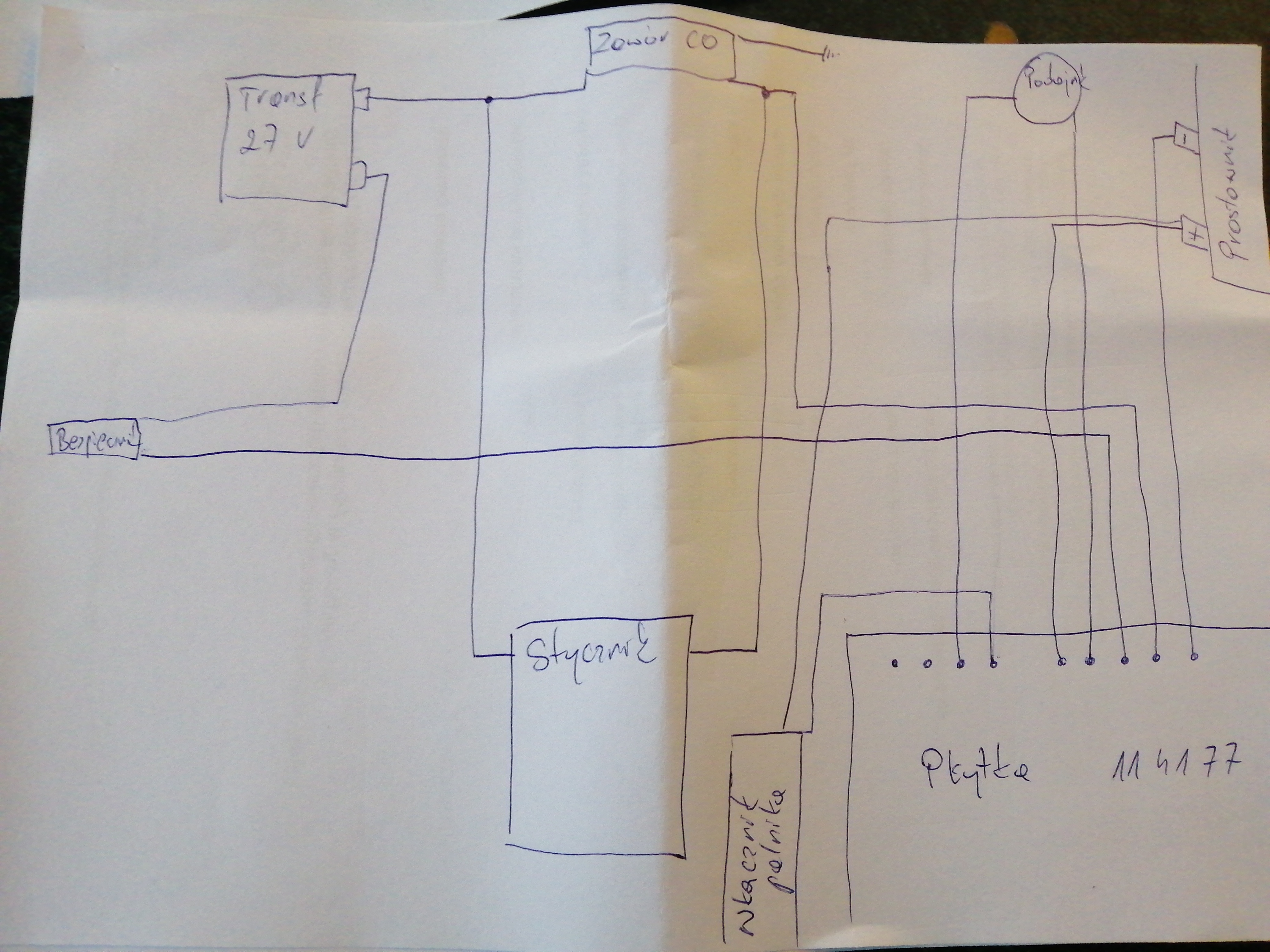

    Posty: 7
    Schemat mojego maga ( przepraszam jestem amatorem) ze starą niorginalną płytką - nie miala połączenia z prostownikiem
    W drugim załączniku nowa płytka i podłączenie
    • Płytka sterownicza półautomatu Einhell SGA 175 Turbo 15847143073955068527869407687097.jpg (2.61 MB) Musisz być zalogowany, aby pobrać ten załącznik.

    Nic mi nie mówią te rysunki, gdyż nie wiem jaka tam była płytka zamontowana przez kogoś i co pozmieniał żeby mu to działało.

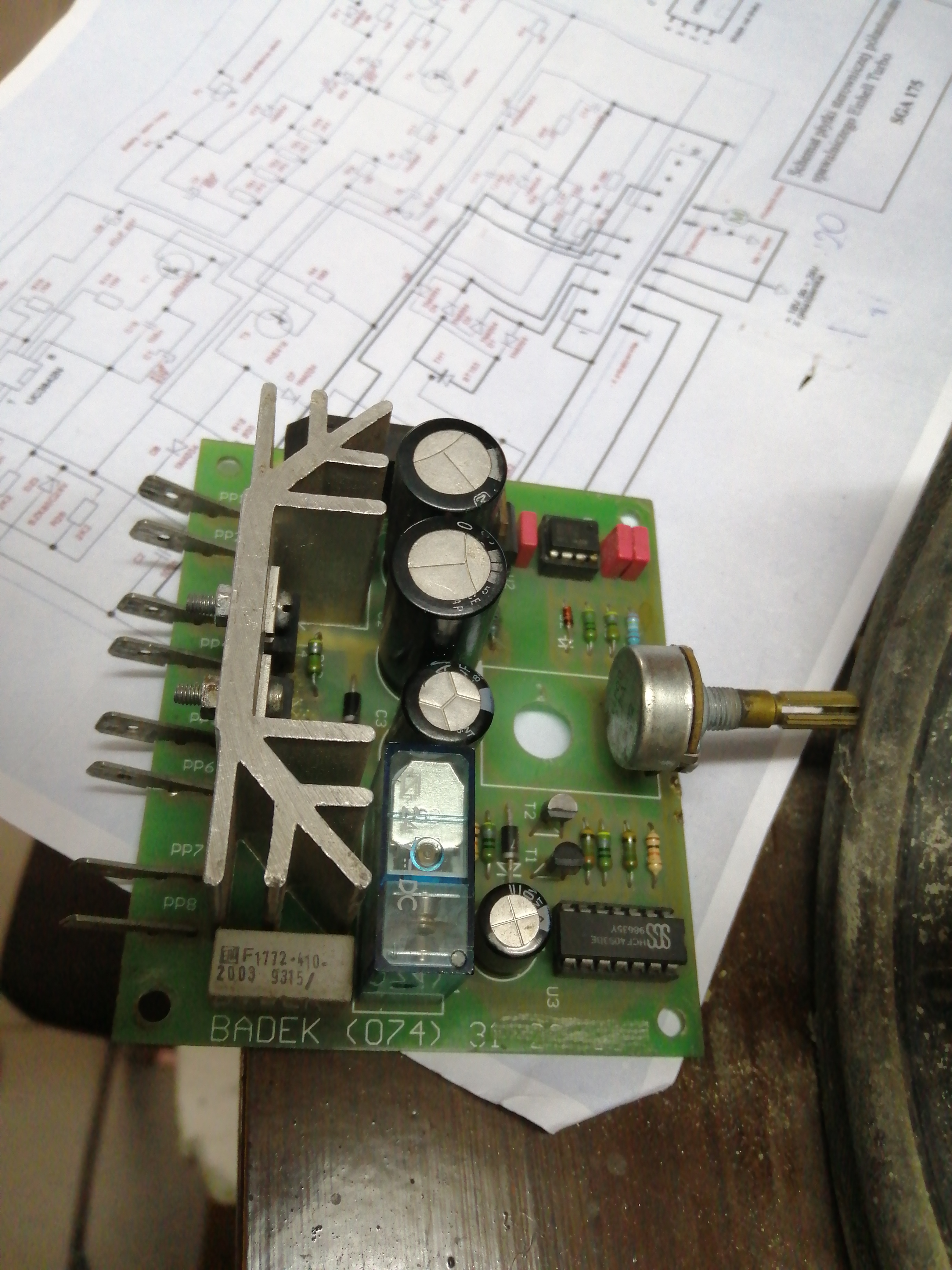

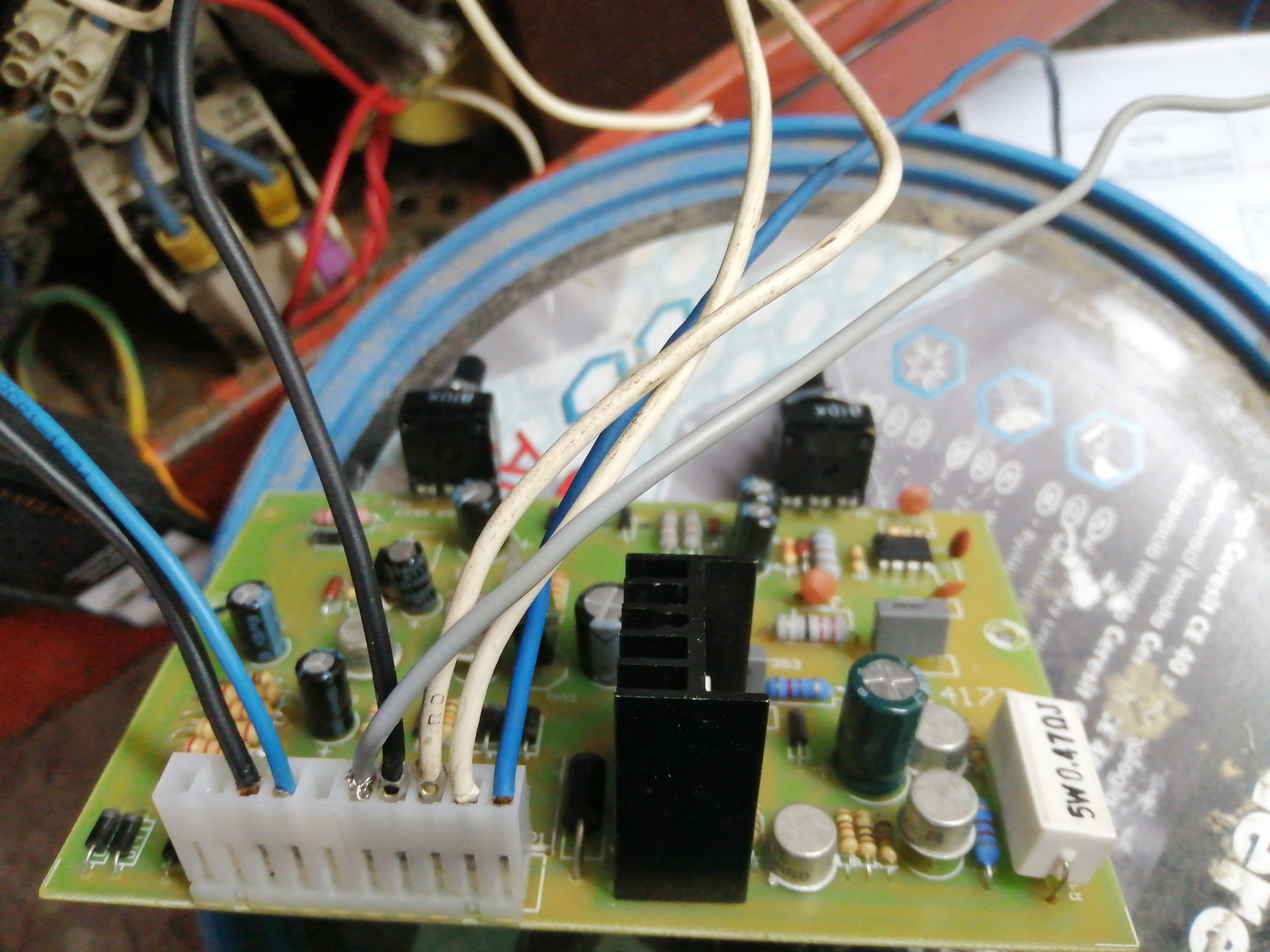

    dzik154
    Posty: 7
    Stara w załączniku i nowa podłączona wg zaleceń. Niby wszystko tak jak a być, ale nie działa.
    Stara się wypaliła ( na której podawacz wariował) i zakupiłem zamiennik orginalnej, no i jest problem.
    • Płytka sterownicza półautomatu Einhell SGA 175 Turbo 15847182026774713512628892319359.jpg (2.46 MB) Musisz być zalogowany, aby pobrać ten załącznik.
    • Płytka sterownicza półautomatu Einhell SGA 175 Turbo 15847181602818608365946289607214.jpg (2.6 MB) Musisz być zalogowany, aby pobrać ten załącznik.

    Sprawdź dokładnie, czy ta nowo zakupiona płytka odpowiada schematowi pod względem ideowym i napięciowym, bo może to być płytka nowszych rozwiązań i inny sposób podłączenia. Sprawdź też czy ta płyta jest po prostu sprawna.
