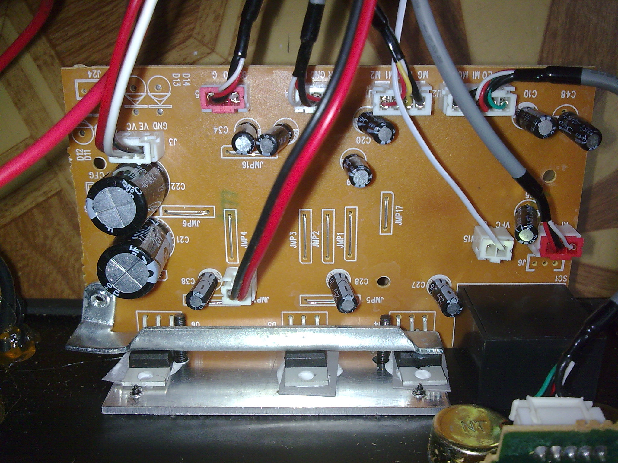

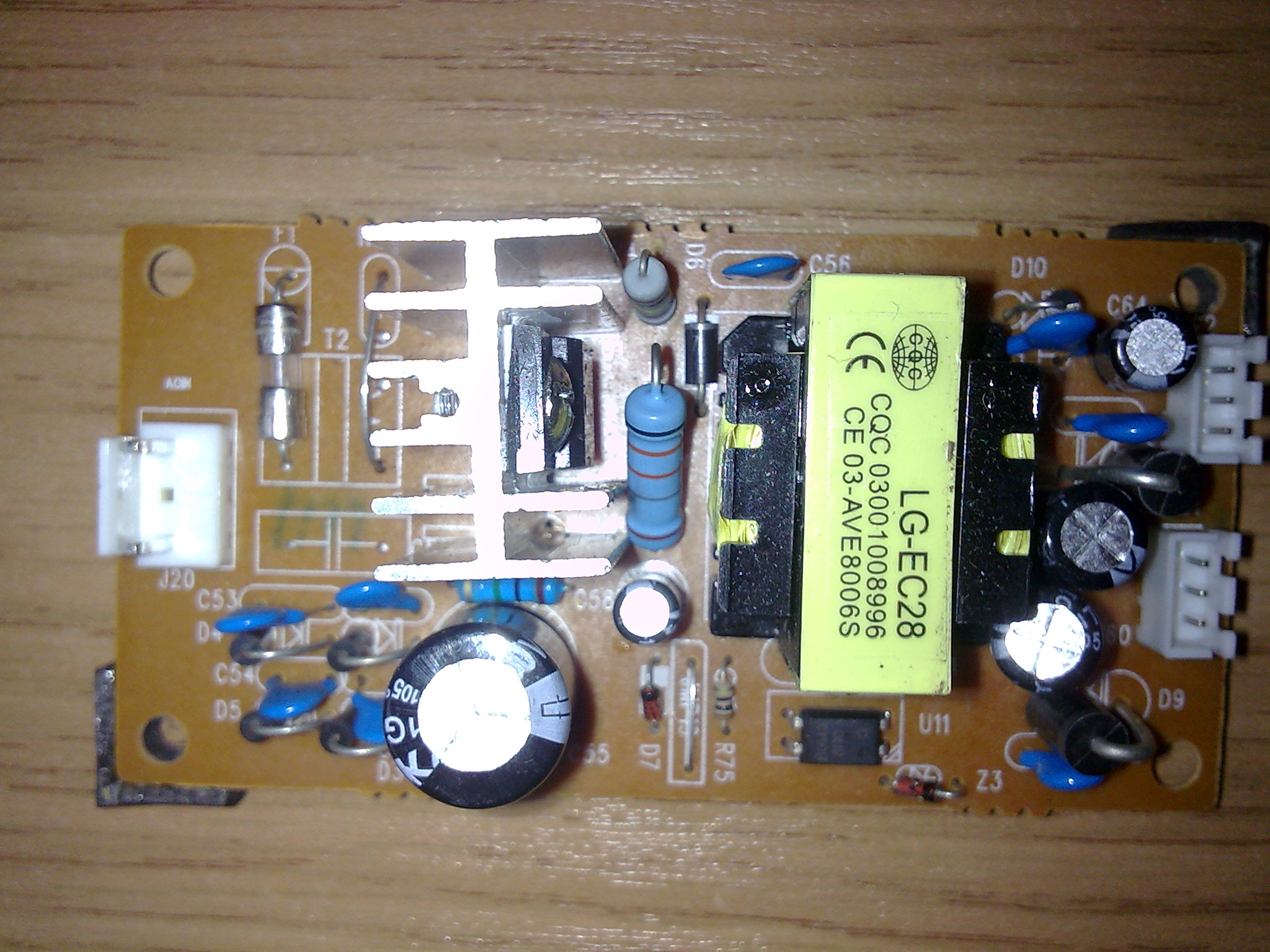

    Witam Panowie i panie elektronicy, mam takie pytanie: dostałem subwoofer aktywny, pisze tylko Orcom do tej pory działał normalnie, po pewnym czasie pyknęło, była gorąca obudowa z tyłu, ale to końcówki mocy się zagrzały więc pomijamy to. Gdy go podłączyłem, okazuje się że słychać charakterystyczne pyknięcie, takie jak przy załączaniu końcówki mocy, tylko że ciągle pyka i słychać to w głośniku i nic nie działa, nie wyświetla wyświetlacz, ani nie słychać muzyki, tylko strzały w odstępie sekundowym co to może być? Rozebrałem go i za przełącznikiem jest jedna płytka taka, jak na zdjęciu. Wejście jest po stronie złącza z dwoma pinami, natomiast na wyjściu są dwa złącza:
    - z jednego ma wychodzić sygnał na wyświetlacz i wychodzi
    - z drugiego gnd i na lewym +24V i mierzyłem mniej więcej tyle wychodzi.
    Co może być uszkodzone? czego szukać?
    Pomóżcie.

    Zrobiłem zdjęcie drugiej płytce i na niej wszystkie kondensatory są ok tylko interesują nie te 3 tranzystory ?? nie wiem co to za elementy na pewno to jest końcówka mocy tylko na czym nie wiem elementy te mają 5 nóżek tylko nie wiem jak je sprawdzić czy są dobre bo na pewno nie bo czuć z nich charakterystyczny zapach spalonej elektroniki. Jak moge je sprawdzić muszę je wlutować z płytki mam zwykły multimetr jak to zrobić ?

    Pod lewym układem scalonym krzywo założona podkładka izolująca , możliwe że jest zwarcie. Jak nie odczytasz napisów jakie są tam układy nie powiem jak sprawdzić czy są sprawne.

    Widzicie, poprawiłem, ale dalej jest to samo, a myślałem że powinny dotykać masy, a tu się okazuje, że nie, więc powiedzcie jak mogę je sprawdzić, bo niestety nie mogę na żadnym odczytać symbolu żadnej literki, dosłownie nic.
    Udało się rozszyfrować te układy, wszystkie trzy, to TDA 2030A, więc chyba jakieś standardowe.

    Więc jak, panowie, mogę sprawdzić czy są one sprawne, da się zwykłym multimetrem pomierzyć przejścia, czy potrzebny jest do tego specjalistyczny sprzęt?
