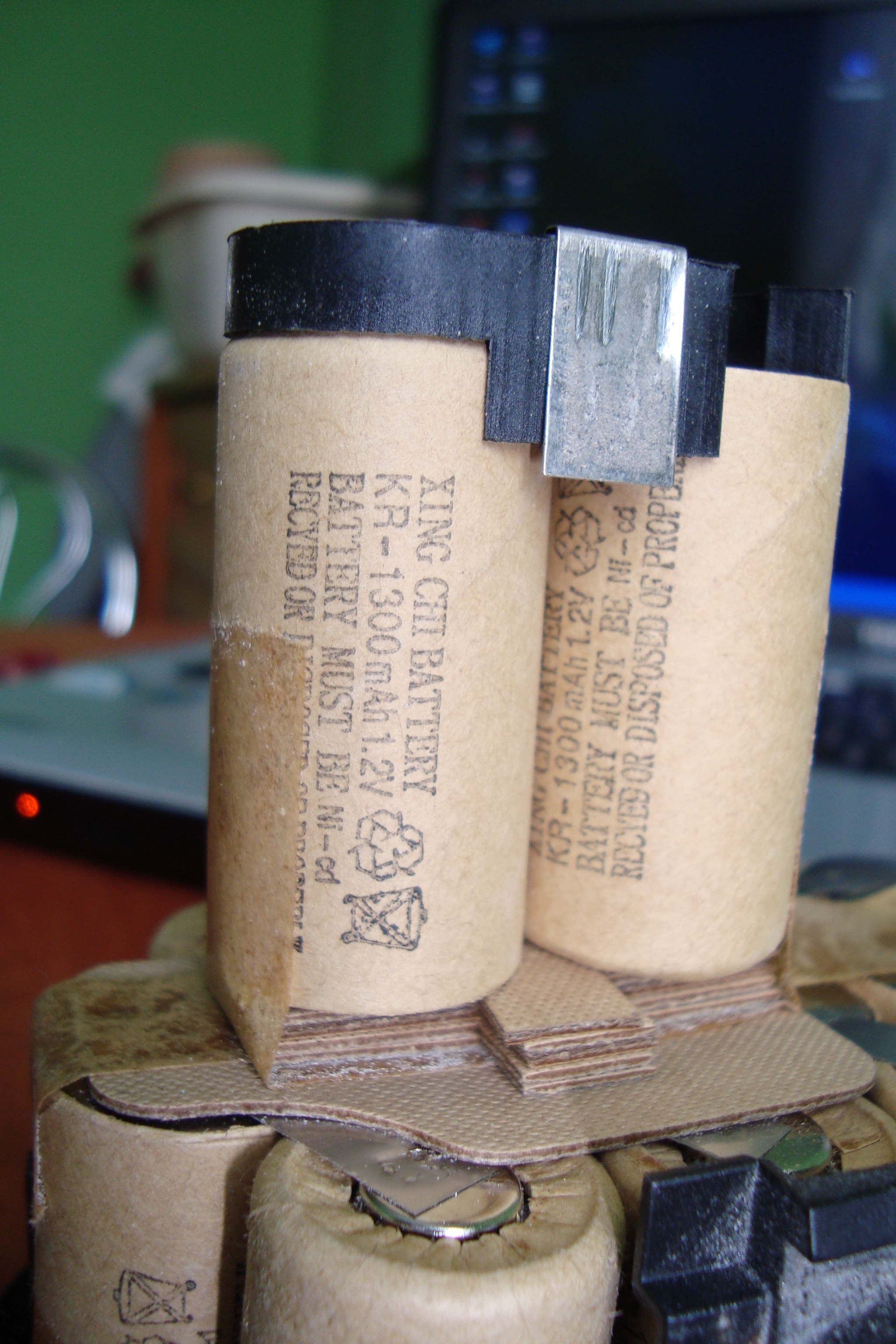

    A nie da rady rozkręcić obudowy od akku?
  • #8 8040239
    Gibon007er
    Posty: 674
    Pomógł: 10
    Ocena: 8
    Jutro rano proszę zajrzeć.
    Będą fotki.
    Już są:
    Jaką ładowarkę do akumulatorów 19,2V wiertarki polecacie?
