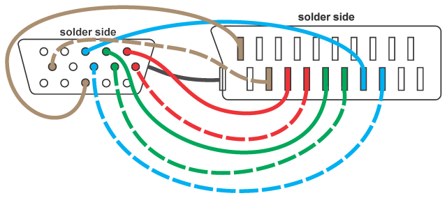

    Chciałbym podłączyć dekoder Echostar dsb 616 pod monitor LCD 19" Gateway FPD-1975.
    Chciałbym się zapytać czy jest taka możliwość, czy to np. drogo wychodzi i czy się opłaca?
    Bo chciałbym oglądać telewizję na monitorze.
    Co potrzebuję aby to działało ?
    Jestem w tym zielony, a więc proszę o wyrozumiałość.

    rochu84 napisał:
    Jakby wystarczył, to by konwerterów po 400 zł nie robili.:D
    Takiego kabelka można użyć "w drugą stronę" tzn. np. z laptopa na TV z wejściem Euro.
