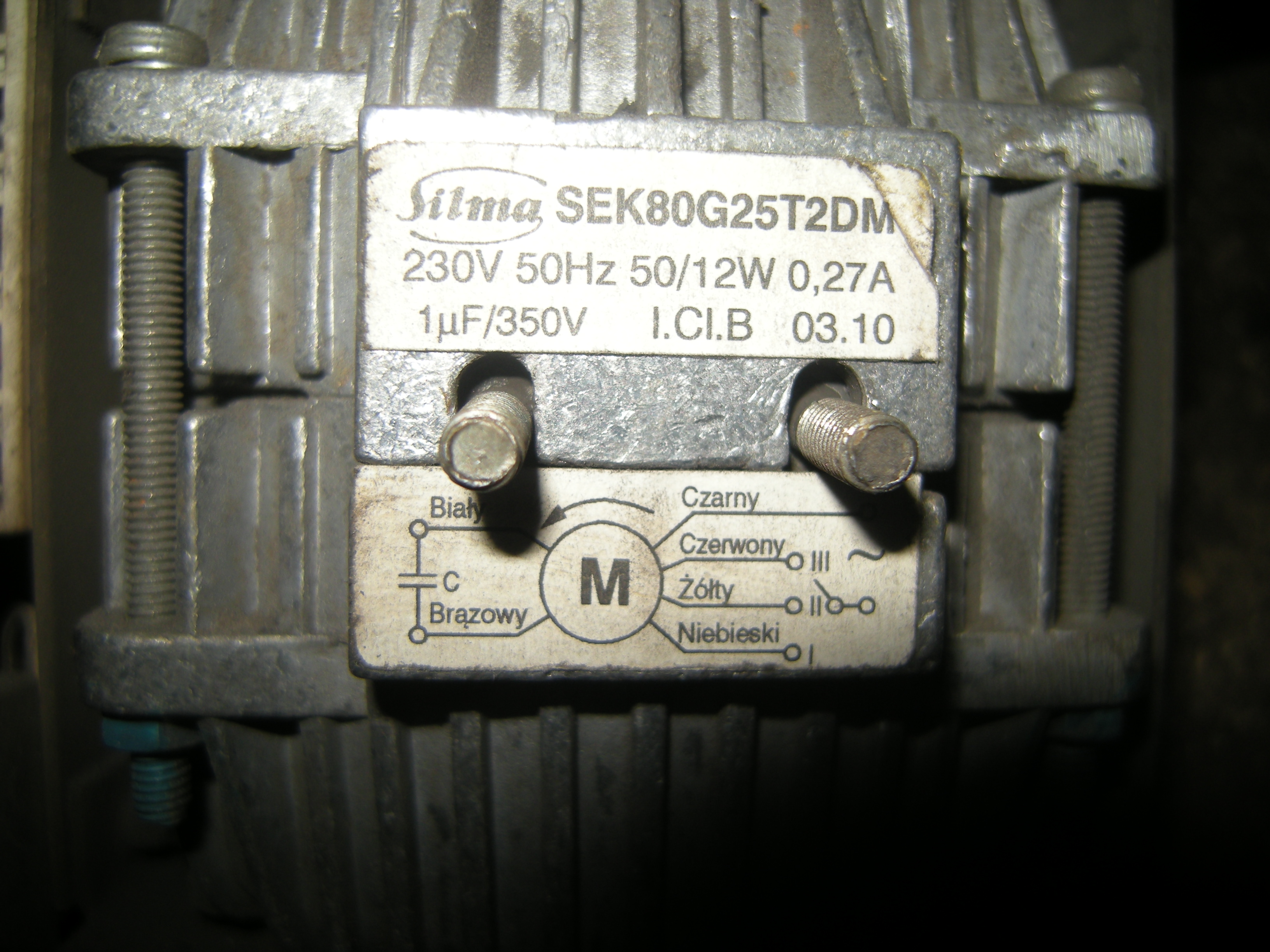

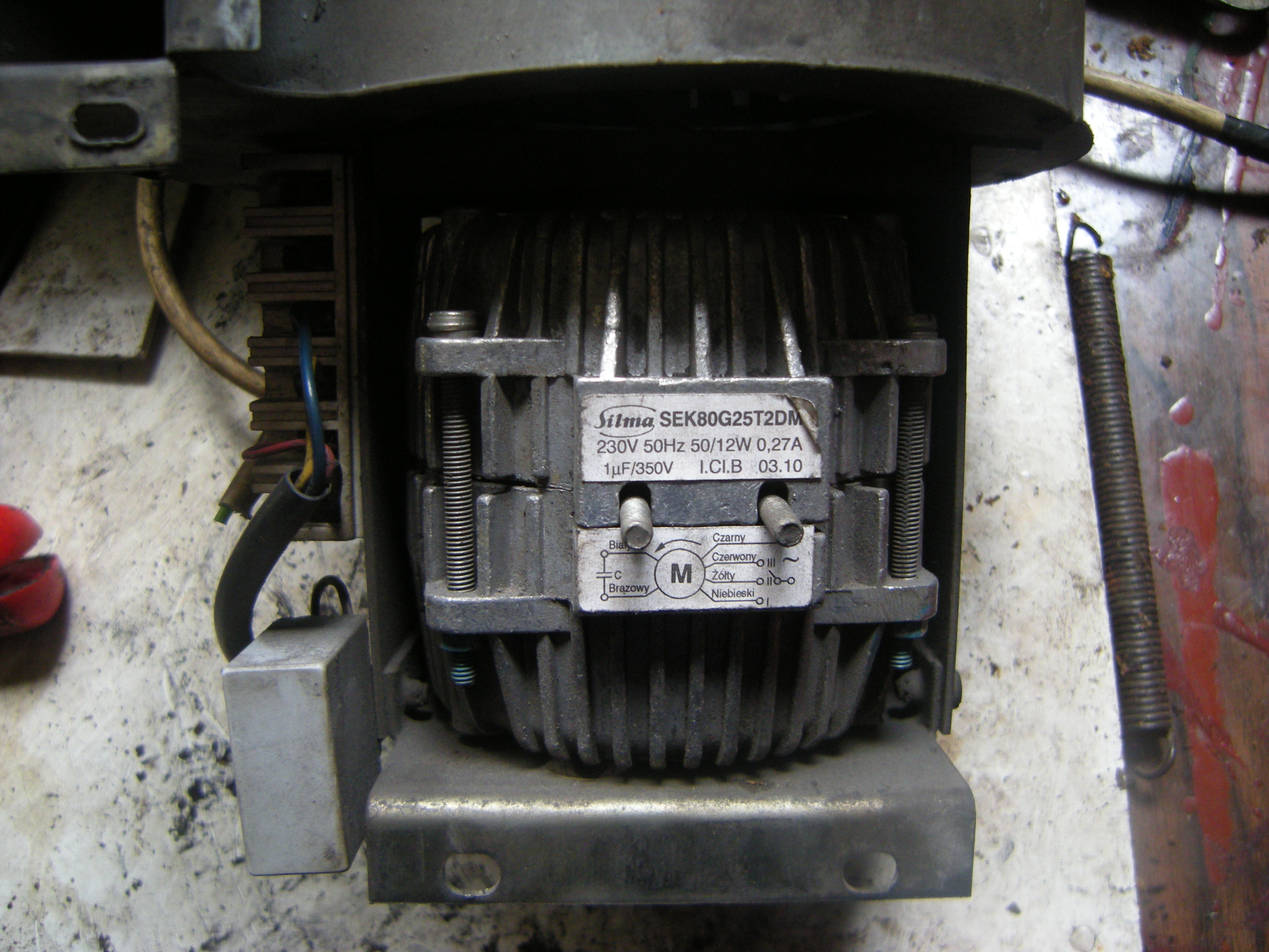

    Czy ten silnik jest 1 czy 2 biegowy? Można zmniejszyć mu obroty? Jeżeli tak, to jak go wtedy podłączyć?
    Proszę o pomoc i z góry dziękuję.

    Witam !
    Ten silnik ma aż trzy biegi, pokazuje to schemat umieszczony na silniku.
    230V podłącza się do przewodu czarnego i w zależności od tego jakie obroty potrzebujesz ? ( przewody niebieski, żółty czerwony )
    Czy 1 to najszybciej czy 3 nie mam pojęcia. na pewno średnie obroty to pozycja nr2 przełącznika.
