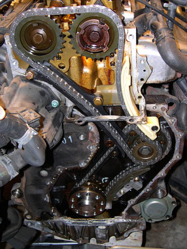

    Mam problem ze swoim autem - Seat Toledo V5 (10V AGZ) rocznik 2000. Zaparkowałem auto po powrocie, jednak wróciłem się i po ponownym odpaleniu przywitało mnie łomotanie w silniku. Na VAGu dostałem błąd:
    515 Czujnik Halla -G 40
    zwarcie do masy
    Czujnik wymieniony, ale objawy dalej takie same. Myślę dość intensywnie o tym że rozrząd mógł się przestawić (auto bliżej zimy miało mieć wymieniony rozrząd). Brakuje mu kompletnie mocy. Nie wkręca się na obroty. Sprawdzałem iskrę - cewka podaje na wszystkie cylindry, jednak po odpięciu dwóch górnych (które są na tym samym wałku) brak jest reakcji silnika - chodzi jak chodził. Dźwięk z silnika nie jest metaliczny, tylko coś bardziej podchodzącego pod "kompresję". Auto ma bardzo bogate spaliny (czuć paliwo) - wcześniej tego nie było. Podejrzewam, że jeden wałek (górny stojąc przodem do auta) się przestawił.
    Czy ktoś miał coś podobnego i może pomóc?

    Nie pal tego silnika bo prawdopodobnie uszkodzony jest napinacz i łyżwa.
    Są dwa rodzaje napinaczy i ślizgów do górnego łańcucha.
    Nie zakładaj ślizgu z cienkiej blachy pokrytej plastikiem i napinacza bez sprężyny.

    Sugerujesz wymianę całości czy tylko uszkodzonych elementów? Co do prowadnic to znalazłem SWAGa. Koleś mówił, że to w zasadzie oryginał. Najgorzej z zębatkami bo tylko w ASO. Dzięki za fotę, ja mam tylko rysunek techniczny.

    Dwa razy robiliśmy silnik VR6, powodem awarii były usterki napięcia górnego łańcucha rozrządu. W obu przypadkach odpadł plastikowy ślizg, który był przymocowany do blaszanej łyżwy. W tej wersji napinacz jest bez sprężyny.
    Po naprawie zakładamy ślizg w całości wykonany z plastiku (taki jak na foto)
    i napinacz do niego,który ma spręzynę wewnątrz i inną długość. Nie pamiętam czy jest dłuższy czy krótszy.
    Zębatek nie trzeba wymieniać, są trwałe.

    Dzięki wszystkim za pomoc. Powodem całego zamieszania był przestawiony o 2 ząbki rozrząd. Na szczęście głowica ocalała. Rozrząd zmieniony. Przy okazji też sprzęgło. Przyczyna całego zamieszania:
    Seat Toledo V5 AGZ 2000 - głośne stukanie, brak mocy, bogate spaliny, rozrząd?
    Jeszcze raz dzięki wszystkim a szczególnie Megawe. Stosowne "pomógł" zostało wciśnięte. Temat zamykam i zostawiam dla potomnych.
