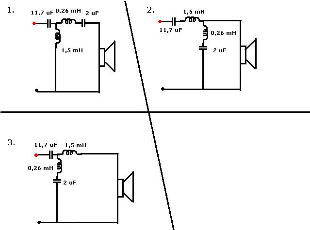

    Może ktoś wie który ze schematów jest prawidłowy, jest to filtr o nachyleniu 12dB/okt, podział 1200:7000 Hz.
    • Który schemat zwrotnicy 12dB/okt dla średniotonowego 1200-7000 Hz jest poprawny? 12.JPG (25.44 KB) Musisz być zalogowany, aby pobrać ten załącznik.

    schemat pierwszy

    a prubowałeś podłanać u sie taki schemat, bo u siebie jak podłączyłem to dzwięk z głośnika GDM 12/60/4 tonsil do du.....
    żadnego obcinania 7000 hz grał jakby od 4000hz do 14000Hz a na dodatek jakieś 5 dB ciszej.
    W takim razie co może być nietak.

    tylko dla impedancji 8 ohm...niestety..schemat pierwszy jest prawidłowy, zastosuj dobry głośnik tesli 8 ohm średniotonowy..

    załatw sobie program Filter Pro. Będziesz mógł zobaczyć jak bardzo zmieniają się pasma gdy będziesz zmieniał elementy. Przy 12 dB będziesz mógł budowac przeróżne kombinacje L i C będace rozwiązaniem pewnych równań np. Filtr Bessela, Czebyszewa, Linkwitz-Rilleya itp. jaka pewność że podane przez Ciebie dane sa prawidłowe (wartości C i L)

    na Twoim schemacie jest błąd, należy w miejscu głośnika narysować zworę a głośnik dołączyć do kondensatora 2 mikro równolegle...
