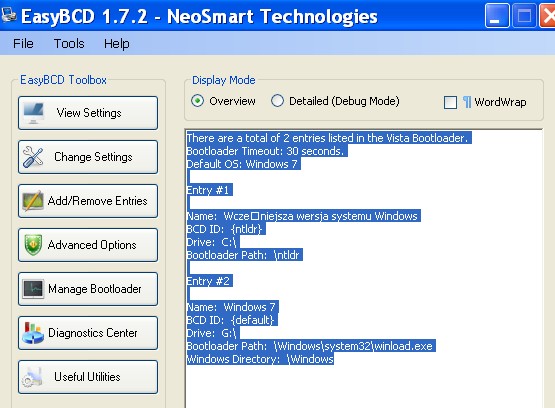

    Posiadam na swoim komputerze system operacyjny Windows XP (na dysku C). Postanowiłem dodatkowo na innym dysku zainstalować Windows 7. Po czym zrezygnowałem z niego formatując dany dysk.
    Pozostała mi jednak po tym wszystkim opcja wyboru systemu przy uruchamianiu komputera.
    Jak się tego pozbyć ?

    Można za pomocą EasyBCD usunąć niechciany wpis.
    Jak chcesz spowrotem XP NTloader to przydałaby się płyta Win7 i wydanie polecenia X:\Boot\Bootsect.exe /NT52 All

    Witam, musi kolega za pomocą wyszukiwarki w systemie poszukać pliku Boot.ini , i jak się nie myślę usunąć 2 linijkę np.
    Patrzyłem właśnie już wcześniej na ten program, ale nie miałem pewności czy miał by on zastosowanie w moim przypadku.
    A co gorsza, nie wiem jak się nim posłużyć. Czy mam zaznaczy cały ten tekst i co następnie ?
    Tak to u mnie wygląda: Jak usunąć "Wybór systemu operacyjnego" przy rozru

    Usuń 'Entry' z wiązane z Windows 7 / dyskiem G: - bo zapewne go usunąłeś.
    Można dla porządku zmienić ten wpis o wcześniejszej wersji... na Windows XP

    EasyBCD rozwiązał problem.
