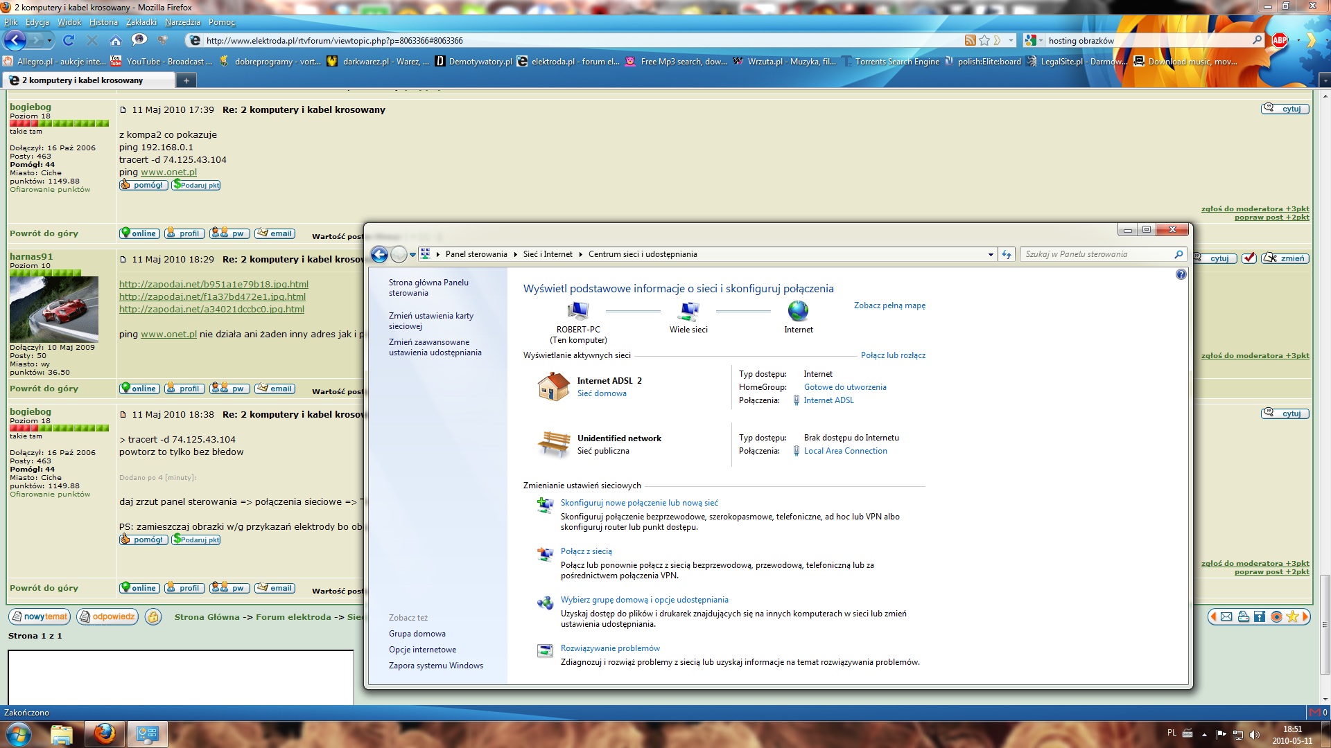

  • #15 8063189
    bogiebog
    Posty: 24793
    Pomógł: 2569
    Ocena: 1530

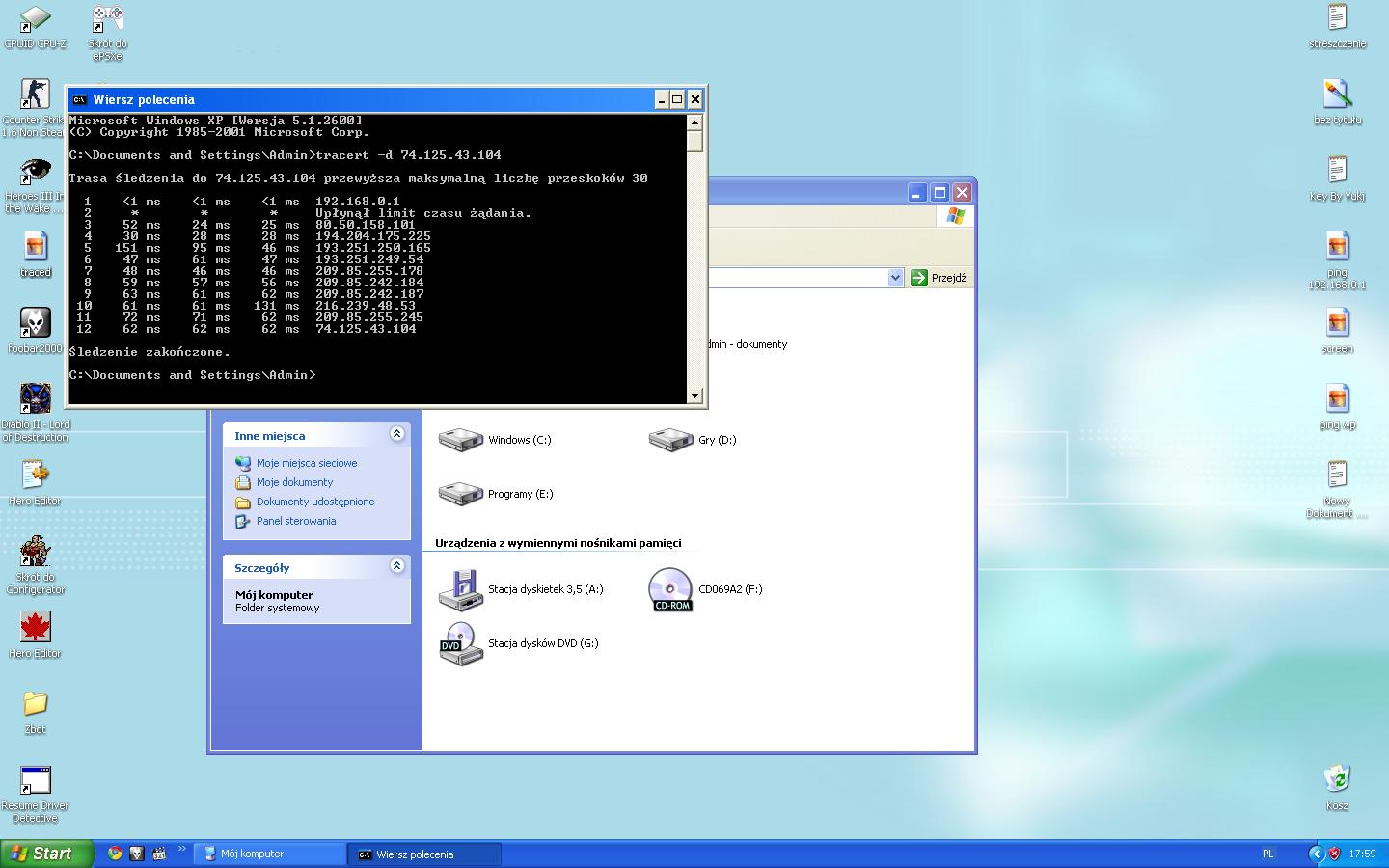

    z kompa2 co pokazuje
    ping 192.168.0.1
    tracert -d 74.125.43.104
    ping www.onet.pl
  • #17 8063384
    bogiebog
    Posty: 24793
    Pomógł: 2569
    Ocena: 1530
    powtorz to tylko bez błedow
    daj zrzut panel sterowania => połączenia sieciowe => "internet ADSL" własciwosci => zakładka - zaawansowane
    PS: zamieszczaj obrazki w/g przykazań elektrody bo obudzisz moderatora

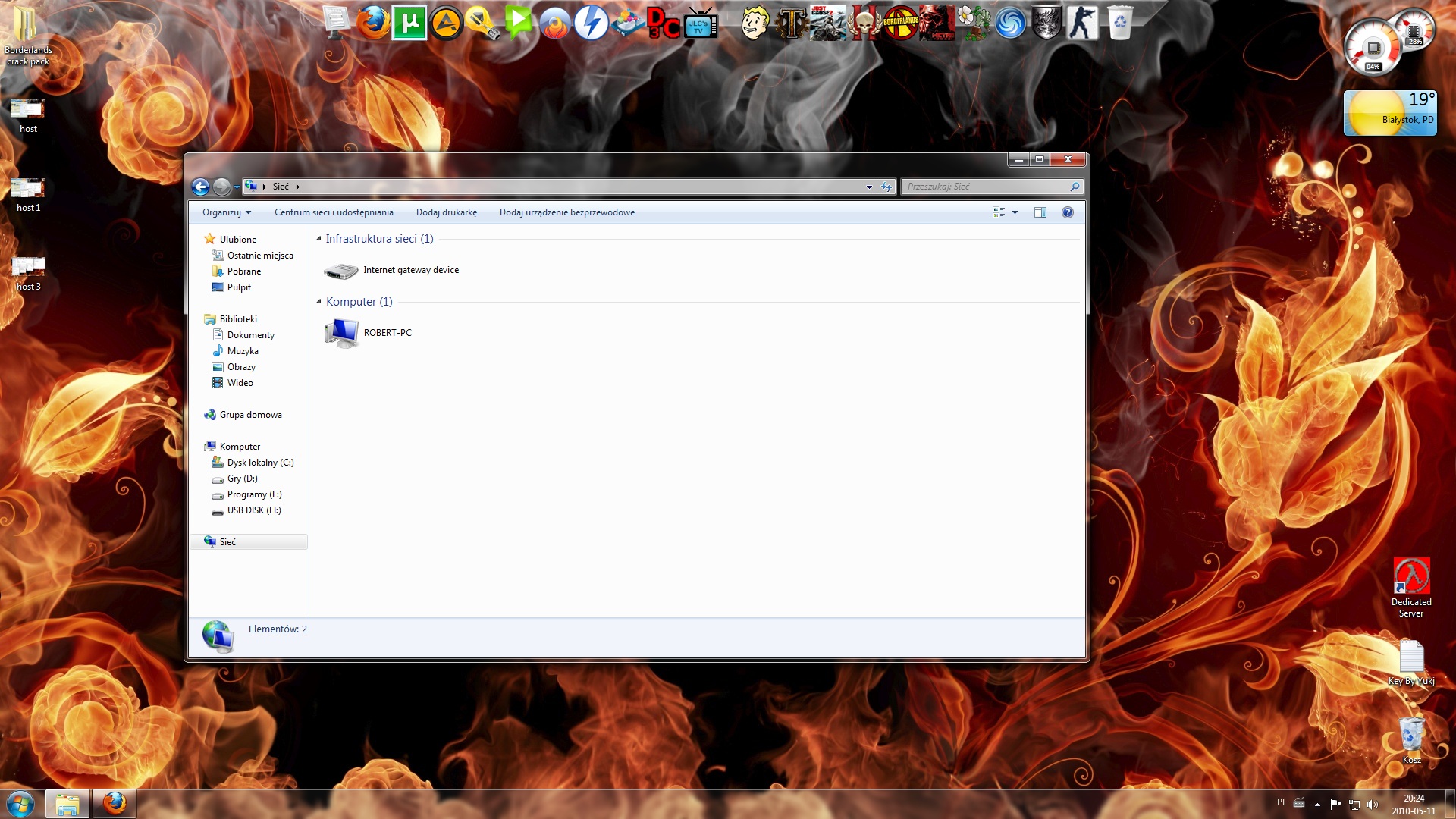

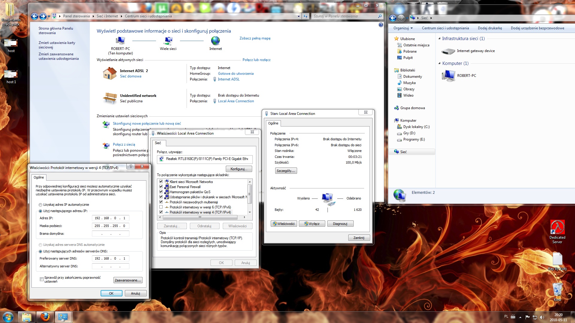

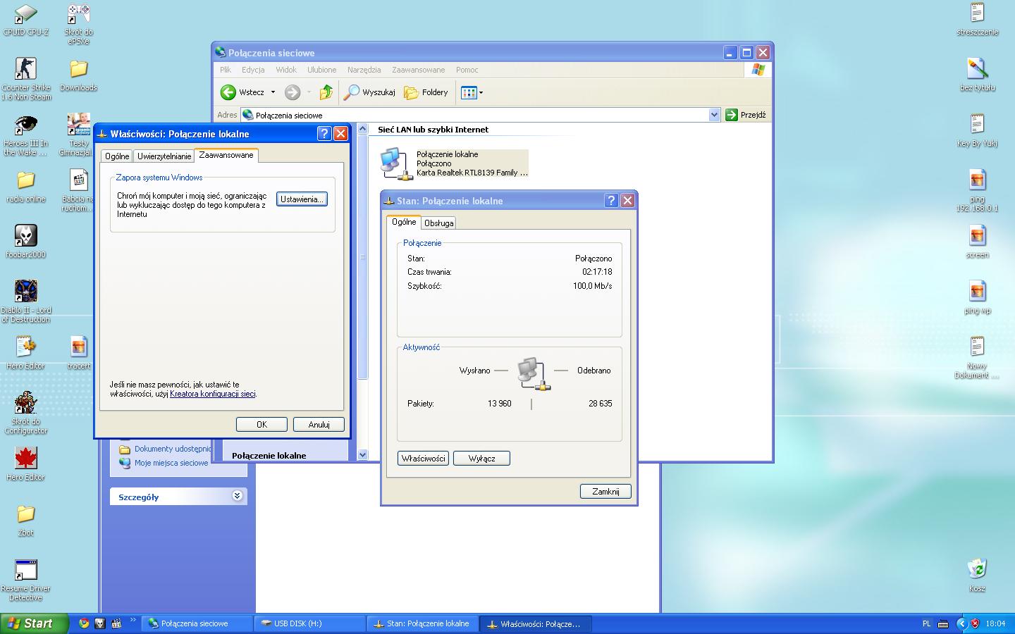

  • #18 8063476

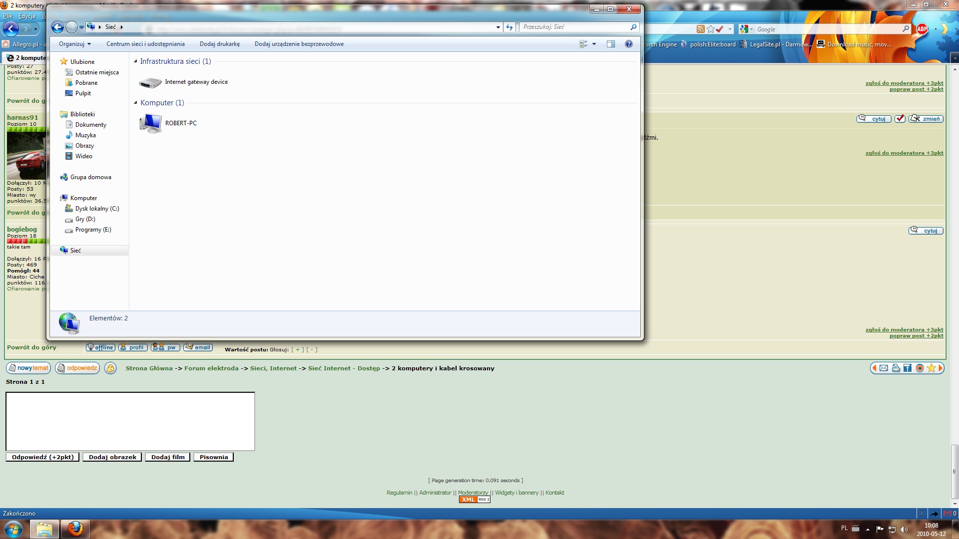

    harnas91
    Posty: 48
    Podłączenie 2 komputerów kablem krosowanym z kartą TP-Link TF-3239D Podłączenie 2 komputerów kablem krosowanym z kartą TP-Link TF-3239D Podłączenie 2 komputerów kablem krosowanym z kartą TP-Link TF-3239D
    chyba nie oto chodziło z połączeniami sieciowymi jeden scren z 2 kompa a ten z win 7 to hoster
    @Edit
    myśle że ta sieć unidenified network trzeba by było zmienic na siec domowa tylko nie wiem jak
  • #19 8063530

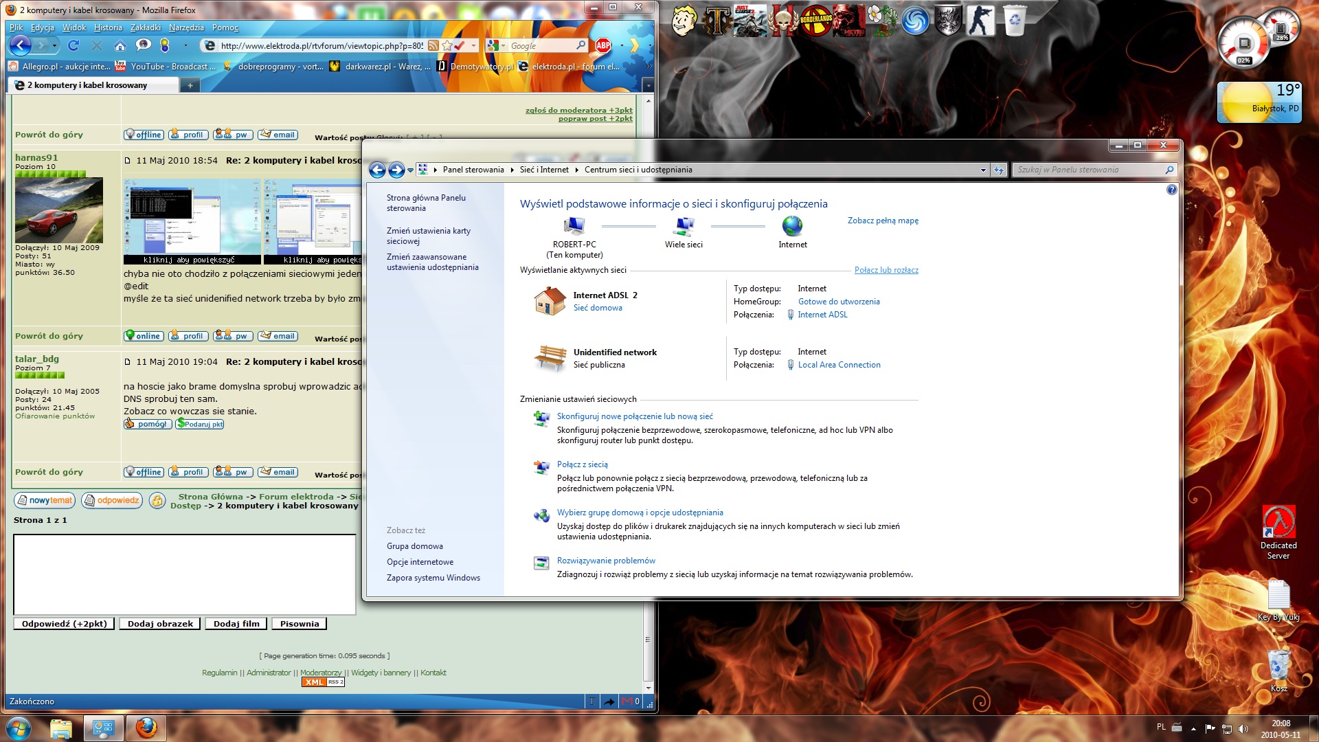

    talar_bdg
    Posty: 32
    na hoscie jako brame domyslna sprobuj wprowadzic adres karty PPP tzn Brama domyslna dla hosta to: 83.9.60.183
    DNS sprobuj ten sam.
    Zobacz co wowczas sie stanie.

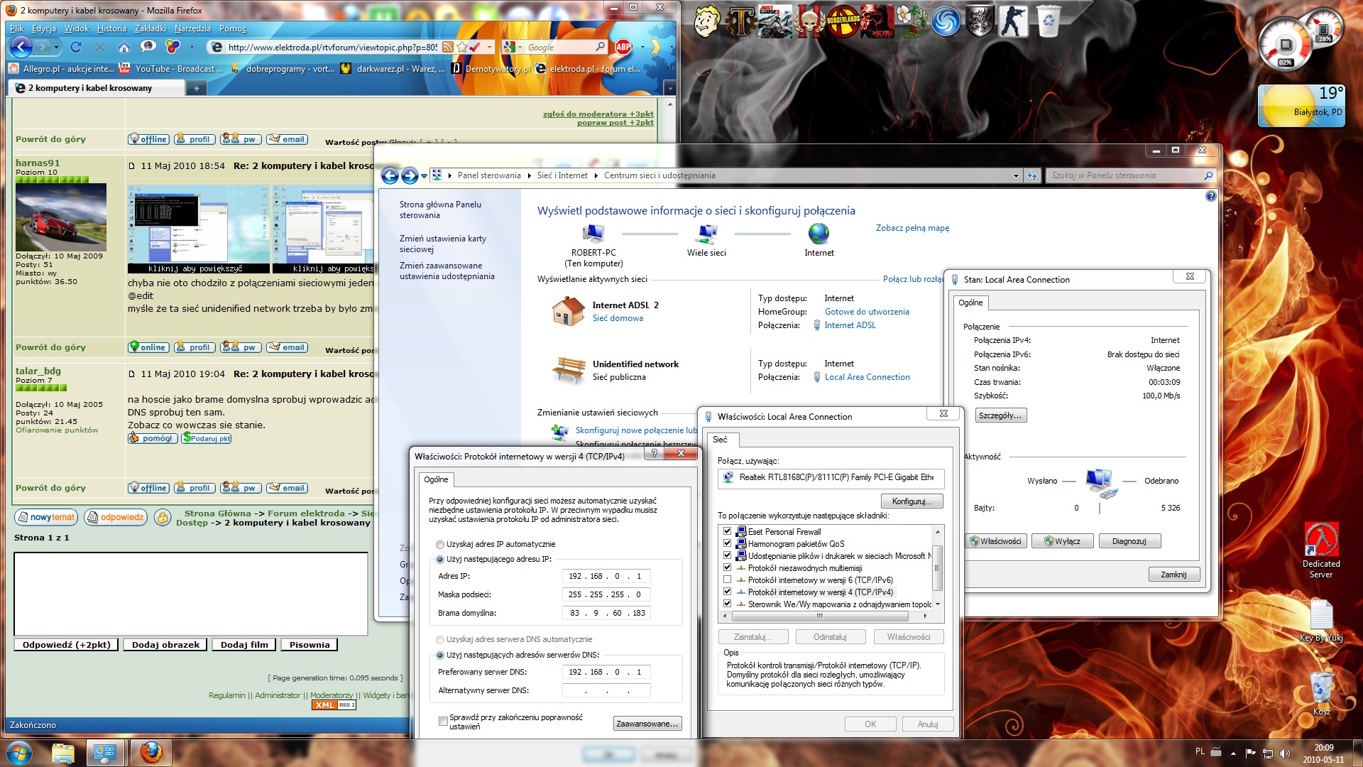

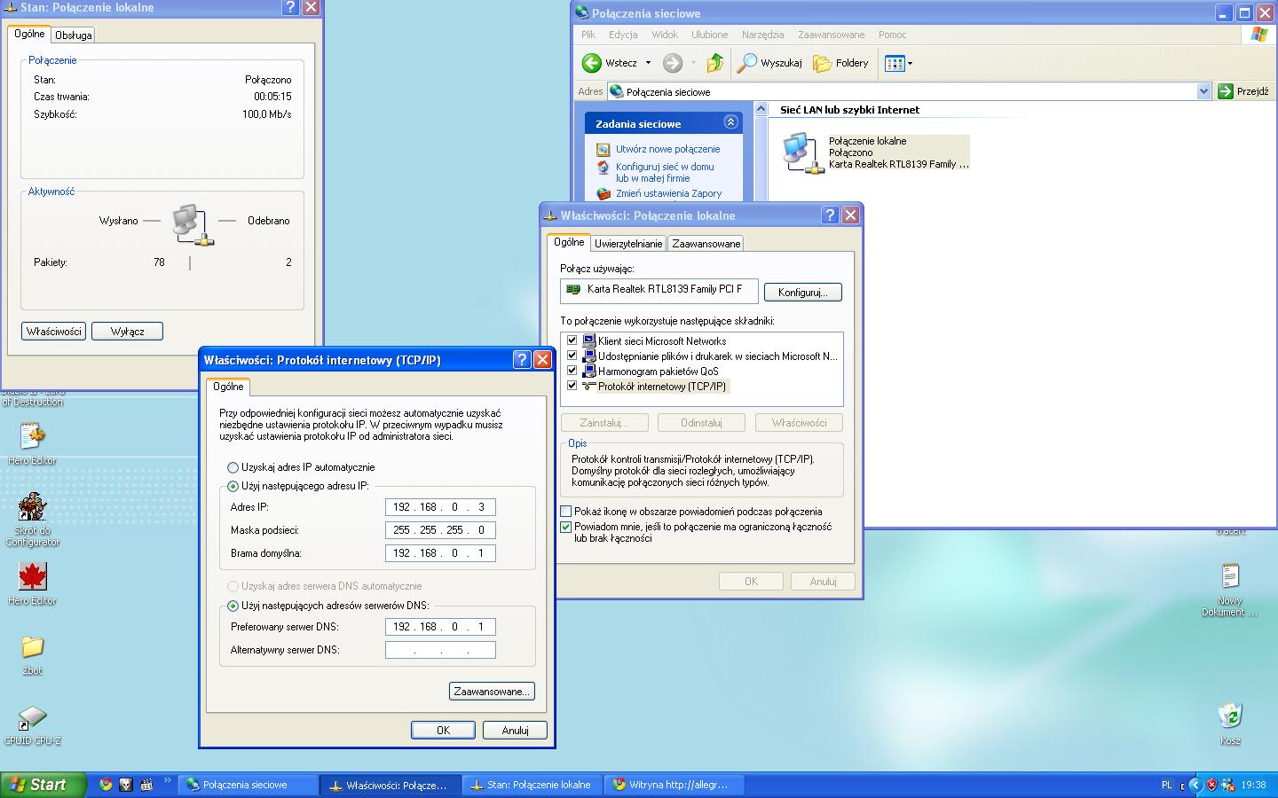

  • #20 8063963
    harnas91
    Posty: 48
    po zmianie tego co podał Pan wyżej przestałem wykrywać 2 komputer tz. wcześniej mogłem przeglądać dokumenty udostępnione teraz nie tylko widzę coś takiegoPodłączenie 2 komputerów kablem krosowanym z kartą TP-Link TF-3239D
    moze pokaże wszystko jak to wygląda, najpierw host:Podłączenie 2 komputerów kablem krosowanym z kartą TP-Link TF-3239D Podłączenie 2 komputerów kablem krosowanym z kartą TP-Link TF-3239D Podłączenie 2 komputerów kablem krosowanym z kartą TP-Link TF-3239D
    a teraz komputer 2:Podłączenie 2 komputerów kablem krosowanym z kartą TP-Link TF-3239D

    #23 8064866
    bogiebog
    Posty: 24793
    Pomógł: 2569
    Ocena: 1530
    tracert pokazuje ze _masz_ internet tylko DNS nie działa
    zakładając ze masz ustawienia gdy uruchamiałes tracert to tylko napraw DNSy.
    na kompie 2, w TCP włąściwosciach, tam gdzie wpisałes IP adres komputera 2 (192.168.0.2),
    w polach DNS wpisz
    8.8.8.8
    8.8.4.4
    po tym "ping www.onet.pl" powinien działać i strony winny sie otwierać w przeglądarce

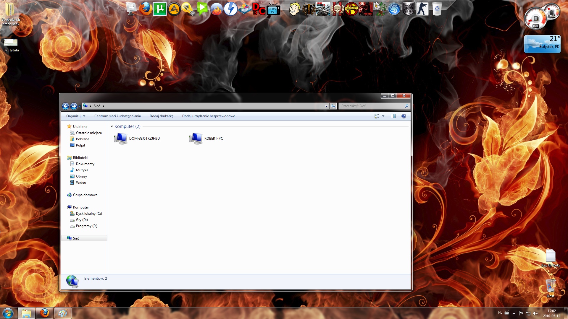

    Wszystko ładnie internet działa :) tylko mam jeszcze pytanie dlaczego nie widze 2 komputera tylko takie cos:Podłączenie 2 komputerów kablem krosowanym z kartą TP-Link TF-3239D a i jeszcze sprawa transferu czy 2 komuter bedzie pobierał 100% łącza czy 50%? Bo zależy mi na tym aby w tym i w tym kompie na raz był internet.
    nie rozumiem, a co spodziewasz sie zobaczyć ?
    wytłumacz to dokładnie co ma być widoczne ?
    > tylko takie cos:
    to coś to widzisz z _którego_ komputera ?

    już naprawdę ostatnie pytanie :D, gdzie w windows Xp znajdę cos takiego:Podłączenie 2 komputerów kablem krosowanym z kartą TP-Link TF-3239D tz. mijsce gdzie moge przegladac dokumety udostepnione z 2 kompa?
    #28 8066119
    bogiebog
    Posty: 24793
    Pomógł: 2569
    Ocena: 1530
    a czy udostępniłeś jakies katalogi z kompa 2 ?
    jak nic nie udostępnisz to komp1 nic nie zobaczy
