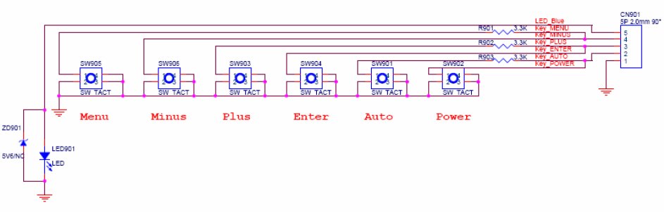

    Posiadam monitor Samsung 923NW. Od pewnego czasu dziwnie się zachowuje tzn. dioda LED miga, po czy monitor zostaje automatycznie wyłączony. Gdy wciskam przyciski na obudowie monitora, nie reagują. Dopiero po pewnym czasie dowolny przycisk włącza monitor i nie jest to akurat przycisk włączający.
    Czy ktoś spotkał się z czymś takim?

    Sprawdź rezystancję w panelu kontrolnym monitora, diodę zenera i czy nie ma zimnych lutów.
