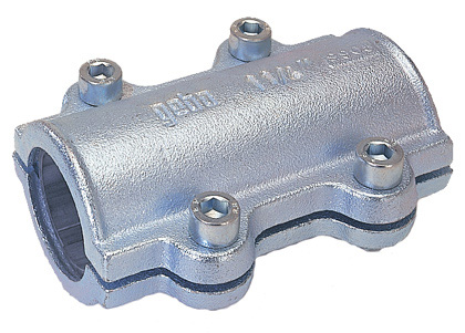

    chciałem załatwić sprawę poniższą obejmą- z jednej strony złapać rurę z rozwalonym gwintem a z drugiej kolanko.
    Jak uszczelnić cieknącą rurę bez gwintu w instalacji wodnej?
    niestety po nocy pół szklanki wody nakapało, nie wiem moze to dlatego ze obejma ma w środku gumę przeciętą wzdłuż? generalnie ta obejma to raczej jest używana w przypadku jakiś dziur w rurach a nie ich zastępowaniu, ale może jakby dołożyć do tego jeszcze jakiś kawałek dętki, żeby wszystko było idealnie okalane to by było ok?

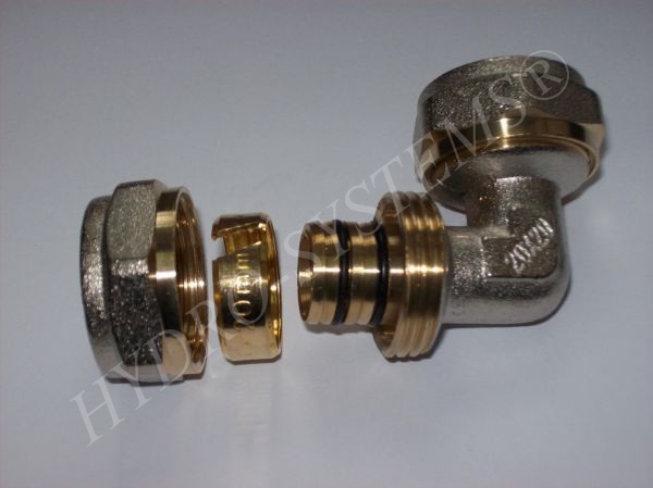

    inny pomysł to coś takiego:
    czy można tego użyć do normalnej stalowej rury? czy zda coś takiego egzamin? nie wiem czy da to się w ogole skręcić, ale w sklepie jak przymierzalem, to wyglądało dość obiecująco. wiem ze ta koncowka jest do alupexu, no ale moze to jest rozwiązanie na moj problem?
    poproszę o rady i o stosunkowo małą dozę krytyki- jestem w tym temacie bardzo zielony.

    Na pewno nie wolno tego spawać. I nie wolno używać rury tzw. czarnej, jeżeli stal to musi być ocynk. Pomyśl jeszcze o przejściu w tym miejscu na inny system (np. na klejony plastik lub miedź w sklepach kupisz odpowiednie przejściówki). Wkręć to na pakuły i silikon (taki do akwariów, żeby nie był toksyczny). Nie dawaj dużo pakuł - może wtedy złapie trochę dalej. I pozwól porządnie związać silikonowi.
    Powodzenia

    wodyn
    Posty: 245
    Pomógł: 16
    Ocena: 75
    Rzeżba w g.....Ja bym rozkuł tak żeby nałożyć gwintownicę,obciął gumówką tak z 1 cm złego gwintu,gwintownicą zrobił nowy gwint.Potem ,żeby wyjść na stary wymiar, nakręcił przedłużkę i kolanko .Gwint uszczelniamy konopiami i pastą .Jak mało miejsca to głowicę z narzynkami pokręcamy kluczem -a nie oprawką. Straty :góra 2 płytki glazury do wymiany
