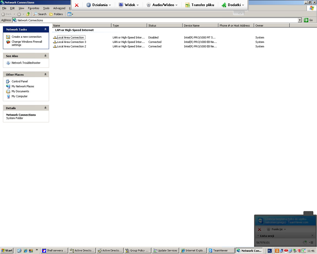

    Witam, czy jest jakiś sposób by wymusić priorytetową kartę sieciową/adres IP w serwerze z dwoma kartami sieciowymi. Jedna ma adres IP (192.168.1.55) wewnętrzny dla komputerów w LANie, a druga ma IP (10.10.10.55) ustawione dla VPN aby odległe komputery miały dostęp. Teraz tak, problem mój jest taki że przykładowe programy np. WSUS (Windows Serwer Update Service), PowerChute i inne wykrywają zawsze serwer po tym adresie VPN czyli 10.10.11.55, a potrzebowałbym ten drugi jako główny znajdowany adres IP. Dodatkowo karta VPN ma ustawioną maskę (255.255.255.0) i bramę (10.10.11.1) bez DNSa, karta LANowa ma maskę (255.255.255.0), bramę (192.168.1.1) oraz DNS z TP.

    Nie wiem czy dobrze cię zrozumiałem, ale o to ci chodziło?
    Windows serwer 2003 z dwoma kartami sieciowymi - priorytetIP
    Karta z trójką jest przed tą z dwójką. Przestawić nie umiem jeśli cokolwiek by to dało bo to przecież zwykłe nazwy tylko.

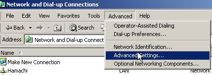

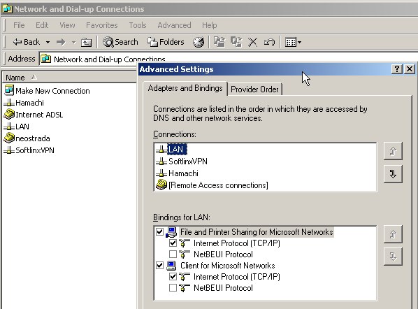

    panel sterowania | network | menu => zaawansowane => ustawiena zaawansowane
    Windows serwer 2003 z dwoma kartami sieciowymi - priorytetIP Windows serwer 2003 z dwoma kartami sieciowymi - priorytetIP
    na liście Connections możesz zmienić kolejnośc interfejsów, daj na góre ten którego IP adres ma być 'główny'

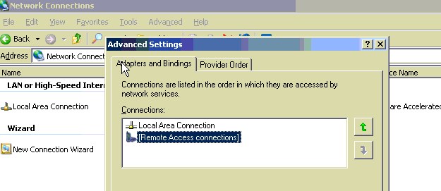

    a tutaj dodatkowo zrzut z 2003 server, OS co ty masz

    No teraz to się kapnąłem po pierwszym zdaniu nawet nie zerkając na screeny :] Zmyliło mnie to co pisałeś o panelu sterowania i tam szukałem zamiast w network.
    Dzięki za pomoc. Podziękowanie wysłane, temat zamykam :]
