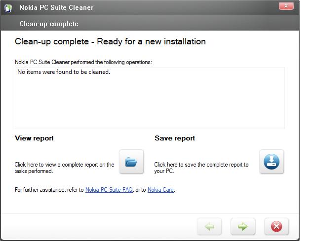

    gpz500, zrobiłam to o co prosiłeś, niestety nic to nie dało zresztą, nic nie było do sprzątania.
    Nokia PC Suite i Software Updater - błąd instalacji na MSI EX625 z Vista 32-bit
    Log w załączniku.
    Byłam wczoraj w serwisie Nokii tam gdzie mi zdejmowali simlocka, kręcili głowami, że pierwszy raz coś takiego widzą.
    • PCSuiteCleanerLog.txt (629 Bajtów) Musisz być zalogowany, aby pobrać ten załącznik.

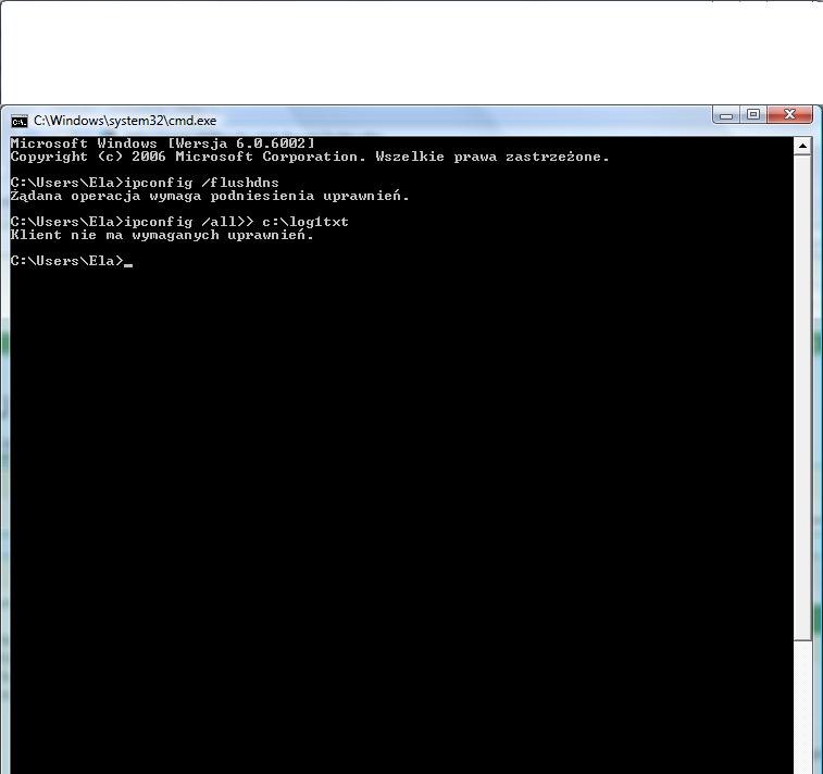

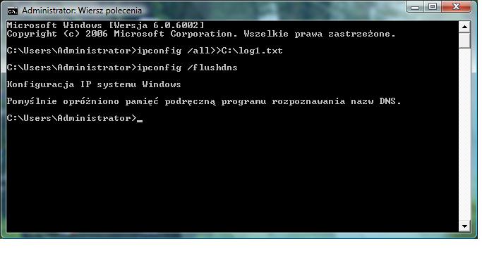

    Podejrzeń że coś jest nie tak z uprawnieniami do zapisywania na dysku C nabrałam mi kiedy dla ćwiczenia próbowałam wykonać z konsoli cmd polecenie ipconfig /all>>c:\log1.txt. Obecnie wygląda to tak:
    Nokia PC Suite i Software Updater - błąd instalacji na MSI EX625 z Vista 32-bit Nokia PC Suite i Software Updater - błąd instalacji na MSI EX625 z Vista 32-bit
    Przed działaniami które podjęłam miałam komunikat "Odmowa dostępu" na moim koncie, i "Żądana operacja wymaga podniesienia uprawnień " na koncie administratora. Polecenie dawało się wykonać bez backslasha - generowało plik log1.txt z konta administratora w katalogu głównym C:, a z mojego - w moim folderze użytkownika.
    Dla wyjaśnienia mam dwa konta. Jedno założone po pierwszym uruchomieniu systemu, niby " Administrator" ale jakiś ułomny gdyż, programy można instalować, ale np. nie da się wykonać ipconfig /flushdns bo " żądana operacja wymaga podniesienia uprawnień".
    Drugie to tzw. konto ukryte administratora, włączone potem z konsoli.

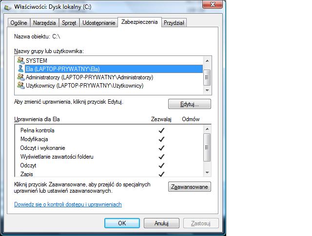

    Co zrobiłam. Dopisałam oba moje konta do listy użytkowników uprawnionych do zarządzania dyskiem C i włączyłam im pełną kontrolę.
    Dodatkowo: ( chyba to nie ma znaczenia, ale dla porządku podaję.) Znalazłam w ukrytym folderze C:\Program Data podfolder C:\Program Data\Nokia nie usunęły go żadne z użytych narzędzi czyszczących-usunęłam. W katalogu głównym znalazłam C: folder C:\Installer- były tam rozpakowane pliki instalatora PC Suite - usunęłam.
    Potem plik instalatora uruchomiony jako administrator i wreszcie poszło.:D:D:D
