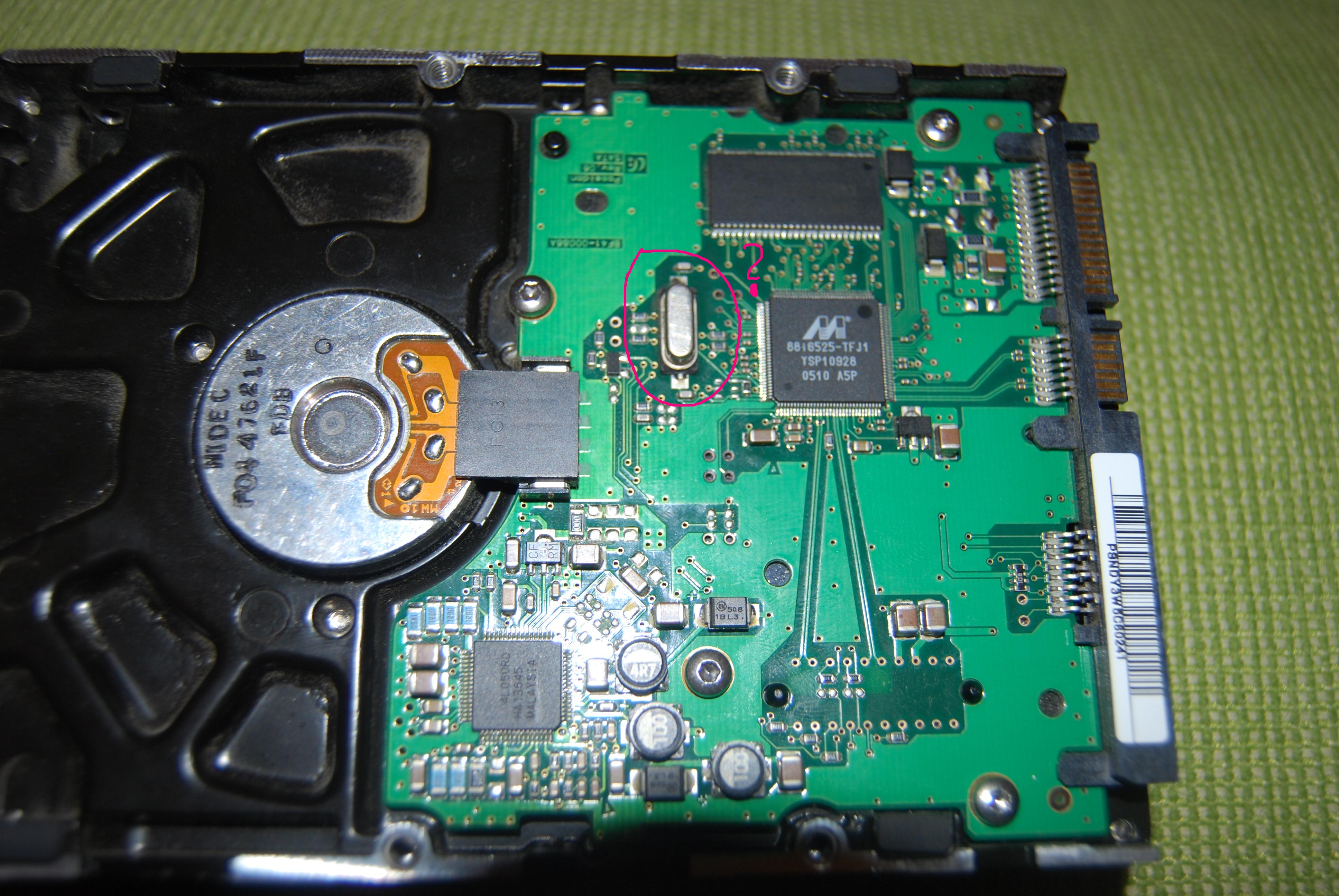

    Mam dysk Samsung sp2004c który jest zupełnie "martwy", tzn. nie widzi go bios ani windows, nie słychać żadnych dźwięków ani żeby się kręcił. Zauważyłem brak jakiegoś elementu (może tranzystora) na elektronice.
    Czy jest szansa wskrzeszenia tego dysku?
    Ew. montaż brakującego elementu rozwiąże problem?

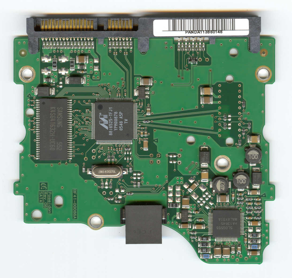

    Znalazłem w sieci zdjęcie takiej samej elektroniki z tym brakującym elementem:
    https://obrazki.elektroda.pl/99_1273514254.jpg

    roman24 napisał:
    sprzedawca miał problem z rozszyfrowaniem parametrów które spisałem z tego kwarca. Teraz muszę poszukać, może w necie uda mi się namierzyć odpowiedni kwarc. Proszę o jakieś namiary sklepów internetowych.
    Tu masz przykład jak to oznaczają inni producenci:
    http://download.maritex.com.pl/pdfs/pa/QSD16.00%2016pF.pdf
  • #11 8070027
    melanchel
    Posty: 1306
    Pomógł: 154
    Ocena: 375

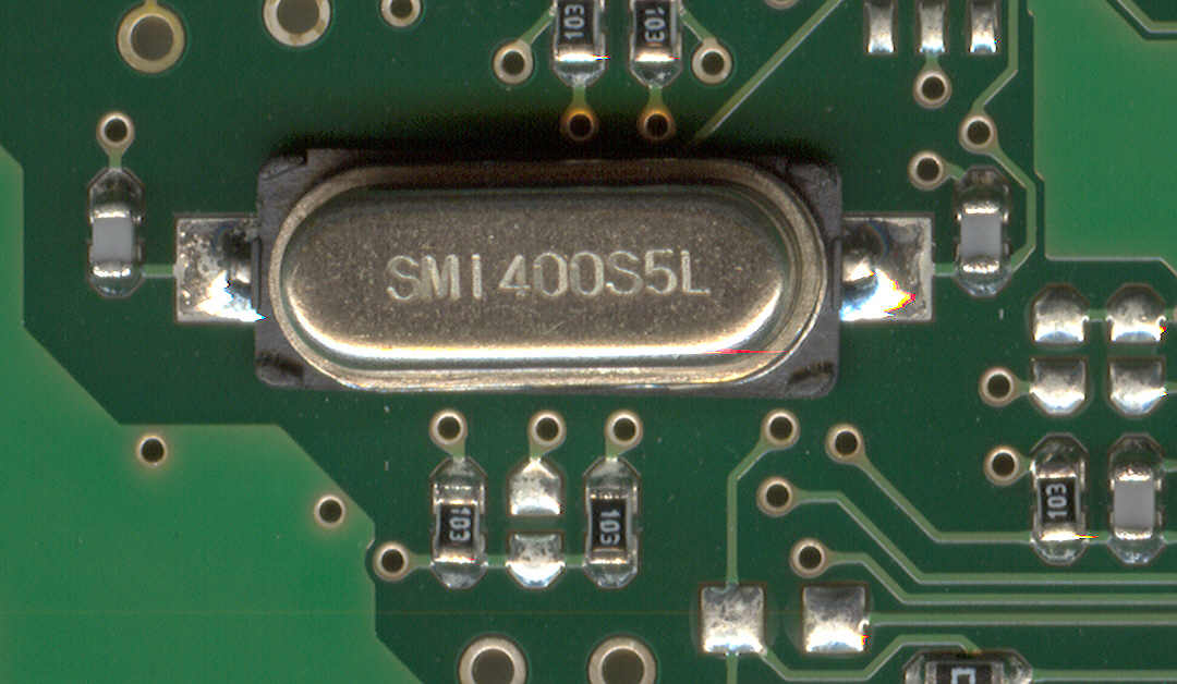

    -MP- napisał:
    To jest kwarc 40.000 MHz
    Jak to się ma do oznaczenia na rezonatorze kwarcowym KL16.0 Wyjaśni mi to Kolega?
    #13 8070131
    -MP-
    Posty: 52
    Pomógł: 4
    W drugiej linii masz napisane 40M i to jest właśnie oznaczenie częstotliwości...

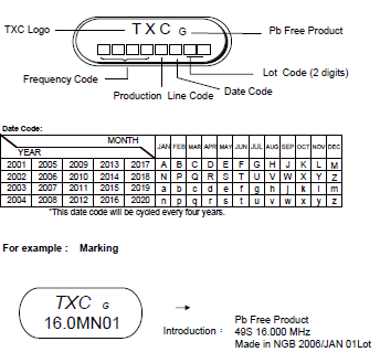

    Ja jednak uważam, że tak powinno się odczytać częstotliwość tego rezonatora:
    Samsung SP2004C - brak elementu na elektronice, jak naprawić?
    Zdjęcia, oraz wszelką grafikę dodajemy za pomocą opcji "Dodaj obrazek".
    Poprawiłem ale proszę zapamiętać i stosować. (gsm_virus)

    Mam nadzieję, że będę w stanie rozwiać wszelkie wątpliwości w tej sprawie...
    Mikippp
    Samsung SP2004C - brak elementu na elektronice, jak naprawić? Samsung SP2004C - brak elementu na elektronice, jak naprawić?
    DataSheet (PDF)
