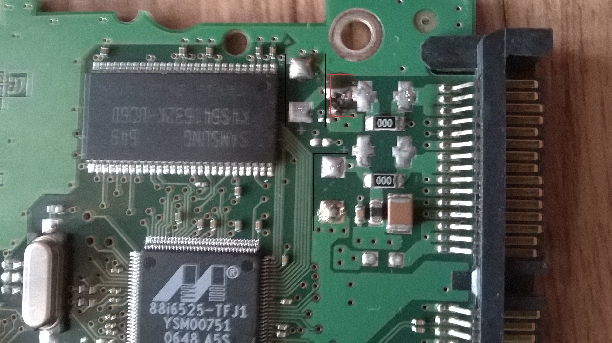

    Witam, dysk jak w temacie.Dostałem dysk do odzysku danych, po oględzinach zobaczyłem ze na płytce brakuje 3 elementów i w miejscu zaznaczonym na czerwono (nie wiem co to za element) jest objaw po przepaleniu. Zakupiłem identyczny dysk, podmieniłem elektronikę ale dysk nie chce sie pokazać w biosie i stuka chyba głowica w środku. Postanowiłem przerzucić te 3 elementy z sprawnej płytki. Ale tak myślę ze jesli nie pomierzę tej płytki przez przerzutką to może znowu się spalić. Tylko nie wiem czy go mierzyć pod zasileniem czy w spoczynku.Chodzi mi zwarcie jakieś na płytce. Moze koledzy by doradzili gdzie sprawdzić rezystencje do masy na lini 12V bo tam był spalony jakis element. Natomiast na lini 5V brakuje jedynie 1 elementu.

    Rezystancję mierzysz przykładając sondę tam gdzie masz czerwoną ramkę. Zarówno na linii 5V jak i 12V brakuje transil'a. Inna sprawa, że w takich przypadkach powinno się użyć zasilacza z regulacją ograniczenia prądowego, gdyż nawet jak nie będzie zwarcia w głównej linii 12V, to może być gdzieś dalej i po podłączeniu zwykłego zasilacza będzie dym.
    Jeśli chodzi o element z czerwonej ramki (a właściwie to, co z niego zostało) to w google grafika można znaleźć zdjęcia takiej elektroniki i widać na nich, że był tam kondensator ceramiczny SMD, ewentualnie dławik - trzeba zmierzyć czy jedno z wyprowadzeń ma połączenie z masą.

    Dzieki za info,czyli tam siedzą 2 transystory,no mam je na sprawnej elektronice,a co jest w miejscu zaznaczonym na czerwono,to jakiś bezpiecznik? A co do przerzutki elektroniki,czy taki przeszczep zawsze ruszy dysk,czy trzeba przelutowac rom?
    Rezystencja zmierzona i jest 32.78kΩ
    Element którego brakuje nie ma połaczenia z masa,tak na uszkodzonej płytce jak i na sprawnej

    Czyli dławik. Przelutuj go ze sprawnej elektroniki. Po wlutowaniu dławika ponownie zmierz rezystancję względem masy.

    Tak, tylko z tego co widzę w tym modelu nie ma osobnej kostki ROM, więc trzeba przelutować któryś z układów QFP.

    Jasne,przelutuje wszystkie 3 elementy,rezystencja jest taka sama w uszkodzonej jak i w sprawnej taka sama. Sorki za laickie pytanie,a który to ten rom na plycie,PCB ma identyczne napisy. Własnie szukam i nie widze tego romu,pewnie trzeba lutowac wielonozkowy element
    Przelutowałem dławik,i wartośc rezystencji pozostaje taki sam. Lutować tranzystory?

    Nie jestem do końca pewny bo nie mam akurat tego modelu pod ręką, ale wydaje mi się, że sama zmiana PCB powinna wystarczyć i dysk powinien skalibrować się do pracy na elektronice dawcy. Możliwe, że uszkodzony jest również preamp.
    Jak pacjent zachowuje się po przekładce sprawnej elektroniki? Jaka jest sekwencja tych stuknięć?
    https://www.elektroda.pl/rtvforum/topic1220938.html#6126976
    Widać, że element nie ma połączenia z masą, bo jest na dodatnim biegunie transila. W istocie jest to dławik.
    Rezystory zerowe sprawne?

    Panowie wlutowałem elementy na płytę ,przed wlutowaniem każdego sprawdzałem rezystencję.Po podłączeniu dysk odpalił bez stukania głowicy,właśnie zczytuje dane.Dziękuje wszystkim za podpowiedzi.

    Pojawił się mały problem.Sczytałem dane z dysku i postanowiłem z powrotem wlutować je do pierwotnej elektroniki,wlutowałem 2 tranzystory i chciałem wlutować dławik.Trzymałem go pęsetą i jakoś wystrzelił i poleciał w kosmos, teraz nie mam dławika.Pytanie jest takie,czy muszę koniecznie wstawiać tam dławik,czy mogę wlutować zwykła zworkę.

    Przelutuj dławik z linii 5V z drugiej elektroniki.
    Chyba transil'e?

    Przełożony dławik, dysk startuje normalnie.
