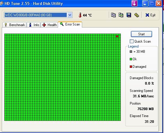

    Zrobiłem dzisiaj skanowanie chkdsk dysku c: i partycji d:. Okazało się że mam 16 KB w uszkodzonych sektorach ale tylko na dysku c:\.
    Czy to powazny problem ?.
    Puściłem CHKDSK c: i d: /r.
    Mozna go jakoś naprawić aby dalej sie nie psuło, moze programem MHDD ale to wiąze sie raczej z całkowita utratą danych na dysku.
    Chyba że można w jakiś inny sposób naprawić.
    PS.
    Własnie skonczyło mi skanować dysk HD tune. Oto wynik ponizej
    Jak naprawić bad sektory na dysku C: bez utraty danych?

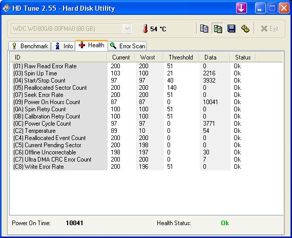

    Jeżeli jest tylko tyle, to mogą to być bady logiczne. Polecam wyzerowanie dysku, ale to wiąże się z bezpowrotną utratą danych. Pokaż zawartość zakładki "health"

    Są dwie możliwości:
    1. Sektory zostały oznaczone jako błędne i jest ok- nic więcej nie musisz robić.
    2. Ponoć jeden bad powoduje kolejne (uszkodzenie fizyczne niszczy głowicę a ta dalej niszczy sektory na dysku. Ja nie zauważyłem takiego zjawiska ale ponoć coś takiego może się zdarzyć.
    Ja bym to zostawił jak jest- tylko sprawdź czy SMART nie wyrzuca błędów i czy to nie początek fali badsektorów. Jeśli się boisz 2 możliwości to można np. oznaczyć 5MB przed i po tym sektorze jako bady- jest gdzieś program pod dosa do tego, ale musiałbyś przenieść dane z tych sektorów, a to dużo zabawy. Łatwiej jest utworzyć 2 partycje a ten obszar zostawić niezaalokowany.
    Może jeszcze ktoś bardziej kompetentny się wypowie.

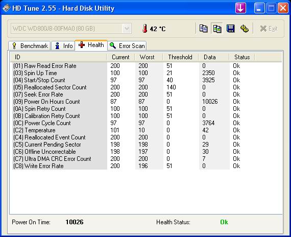

    Oto zakładka health
    Dziękuje za pomoc i czekam na dalsze propozycje.
    Właściwie to z dyskiem nic sie nie działo, a pusciłem chkdsk w związku z problemem jaki ma mój kuzyni troche poważniejszy bo mu pouszkadzało pliki w jednym folderze na drugiej partycji i puściłem u siebie na komputerze skanowanie i wyskoczył mi ten bad sektor o którym nic nie wiedziałem ze mam. Ja nie dawno robiłem kuzynce zerowanie dysku programem MHDD bo miała bardzo dużo uszkodzonych sektorów i nawet ten dysk udało mi sie uratować, ale to było zwiazane z badziewnym zasilaczem RUBIKONa. Usuwałem partycje, formatowałem potem tym programem MHDD i narazie u niej działa. Ale MHDD nie chciał bym u siebie puszczac z wiadomego względu (usunięcia wszystkich danych). Chyba że tylko przeskanować w jakiej kondycji jest dysk.

    Dysk nie ma badów, natomiast posiada "niepewne" - niestabilne sektory. Zalecam zerowanie.

    A jednak. Tego sie obawiałem. Czy ten obszar niepewny może byc przyczyną dalszych powikłań i czy zerowanie zahamuje problem?

    Różnie może być, ale wątpię, żeby coś złego się działo - sam miałem taką sytuację wiele razy i zawsze zerowanie załatwiało sprawę. Wszystko wskazuje na to, że wskazany przez Ciebie obszar to błędy logiczne. Nie ma się czego obawiać - SMART nie wskazuje realokowanych sektorów. Zeruj.

    1) Dysk miał podany SMART
    2) Podałem procedurę do pozbycia się BAD ów logicznych z parametru C5 - 27 sztuk . Można jeszcze bez zerowania zrobić w oknie skanu w MHDD Erase Delays
    i wykonać tak skonfigurowany SCAN dla pozbycia się tego jednego UNC.

    Wygląda na to, że "current pending sectors" = niepewne sektory oraz bady ukazane przez HDTune zostały przywrócone do życia [jeśli można to tak określić]. SMART nie zaliczył ich jako realokowanych - więc OK. Sprawdź jeszcze dla pewności HDTune, ale nie powinien nic pokazać.

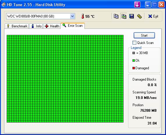

    Zrobiłem test HDTune niw wykrył błędów
    Jak naprawić bad sektory na dysku C: bez utraty danych? Jak naprawić bad sektory na dysku C: bez utraty danych?
    Wygląda na to że moją sprawe mogę zamknąć. Będę kontrolował co jakiś czas stan mojego dysku jak będzie sie coś działo to może wtedy przeprowadze zerowanie.
    Jeszcze raz dziękuje za pomoc

    Pozostaje jedynie obserwować czy parametr (C7) nie będzie wzrastał.
    Tak z dyskiem wszystko w porządku.
