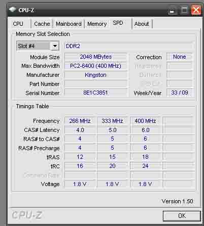

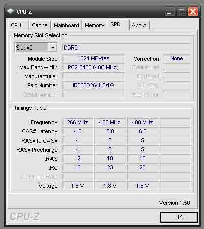

    tak działają w dualu problem polega na tym ze nie chcą razem działać przy 800mhz jak ustalam czasy dostępu równe tej wolniejszej kości czyli kingstona to goodram nie chce przy nich działać dodaje widok z cpuz
    nie mogę dograc pamieci ddr2 kingston i goodram na 800mhz nie mogę dograc pamieci ddr2 kingston i goodram na 800mhz
    chodiz mi na czym mam sie skupic aby ustawic takie parametry aby obie chcialy dzialac przy 800 mhz

    aha czyli widzę ze xrenjix wierzy w zapewnienia producenta o dualutylko gdy wezmie kosci w komplecie, prawie wszystkie kości rożnych firm dziabią razem nie chodzi o dual, bo jak w single włożę to tez nie ruszają bardziej na jakich parametrach timingów mam się skupić aby działały na 800 mhz. kingston nie rusza na tych parametrach goodram
    OK nie myślałem ze przyspieszenie czasów kingstonowi będzie lepsze niż obniżenie goodram, dzięki działa na 800 dual i nie wierzcie panowie w dual lansowany przez sprzedawców :)
