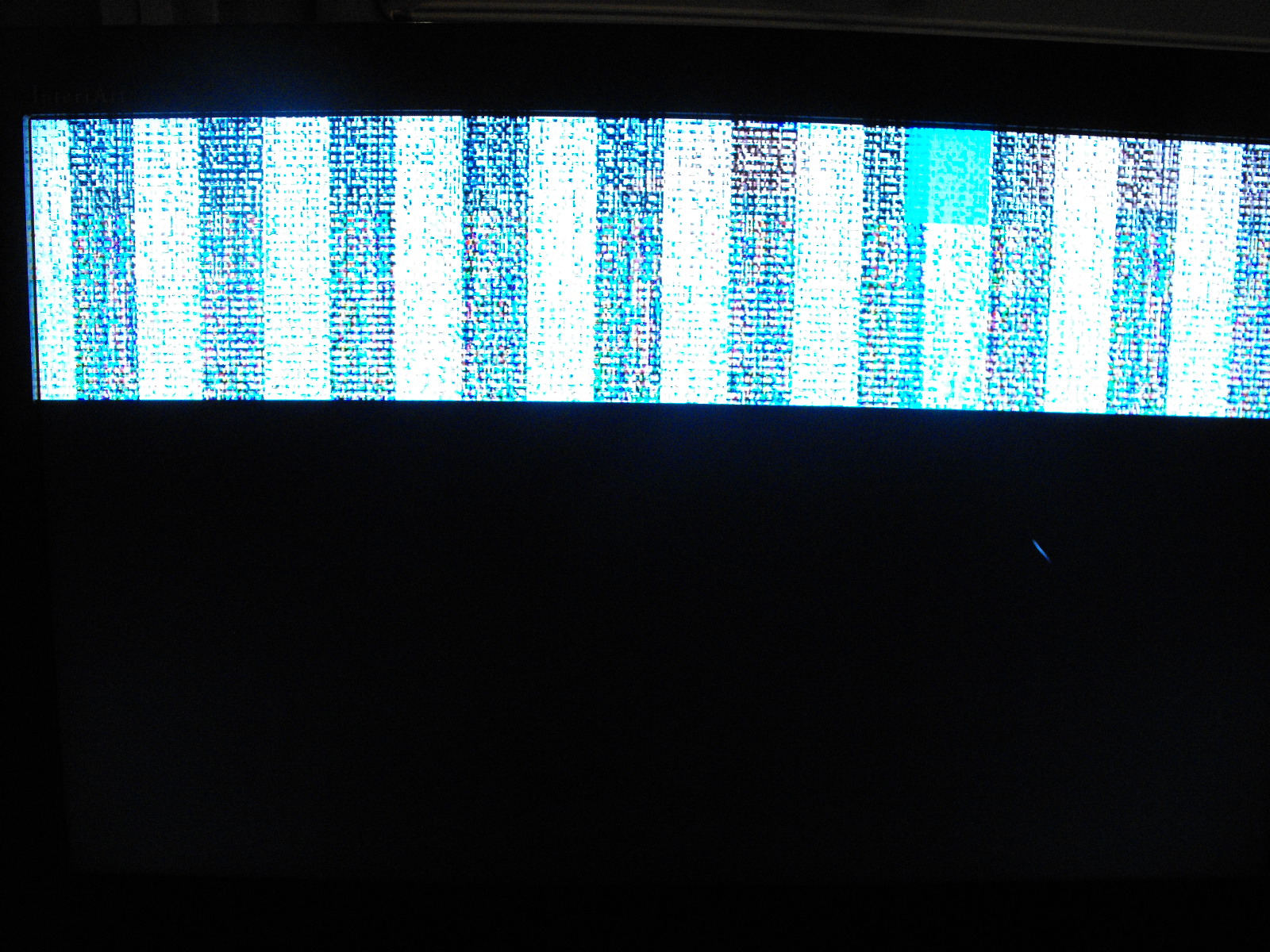

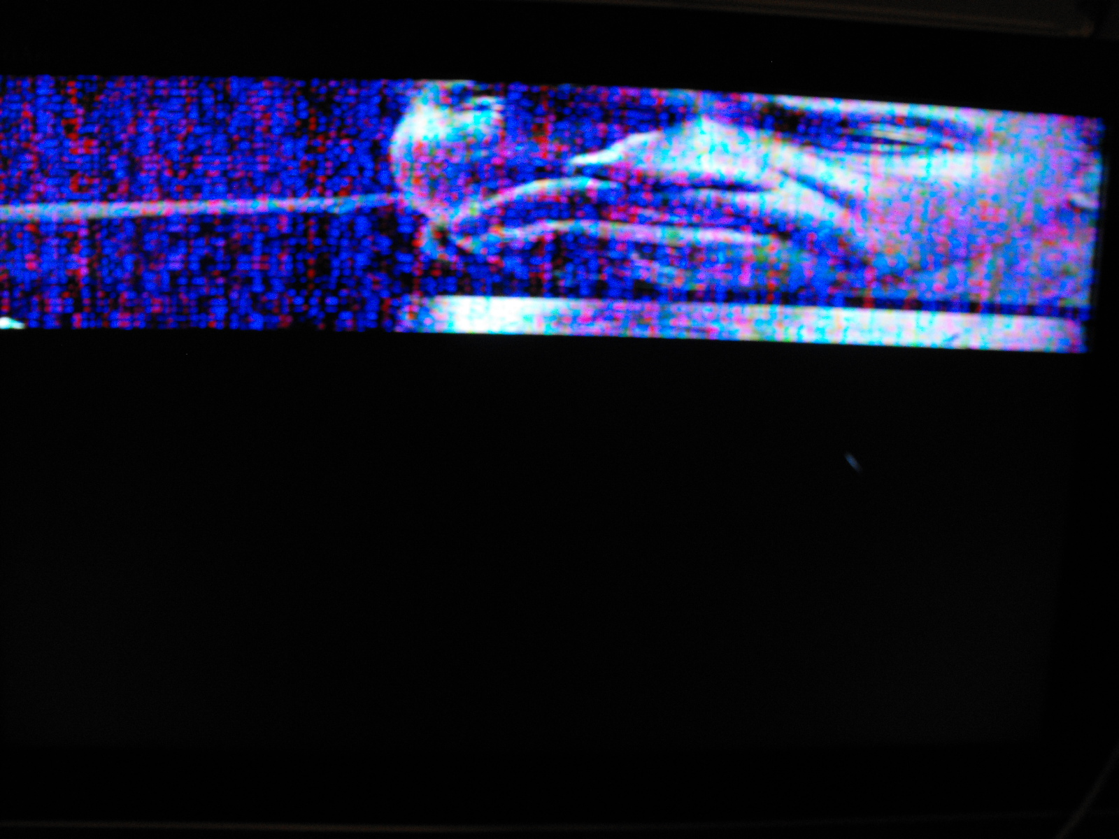

    Witam, tv jak w temacie, jest problem z obrazem, tzn w górnej części jest pas około 1/3 wysokości, na tym pasie widać zakłócony obraz jakby bez synchro
    TV LCD JVC LT-26C31BUE - pionowe pasy u góry obrazu. TV LCD JVC LT-26C31BUE - pionowe pasy u góry obrazu.

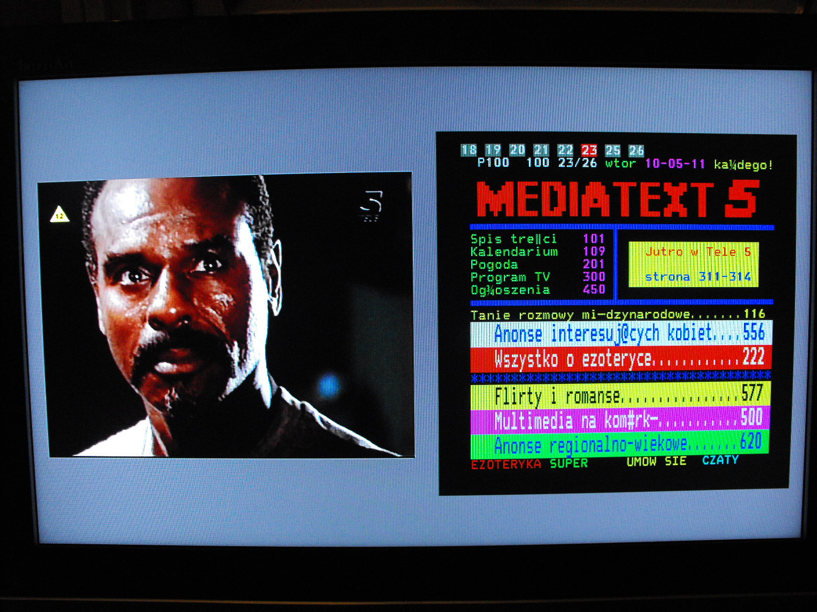

    ale co ciekawe gdy włączę txt obraz jest ok, widać to zresztą na zdjęciu:
    napięcia z przetwornicy w normie, na płycie głównej wymieniłem też kilkanaście elek smd (niektóre miały po 20% pojemności ) ale to nie dało żadnego efektu, nie wiem za bardzo czego dalej szukać, więc proszę o pomoc, może któryś z kolegów spotkał się podobną usterką. Pozdrawiam Darek.

    Ja bym zrobił tak. Wylutował eeprom, zrobił kopię, wyczyścił i wlutował. Potem ewentualnie poszukać jakiś wsad jak nie ruszy.

    Niezła myśl, spróbuję tak zrobić i powiadomię o wynikach.

    Witam, postąpiłem według rady kolegi pożeracz kartofli, zapisałem pamięć FF, i nic to nie dało, tv jest na czuwaniu i nie da się go włączyć. Po zapisaniu pamięci zawartością do chassis MK (moja to też MK), nie ma reakcji, jest tak samo jak na pustej. Jeżeli macie koledzy w swoich zbiorach zawartość do takiego modelu, to byłbym wdzięczny.Pozdrawiam.
  • #9 8069496
    satgal
    Poziom 40  
    Posty: 5217
    Pomógł: 482
    Ocena: 428
    Ten TV ma bloki i prawie każdy blok ma swoje oprogramowanie zawarte w osobnych pamięciach. Naprawiająć ich parę sztuk zawsze był problem z tą pamięcią o której piałem, objawy były takie że TV się załączał wyświetlał trzęsące się OSD głos i strojenie OK ale brak treśći obrazu tylko można było włączyć blue screen.
