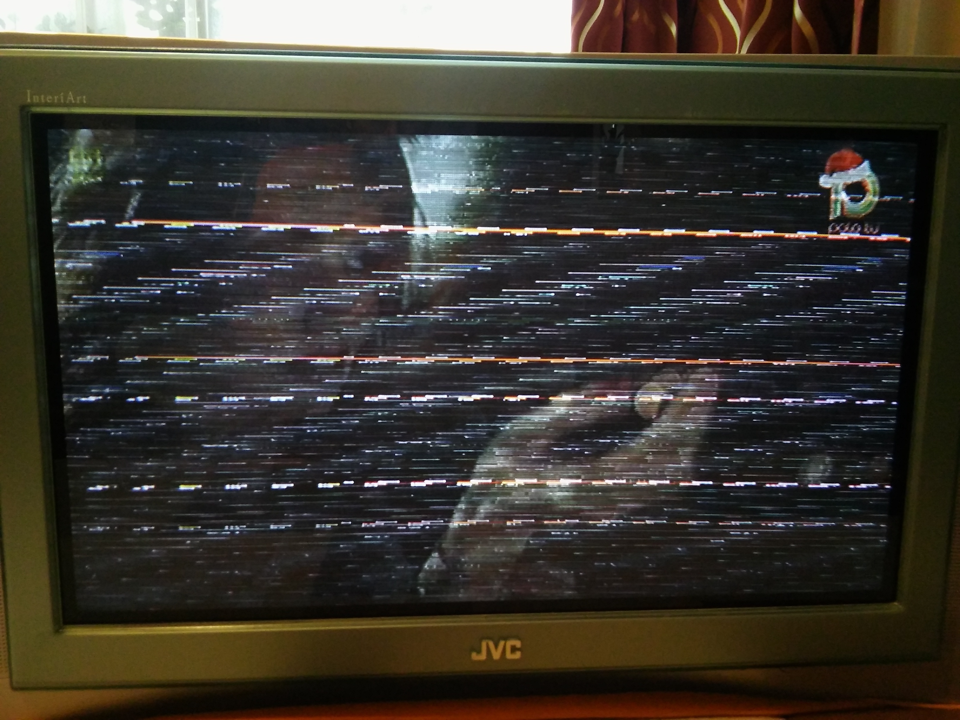

    Dzień dobry.
    W większości przypadków po uruchomieniu wszystko działa jak trzeba TV potrafi pracować godzinami poprawnie, jednak coraz częściej obserwuję niepokojące objawy. Na początku (kilka tygodni temu) podczas pracy ekran telewizora robił się zielony, wystarczyło poruszyć telewizorem i obraz wracał do normy. Teraz objawy się nasiliły. Co jakiś czas pojawiają się i same znikają poziome pasy na ekranie, momentami obraz robi się zielony. Zaobserwowałem że na ciemnym tle pasów jest mniej a na jasnym więcej. Wyczyściłem z kurzu cały TV i przyglądałem się kondensatorom, wszystkie według mnie wyglądają prawidłowo (nie są napuchnięte). Poruszanie płytą główna gdy występuje problem nie przynosi poprawy. Kineskop Philips. W momencie gdy uszkodzenie występuje nie słychać żadnych odgłosów dobiegających z TV. Menu ekranowe (np. pasek pojawiający się podczas przyciszania) zawsze wyświetla się poprawnie.
    W załączeniu przykładowy film
    i zdjęcia
    JVC AV32L2EUGR - Ekran robi się zielony, pojawiają się poziome pasy JVC AV32L2EUGR - Ekran robi się zielony, pojawiają się poziome pasy JVC AV32L2EUGR - Ekran robi się zielony, pojawiają się poziome pasy JVC AV32L2EUGR - Ekran robi się zielony, pojawiają się poziome pasy JVC AV32L2EUGR - Ekran robi się zielony, pojawiają się poziome pasy
    Proszę o poradę gdzie szukać problemu.
    Masz zimne luty albo któraś z wtyczek się poluzowała.
    Podejrzewam że STB miałeś podpięty kablem RGB. Może źle styka wtyczka. Widać że synchronizacja jest ok tylko na raz tracone są kolory czerwony i niebieski.
    Czy przełączenie TV w tryb TV albo zmiana gniazda SCART (i przełożenie wtyczki) coś zmienia?
    W trybie TV będzie śnieg ale czy obraz jest prawidłowy czy też są te pasy i zmiana kolorów?

    Cześć,
    STB mam podpięte przez SCART. Na każdym z trzech złączy jest ten sam efekt. Ruszanie wtyczką/gniazdem nie przynosi efektu. Po przełączeniu na tryb TV objaw jest ten sam. Zauważyłem, że poziom zniekształceń bywa różny tzn: raz obraz delikatnie się zniekształca/skacze a raz tak go szarpie że nic nie widać (jak na załączonych zdjęciach), po jakimś czasie problem potrafi sam ustąpić i wszystko działa przez jakiś czas poprawnie.
    Pozdr

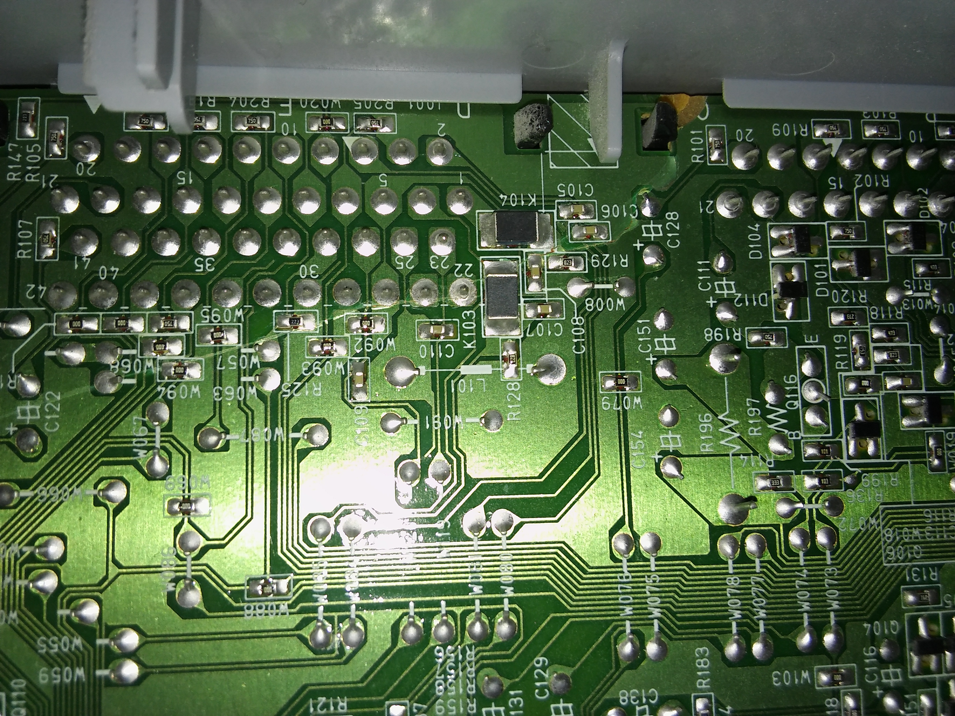

    Znalazłem pęknięcie na płytce.
    Myślę o zrobieniu "obejścia drutem" aby połączyć pęknięte części ale jest tego chyba za dużo. Prawdopodobnie część uszkodzeń nie ma znaczenia bo jest na wejściu SCART (dwa z nich nie mają dźwięku), pytanie które uszkodzone połączenia są tymi istotnymi?
    Wiem, że TV nie jest wiele wart ale dla własnej satysfakcji spróbuję połączyć to co się da, a może się uda.

    Pęknięcie to jedno ale gniazda SCART mają zimne luty.

    Próbowałem to naprawić ale nic z tego nie wyszło. Jedyna opcja to wymienić całą płytkę.
    Posiadasz może wiedzę w jakich innych modelach TV występuje ten sam model płytki?
  • #10 15333780
    11111olo
    Posty: 13609
    Ocena: 797
    Możesz pokazać jak Ci poszła próba naprawy?
    Polutowanie nie jest aż tak trudne aby trzeba było wymieniać płytę.
