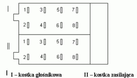

    Panowie czerwony kabelek (prądowy) i żółty (pamięciowy) nie mogą być połączone razem pod to samo zasilanie. Czerwony podłączacie pod stacyjkę, która rozłącza dopływ prądu do radia. Żółty zaś ja mam podłączony pod zasilanie z zapalniczki, która ma niezależne zasilanie i nie jest niczym rozłączana. Dzięki temu u mnie radio nie gubiło ustawień. Mam tylko problem bo nagle radio mi się wyłączyło i nie chce się włączyć. Prądy są ale radio nie odpowiada.

    Panowie problem nie jest w radiu lecz prawdopodobnie w braku standaryzacji.
    Kostki ISO to standard lecz jak się okazuje nie w każdym przypadku
    Wyżej podane sygnały są standardem i występują praktycznie w każdym złączu.
    UWAGA: VW po roku 1998 (Golf i Passat) mają połączone konektor 5 z kostki A z zasilaniem.
    Może to powodować dziwne reakcje radia (nie chce się wyłączyć, podświetla się wyłączone lub nawet ulega uszkodzeniu itp.)
    Aby to usunąć, należy odłączyć to złącze od kostki w przypadku instalacji radia innego niż fabryczne.
    Link

    Powyższe potwierdzam, ponieważ przed chwilą zamieniłem miejscami przewody końcówek oznaczonych numerami 4 i 7 przy czym do styku 7 podałem napięcie ze stacyjki, natomiast do 4 napięcie +12V
    Radio Clarus z Biedronki nie zapamiętuje ustawień dźwięku - co zrobić?
    po tej operacji radio zapamiętuje parametry BASS, Treble itd.
    warunkiem jest wyłączanie radia tylko kluczykiem, wyłączenie radia przyciskiem "Power" kasuje ustawienia.
    Niestety Loudnes i poziom głośności nie jest zapamiętywany.
    Problemy z odczytem ze źródła USB bądź memory Card może wynikać z formatu NTFS, Radio radzi sobie z nośnikami o formacie FAT.
