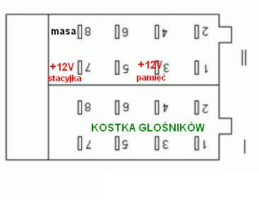

    Zakupiłem takie samo radio.
    Otóż trzeba je podłączyć tak:
    Jak patrzysz od góry na wejscia iso (na spodzie masz naklejke z opisem podlaczenia - dlatego celowo odwróciłem obrazek)
    Radio Clarus z Biedronki - brak reakcji po podłączeniu do zasilania
    tam gdzie +12V pamięć - żółty kabelek
    +12V stacyjka - czerwony kabelek

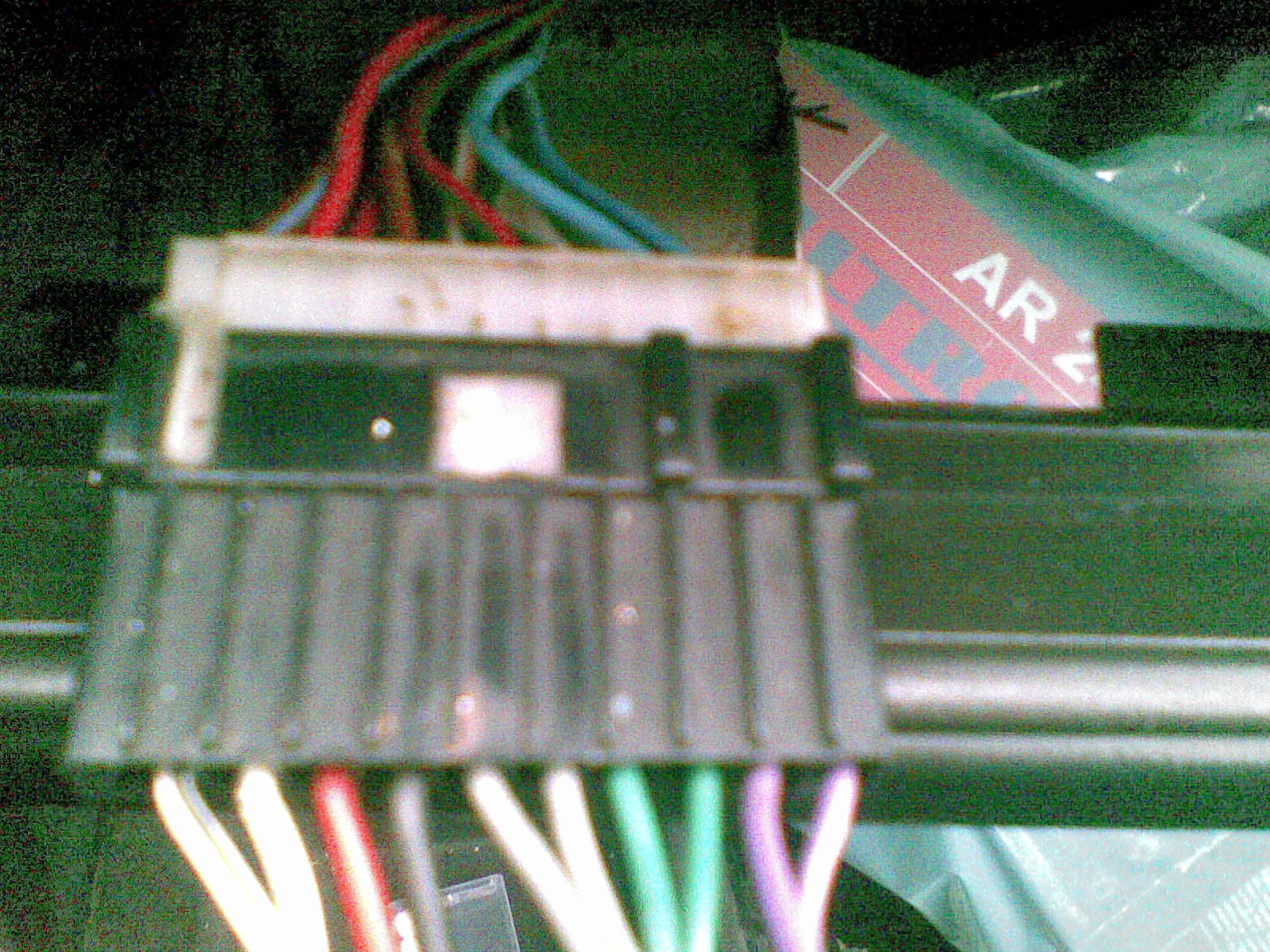

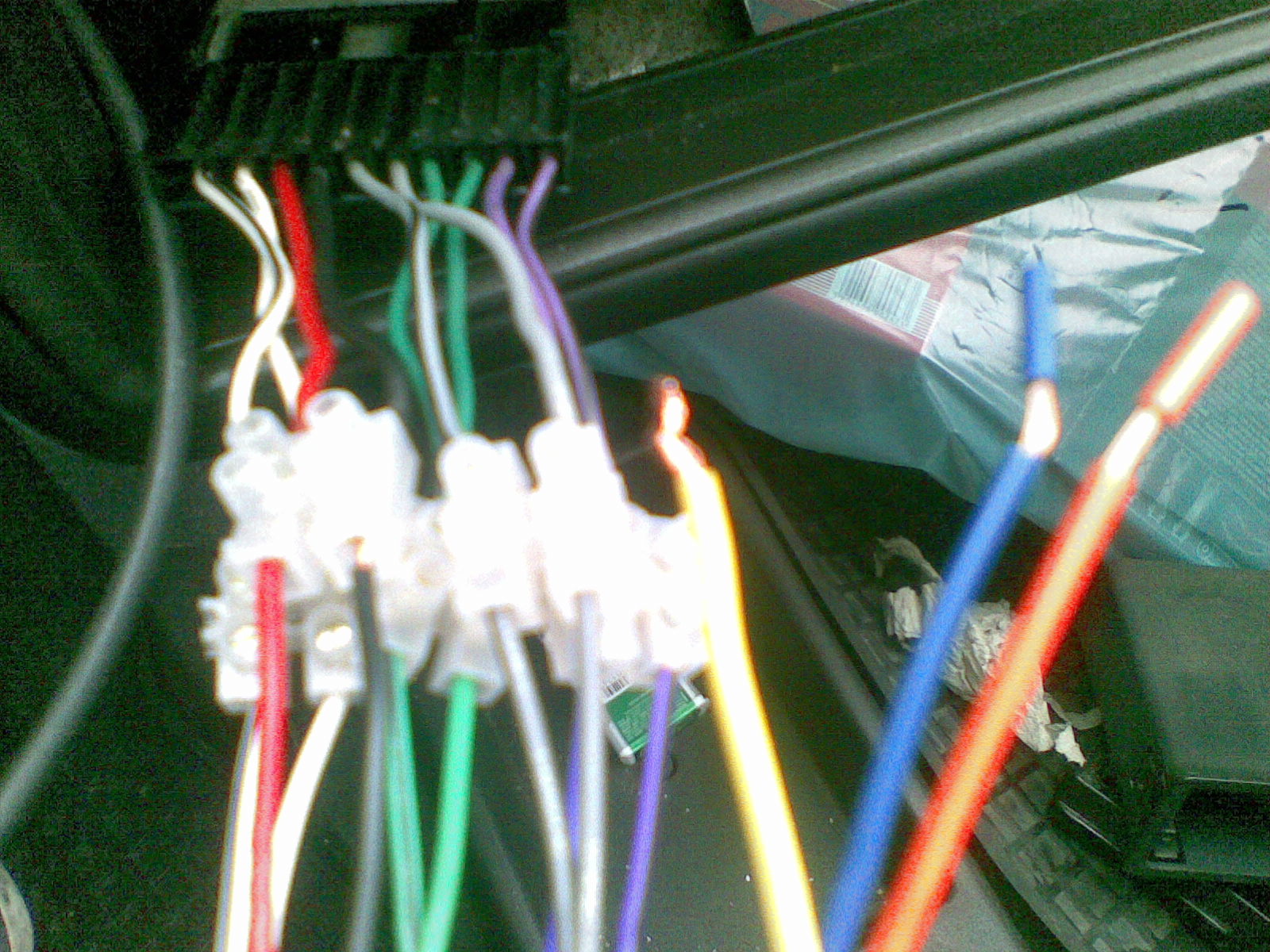

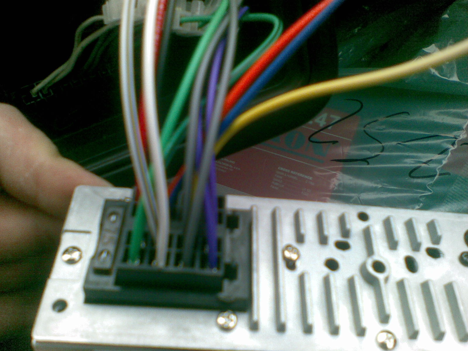

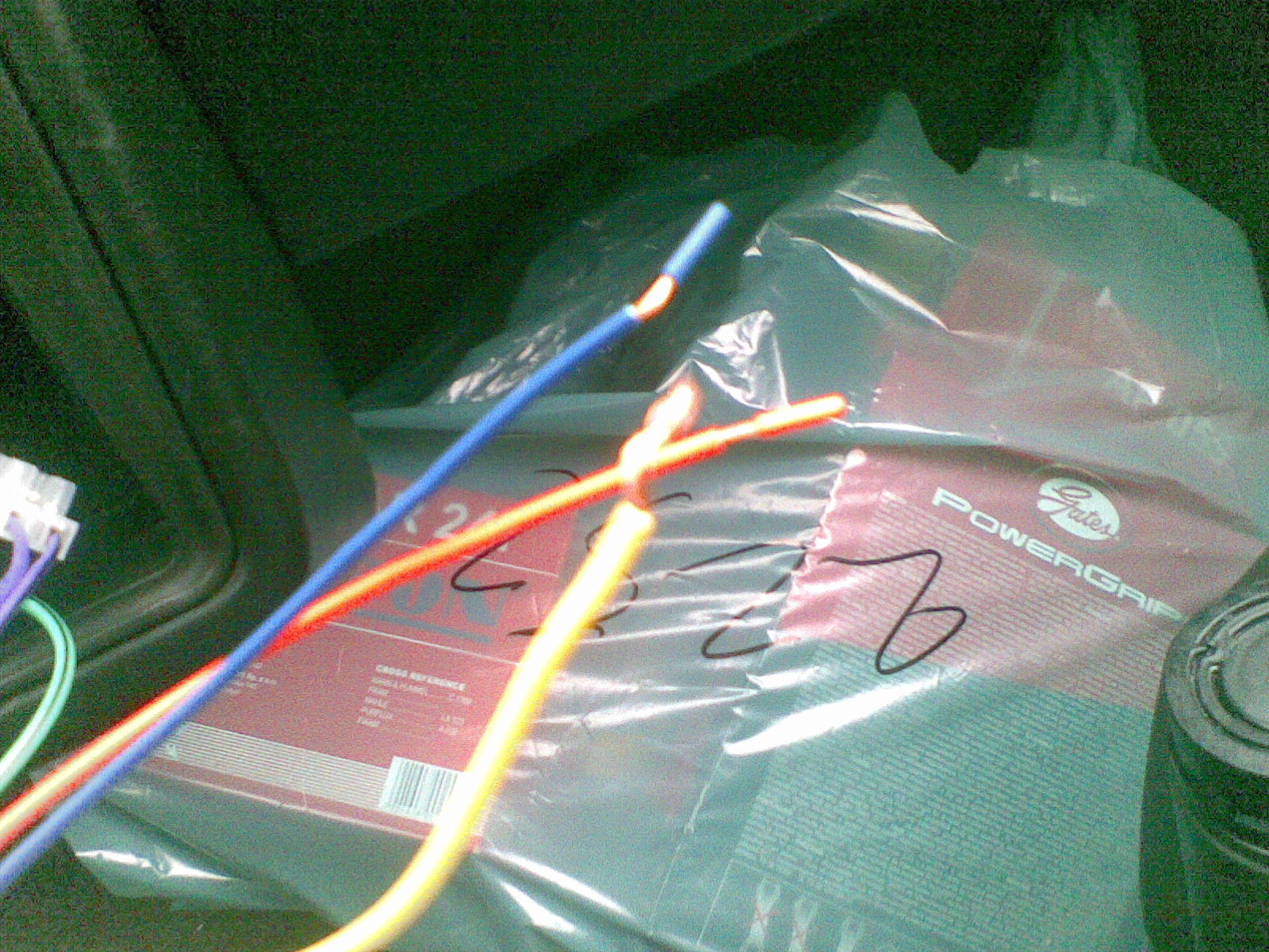

    Również kupiłem radyjko i mam problem, bo nie włącza się, a jestem w tym zielony. Mam zdjęcia instalacji i tak jak podłączyłem - kable tego samego koloru do siebie i zostały mi trzy luźne: żółty, niebieski i pomarańczowy. Proszę o pomoc gdzie je podpiąć, albo jak inaczej jeśli teraz jest źle.
    Radio Clarus z Biedronki - brak reakcji po podłączeniu do zasilania Radio Clarus z Biedronki - brak reakcji po podłączeniu do zasilania Radio Clarus z Biedronki - brak reakcji po podłączeniu do zasilania Radio Clarus z Biedronki - brak reakcji po podłączeniu do zasilania
    Co do zdjęć:
    1) Instalacja z auta.
    2) Do tych kostek podłączyłem kabelki odchodzące z kostek ISO.
    3) Kostki ISO, które zakupiłem.
    4) Pozostałe trzy kabelki.

  • #4 8095667
    stebi
    Posty: 6
    Już jest OK. Trzeba było zlutować żółty kabelek z czerwonym.
