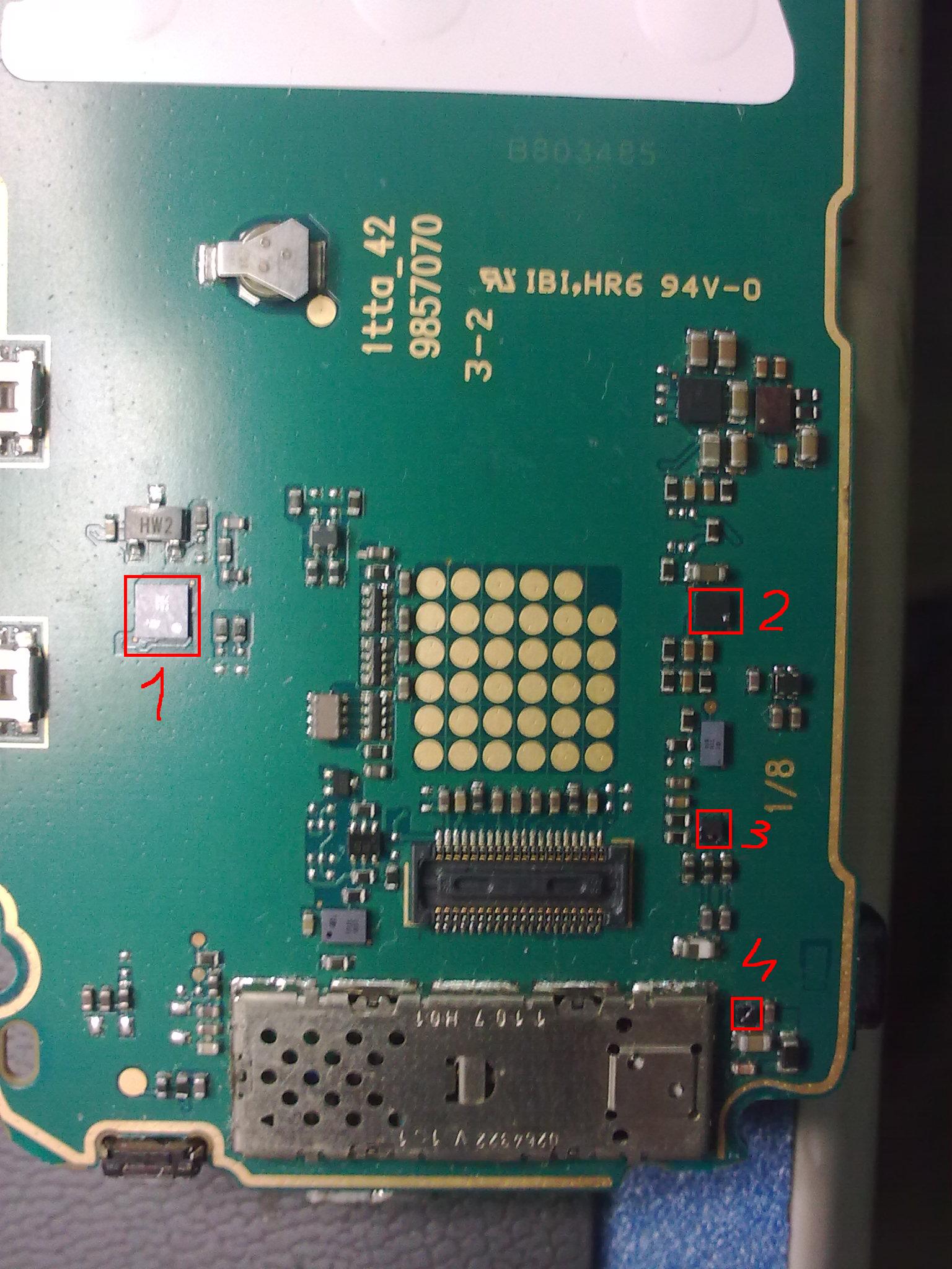

    Mam nokię 5200, w której nie działają klawisze na sliderze. Góra, lewo, środek i lewy menu. Pozostałe klawisze działają zarówno na sliderze jak i na klawiaturze, oraz boczne. Taśmę podstawiłem, bez zmian. Górna płytka wygląda OK, piny w złączu też. Pierwsza diagnoza (wyczytane z forum) to filtr klawiszy. Ale mam jeszcze inne wątpliwości.
    Załączam zdjęcie płyty głównej z zaznaczonymi :
    nokia 5200, nie działają klawisze lewo,góra,środek,lewy menu
    1. Filtr klawiatury (jak mniemam) FES 752, wygląda w porządku (choć to nic nie znaczy)
    2. Ten element ma małe ukruszenie
    3. Ten element jest mocno ukruszony
    4. Ten też jest mocno ukruszony.
    Teraz, czy te ukruszone elementy mogą być winne za problem z klawiszami?
    Czy mogę podstawić cała górną część z 5300 do 5200 i vice versa?
    Dodam, że telefon miał zbity wyświetlacz, po wymianie działa.

    2 jest od mikrofonu
    3 to słuchawki
    4 to ładowanie
    płytka od 5200, i 5300 są różne

    Wygląda na uszkodzenie dwóch linii, wymiana glasa powinna pomóc.

    Glass jest to właśnie filtr, w tym przypadku klawiatury oznaczony numerem 1 na zdjęciu.
