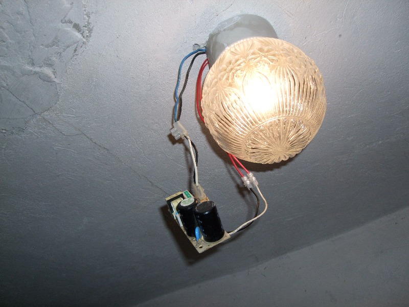

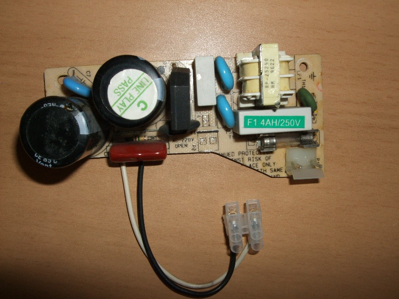

  • #26 8108466
    czesiu
    Posty: 3191
    Pomógł: 454
    Ocena: 840
    Moim zdaniem najprościej wykorzystać zasilacz komputerowy, jak już zresztą mówiłem wcześniej, jedyna modyfikacja w nim to odciąć niepotrzebną cześć i dolutować przewody do żarówki.
    Zasilaczy mam kilka spalonych, więc zszedłem do piwnicy wziąłem jeden uciąłem brzeszczotem co trzeba i "poprawiłem" sobie oświetlenie. Roboty na 15 minut.
    Żarówka była 100W, po przeróbce wymieniłem na 60W, żeby jasność przenikająca przez szpary w ścianach nie zaciekawiła sąsiadów.
