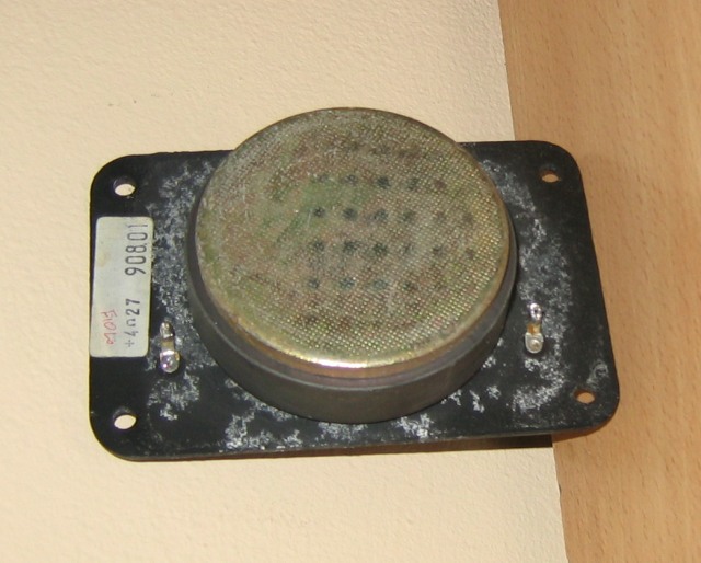

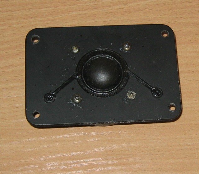

    Witam. Udało mi się odkupić kolumny Bang&Olufsen S75, jednak ze spalonym głośnikiem wysokotonowym. Czy ktoś z szanownych użytkowników forum wie może co to za głośnik i ewentualnie czym go zamienić tak żeby zachować piękne brzmienie tych kolumn? Pozostałe głośniki to 2xPhilips i 1x niskotonowy Seas. Niestety na głosniku brak jednoznacznych oznaczeń.

    Może coś z STX?
    - GDWK-10-200-4-PJ
    tylko ciekawe czy nie będzie za duży

    Mam taką jedną kolumienkę.

    A nie dało by rady włożyć tam nowej cewki? Rozkręć głośnik i zobacz jak to wygląda.

    Założyć cewkę da się i wygląda na to że z GDWK podejdzie, ale wiadomo co oryginał to oryginał.

    Doszedłem (nie pytajcie jak...) do tego, że najprawdopodobniej jest to Seas, tylko jakie ma oznaczenie? Pytanie pozostaje nadal otwarte.

    Widzę że membranki całe, dlatego wziąłbym dwie nowe cewki od gdwt/k i pozamieniał membrany. Wtedy by to grało najbliżej oryginału.

    Tylko ciekawe, czy skleisz tak precyzyjnie cewkę z membraną, bo to nie niskotonowy i tutaj się nie da wycentrować kartką z zeszytu :)

    Kupiona kolumna od "valdii15". Akurat potrzebny mi przetwornik był w niej sprawny (a sprawne miały być wszystkie...).
