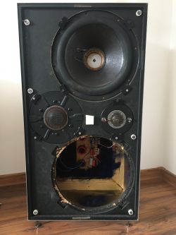

    Dzień dobry,
    rozkleił mi się głośnik pasywny z kolumny Beovox 5700.
    Ma dwa zawieszenia, a pomiędzy nimi wklejony walec z materiału podobnego do styropianu.
    Czym przykleić ten materiał do zawieszenia?

    Wżery w membranie wypełniłem najpierw klejem epoxydowym dwuskładnikowym, a po wyrównaniu skleiłem tym samym klejem do pierscienia, który jest zespolony z zawieszeniem. Dzisiaj będą próby.

    Masa membrany napewno się juz w jakimś stopniu zmieniła, poprzez utlenienie styropianu przy fabrycznym klejeniu.
    Mogę podejrzewać rownież, że te głośniki były juz wcześniej naprawiane. Wątpiące jest to,że producent mógł użyć kleju, który tak reaguje z membraną,że ja utlenia.
    Budowa tego głośnika jest bardziej złożona, co ukazują zdjęcia. Membrana bierna (walec z materiału przypominającego styropian) jest przyklejony to pierścienia z jakiegoś materiału z tworzywa plastikowego (sztywnego), a dopiero ten pierścień jest przyklejony do gumowego resoru.
    Czy inne głośniki tego typu tez maja w sobie taki styropian i zawieszenie gumowe z obustron? W przekroju równoległym budowa głośnika pod względem membrany i zawieszenia jest symetryczna.

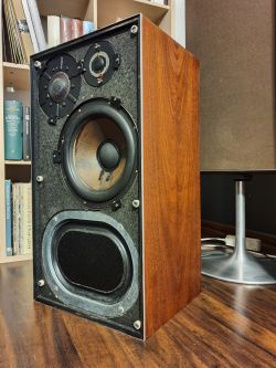

    Inne ABR'y mają podobną konstrukcję, tutaj zdjęcie mojego KEF'a BD139 z bliźniaczych Beovox'ów 5702 (różnią się tylko pasywnym radiatorem). Na zdjęciu z zamocowaną nową taśmą Monacor MDM-5
    Naprawa kolumn/głośnika pasywnego(klejenie) BangOlufsen Beovox 5700
    Wymiana pianek jest tutaj dość ważna ponieważ jest to konstrukcja zamknięta i szczelność ma duży wpływ na pracę ABR

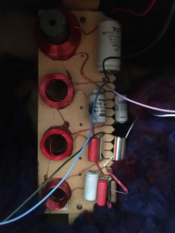

    Bardzo ciekawa zwrotnica, jakie są jej parametry - ktoś wie?

    Sądząc po zwrotnicy masz model 6229, z większą ilością rybek tropikalnych ( kondensatory poliestrowe Mullarda ), nie wymieniaj ich są niezniszczalne. Elektrolity za to do wymiany. Masz w każdej zwrotnicy:
    woofer - 75uF elektrolit
    mid - 1uF tropical fish, 2.2uF tropical fish i 20uF elektrolit
    hi - 1uF tropical fish, 2uF tropical fish i 8uF elektrolit

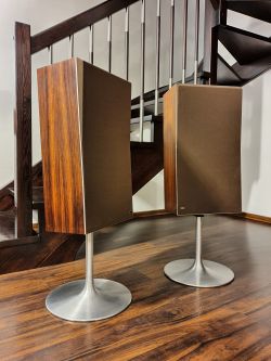

    tutaj u mnie przed kompletną renowacją (anglik nałożył parę mm lakieru miejscami i białą szpachlę) :
    a tutaj po pracach łącznie ze zmianą szmat na maskownicach i dołożeniem bananów z tyłu:

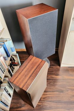

    i w towarzystwie moich Beovox M70:
    a tutaj przy okazji same M70 po kompletnej renowacji przeze mnie:
    tak więc prace w drewnie oraz maskownice to naprawdę prosta robota.

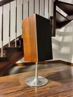

    Te "nogi" to oryginalny wyrób Bang Olufsena z lat 70tych, tak zwane "Trumpet stands". "Trąbki były oryginalnie jako akcesoria do Beovox'a M70, towar bardzo trudno dostępny. Te żeby zdobyć kupiłem kolejną parę głośników. Beovox 5700 i 5702 były również montowane na "trumpet stands" z modelu 3800, równie deficytowe.
