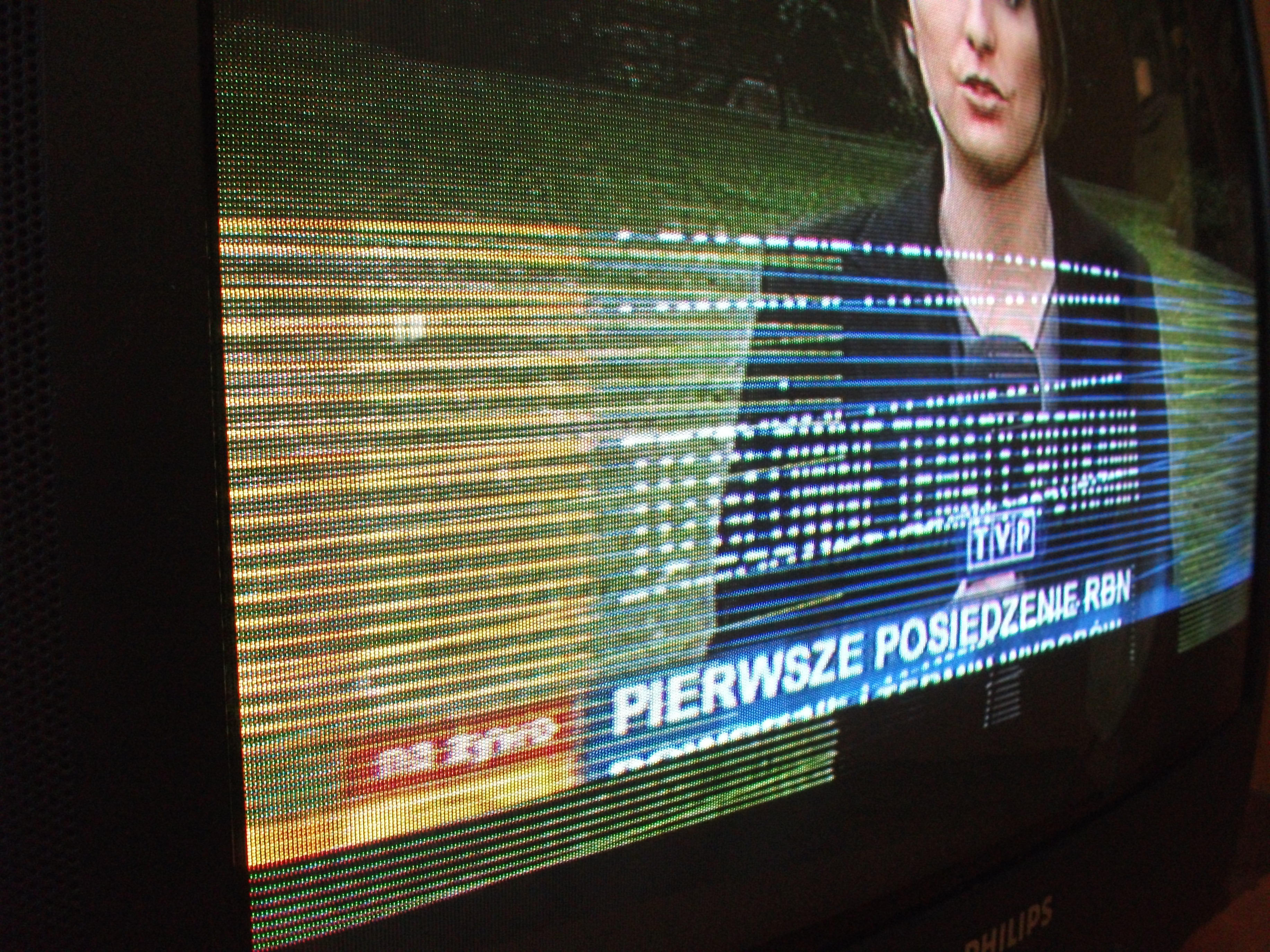

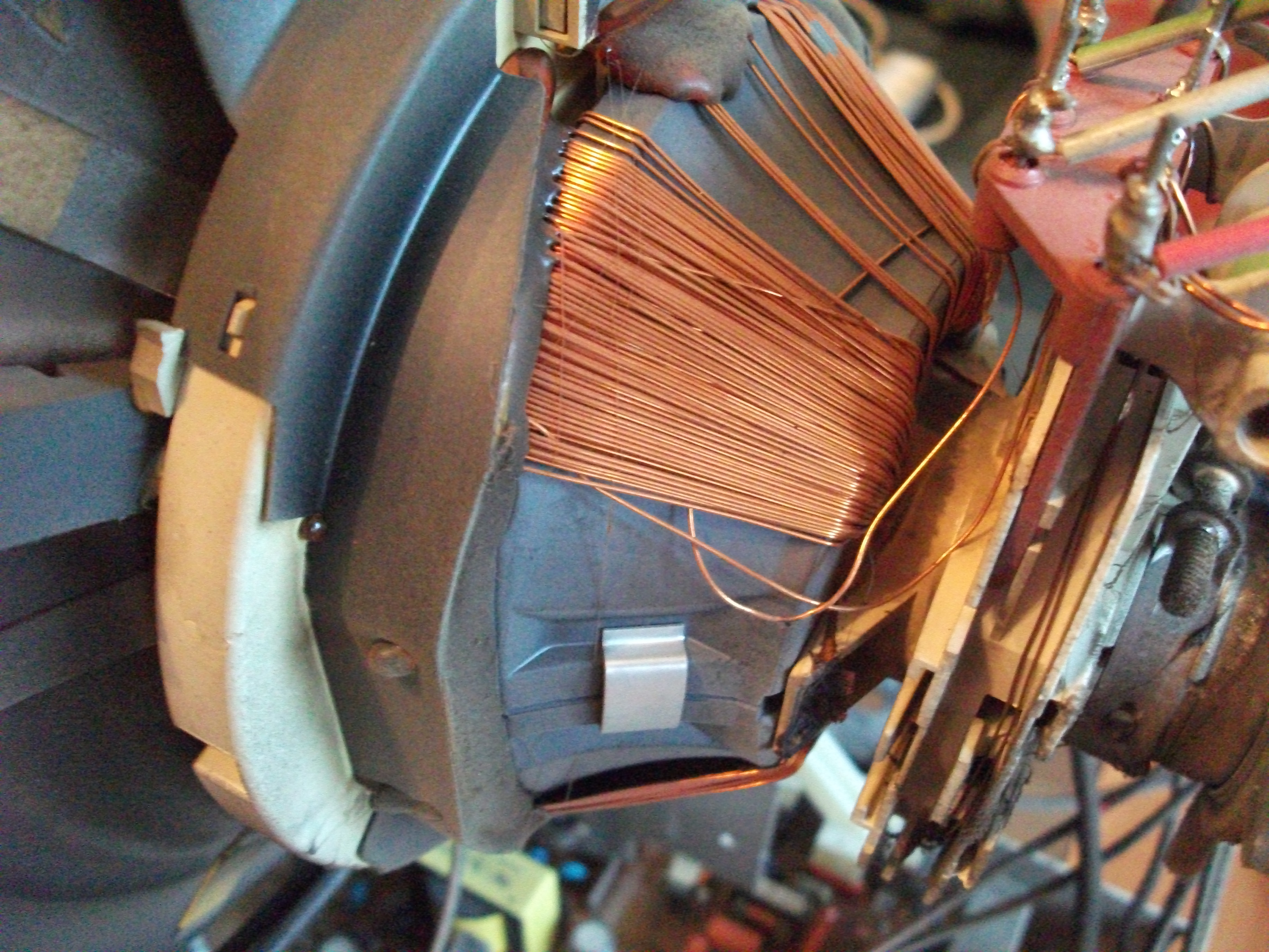

    Witam serdecznie.
    Jak widać na zdjęciach ekran pokrywają poziome linie i jest delikatnie obcięty obraz. Dodatkowo uzwojenie cewki kineskopu dość głośno burczy (trzeszczy).
    Czy ewentualne przebicie cewki odpowiada za powstawanie tych linii, czy to zupełnie inna usterka.
    Uszkodzenie nie nasilało się, powstało nagle. Po kilkunastu minutach oglądania zjawisko ustępuje w 50%.
    Philips 25PT4475/48. Poziome linie i obcięty obraz Philips 25PT4475/48. Poziome linie i obcięty obraz Philips 25PT4475/48. Poziome linie i obcięty obraz
    Z góry dziękuję za odpowiedzi
    Na tym środkowym zdjęciu widze jakby jakieś małe przebicie.

    Witam, zaczął bym od wymiany c2403,c2404

    Obejrzę jeszcze raz to uzwojenie, chodziarz wcześniej oglądałem to ze szkiełkiem i nic nie znalazłem. Wymienię również C2403 i C2404. Jeśli to nie pomorze to oddaję do serwisu.
    Nie przesadzaj dasz sobie radę, ci z serwisu to zdziercy. Popatrz jeszcze raz przez szkiełko, pożeracz kartofli ma rację tam rzeczywiście coś widać.
