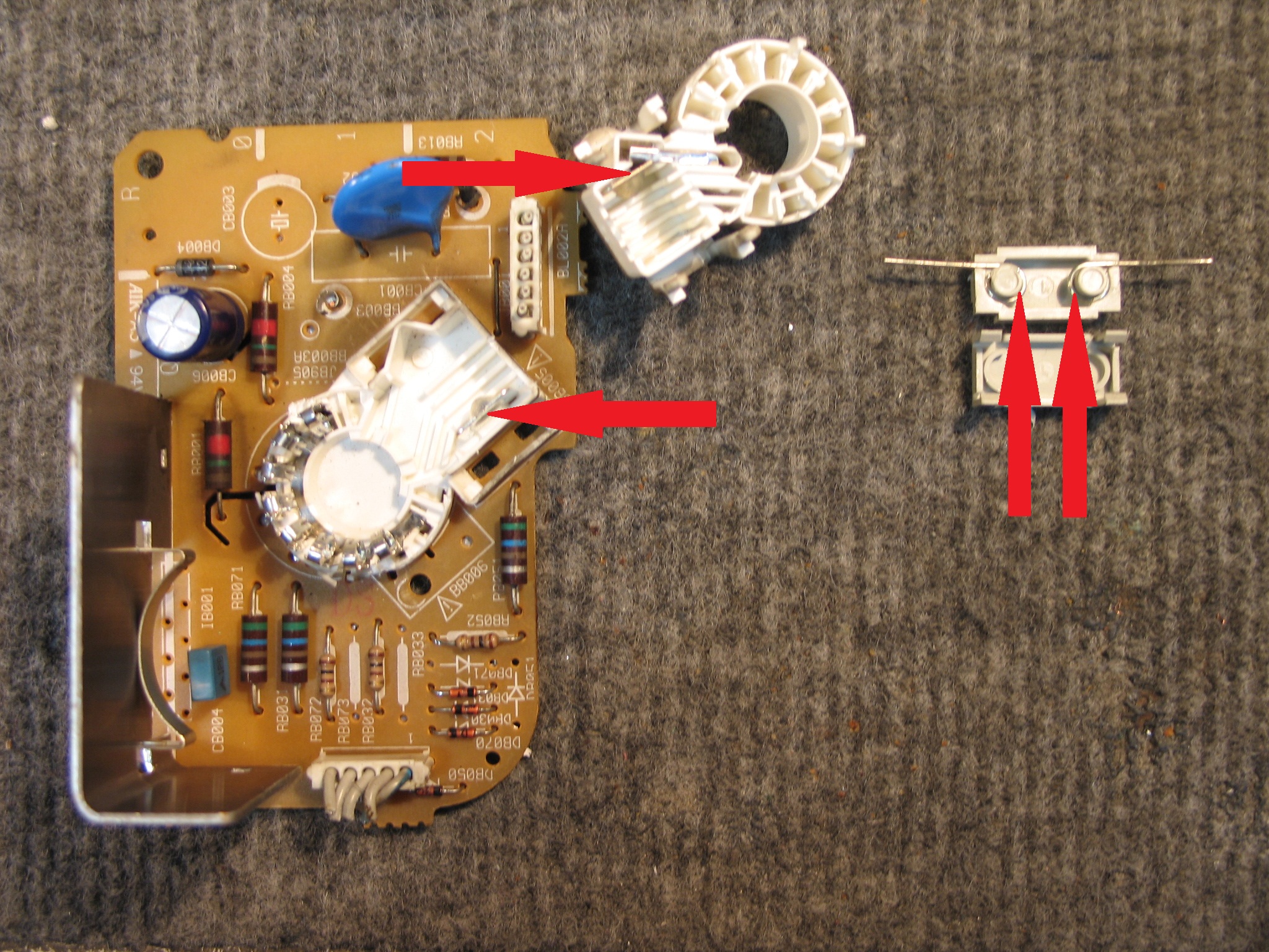

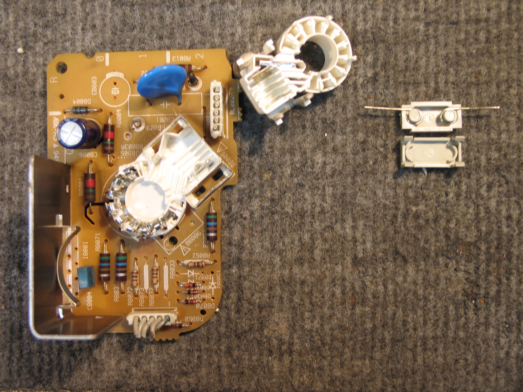

    Wszystkie podstawki kineskopów lub płytki kineskopów mają iskrownik od
    napięcia ostrości jak nie wewnętrzny to zewnętrzny!
    Zdjęcie nr. 1 Podstawka kineskopu z wewnętrznym iskrownikiem i iskrownik zewnętrzny od TV Helios.
    Zdjęcie nr. 2 Ta sama podstawka rozłożona z widocznym wewnętrznym iskrownikiem
    i iskrownik od TV Helios rozłożony.
    Zdjęcie nr. 3 Zaznaczone elektrody iskrowników.

  • #11 18471545
    bazi1962
    Posty: 500
    Pomógł: 21
    Ocena: 142
    O ja.... masz rację. Ale to było tak dawno, że zapomniałem. Ale to nie zmienia faktu, że te iskierniki nigdy się nie psuły w ten sposób żeby nie można było wyregulować ostrości. Ale masz rację są.
    Ale fajne obrazki.... jak ja tego dawno nie widziałem, o naprawie nie wspomnę.

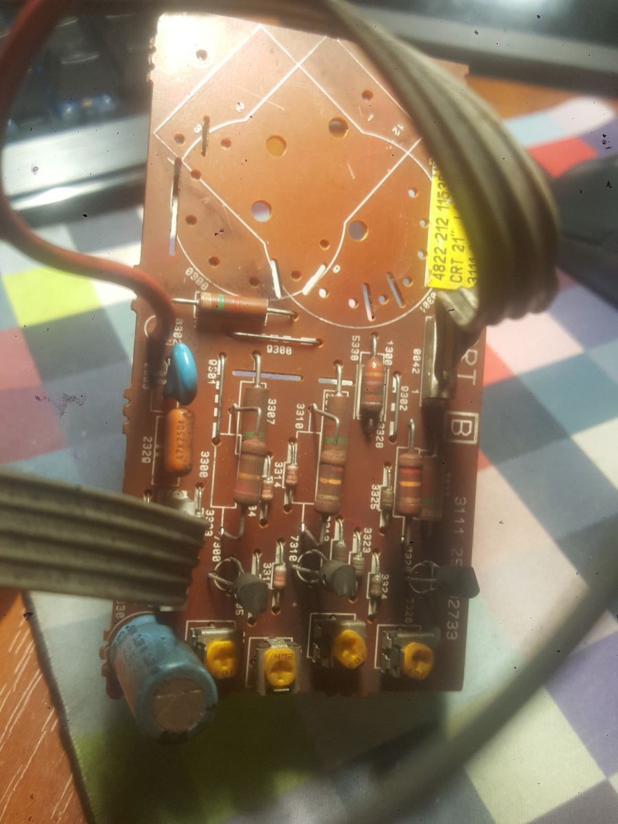

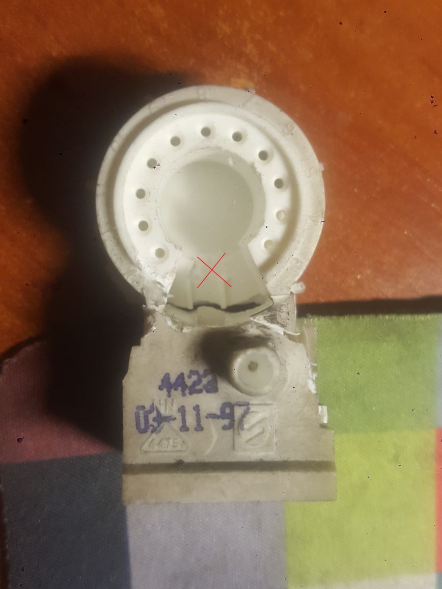

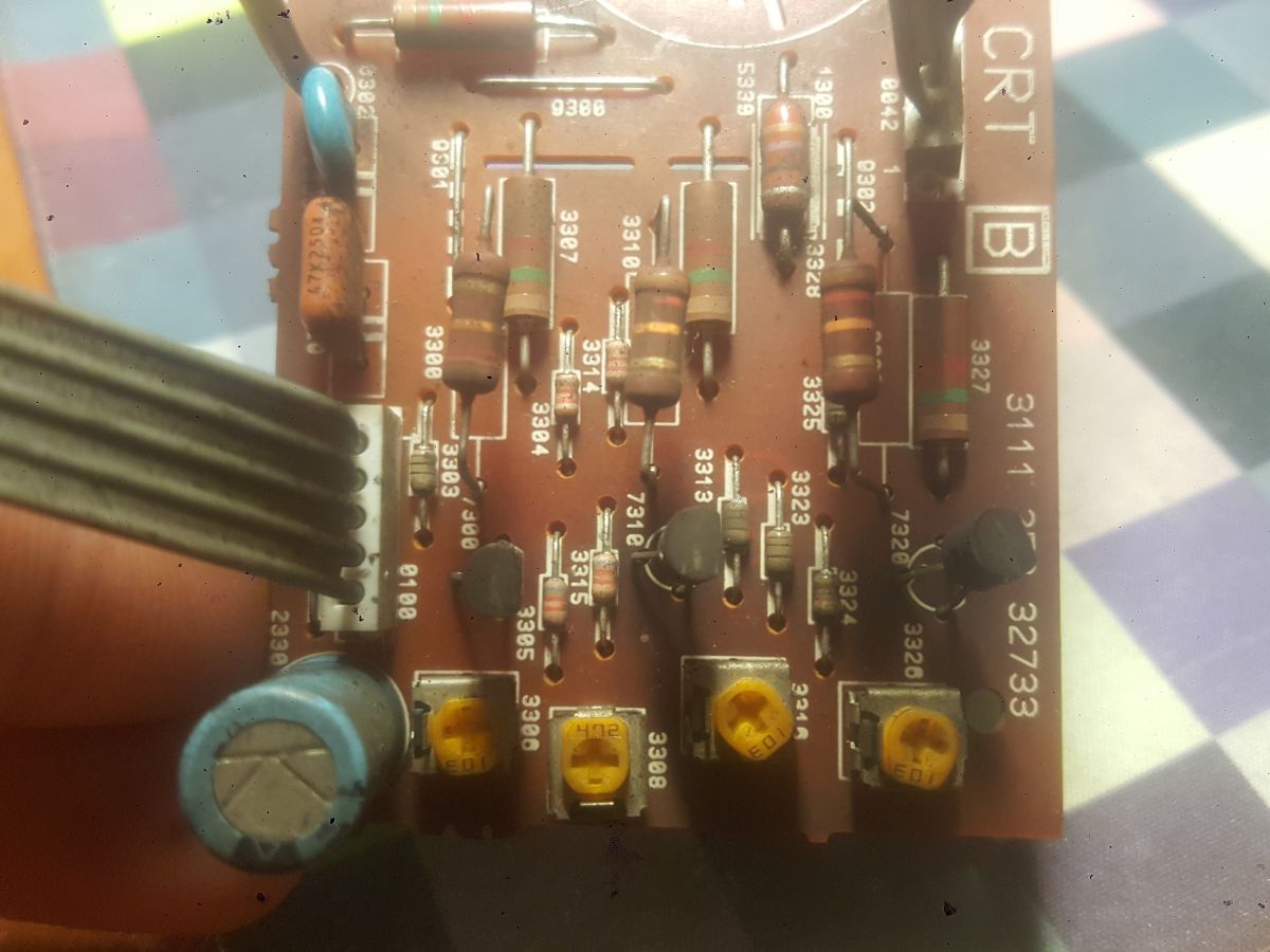

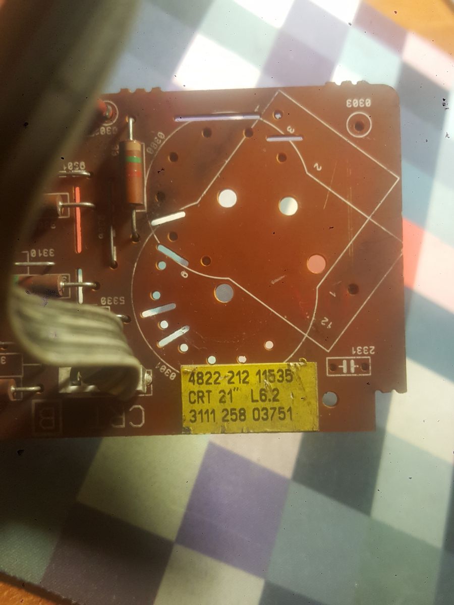

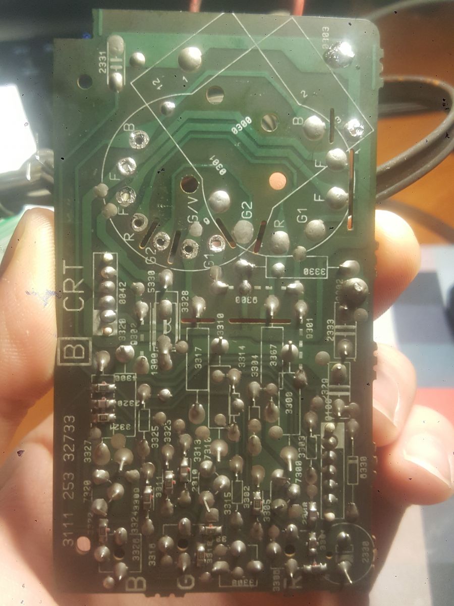

    Zamieść zdjęcie podstawki, od góry i od dołu płytki kineskopu.
  • #23 18475355
    mtek9
    Posty: 35
    Oto zdjęcia,
    jednego fragmentu z podstawki brakuje (zaznaczone X) gdzieś się zgubił gdy rozbierałem z ciekawości jak to jest zbudowane.
    Philips 21PT1653 - rozmyty obraz i podskakiwanie, przyczyny? Philips 21PT1653 - rozmyty obraz i podskakiwanie, przyczyny? Philips 21PT1653 - rozmyty obraz i podskakiwanie, przyczyny? Philips 21PT1653 - rozmyty obraz i podskakiwanie, przyczyny? Philips 21PT1653 - rozmyty obraz i podskakiwanie, przyczyny?
  • #24 18475622
    bogred
    Posty: 3971
    Pomógł: 513
    Ocena: 276
    Zajdź do pierwszego lepszego serwisu RTV i poproś o taką podstawkę. Powinieneś dostać w prezencie. Ja mam gdzieś jeszcze tego całe pudło, choć od wieków nie wymieniałem. Ale dawniej- i owszem, przy braku ostrości pomagało czasem, choć może też być wina trafopowielacza i kineskopu, szczególnie jeśli TV długo stał nie używany.
