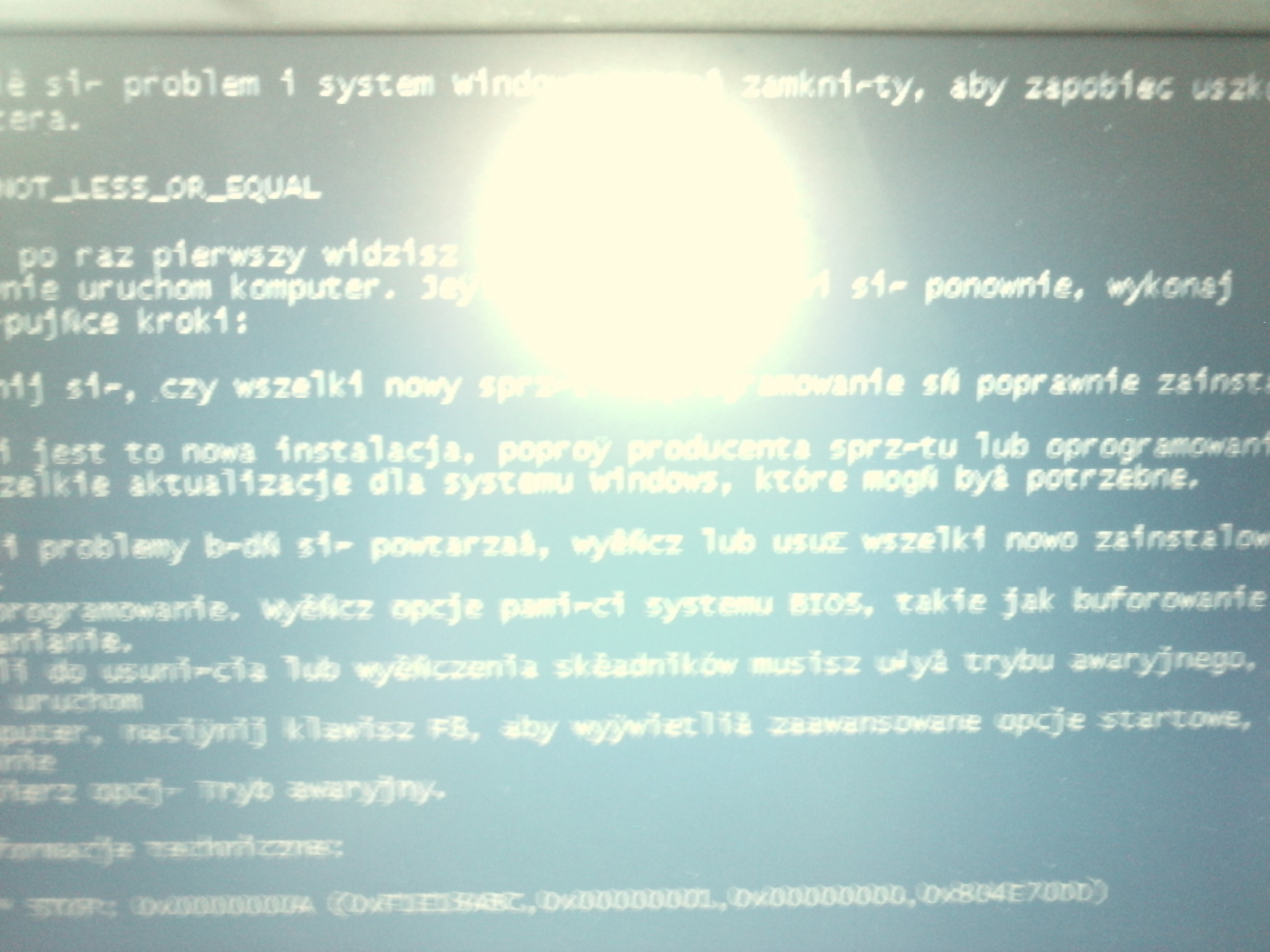

    Panowie ustawiłem tak jak zalecaliście,i nadal występuje ten problem i znów pokazuje sie tylko na chwilkę ten komunikat na niebieskim tle,lecz byłem na tyle cierpliwy i siedziałem w ryty w ekran z aparatem i zrobiłem foto,lecz zdjęcie nie jest najlepszej jakości,ale może bedziecie wiedzieć o co chodzi.Asus L2000D sam się wył.oraz zegar wskazuje mniejszą wartość
    #12 8118751
    drakomp
    Poziom 19  
    Posty: 335
    Pomógł: 25
    Ocena: 24
    To błąd sprzętu. Sprawdź stan twardego dysku programem mhdd, pamięć ram programem memtest. Jak masz dwie kości to każdą z osobna, wyciągnij kartę Wi-Fi jak jest. Wszystkie narzędzia znajdziesz min. na płycie UBCD.

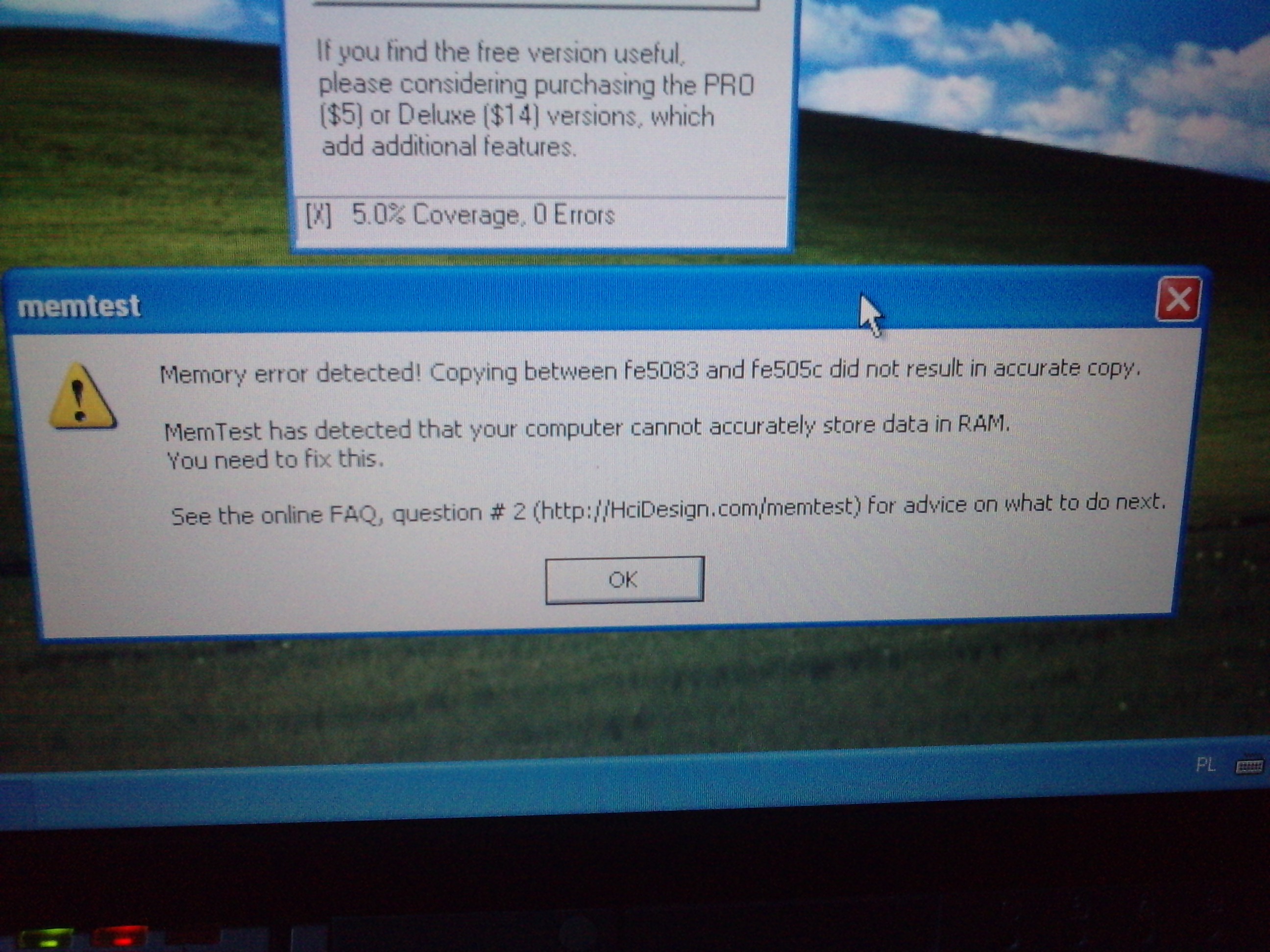

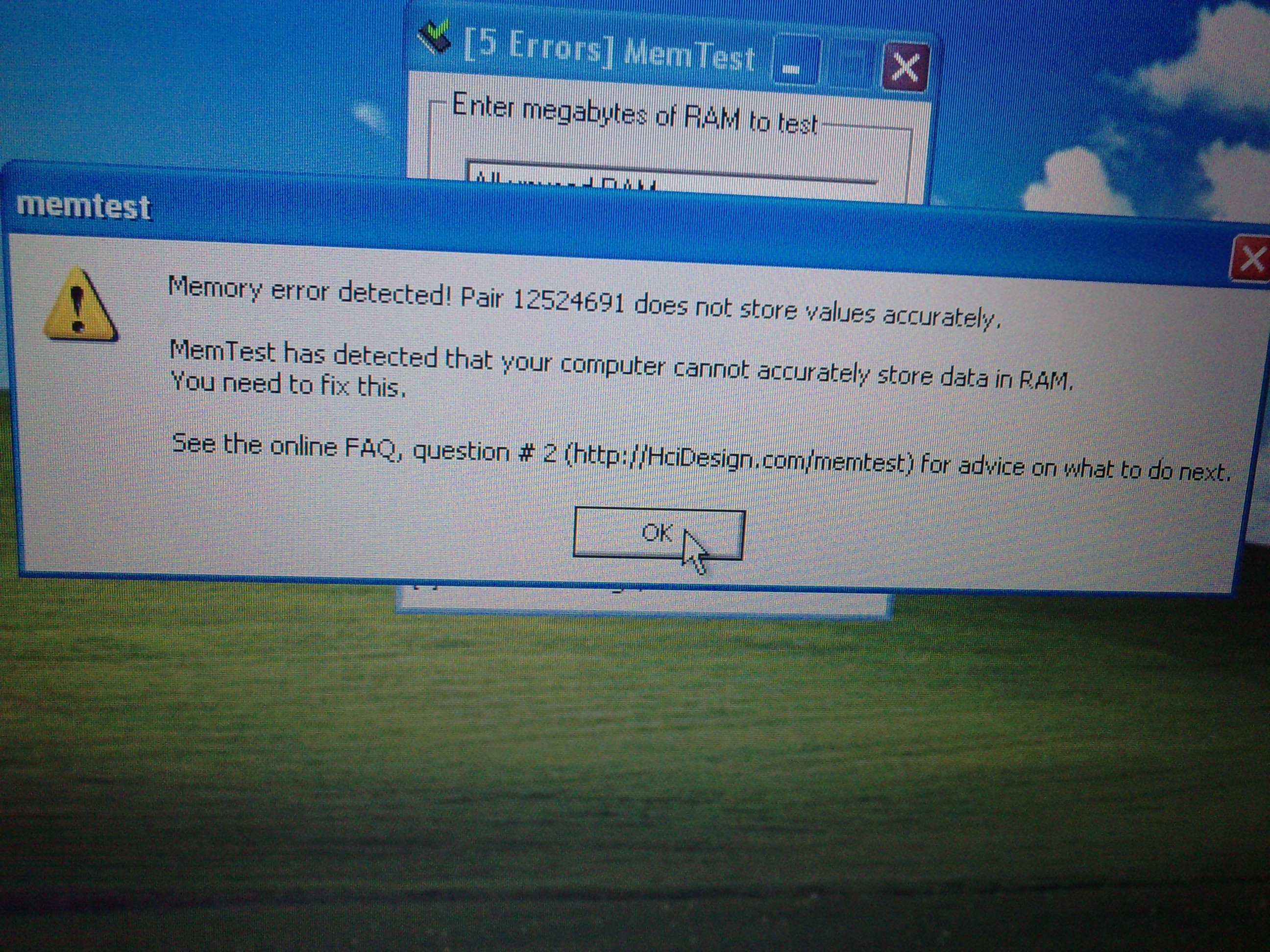

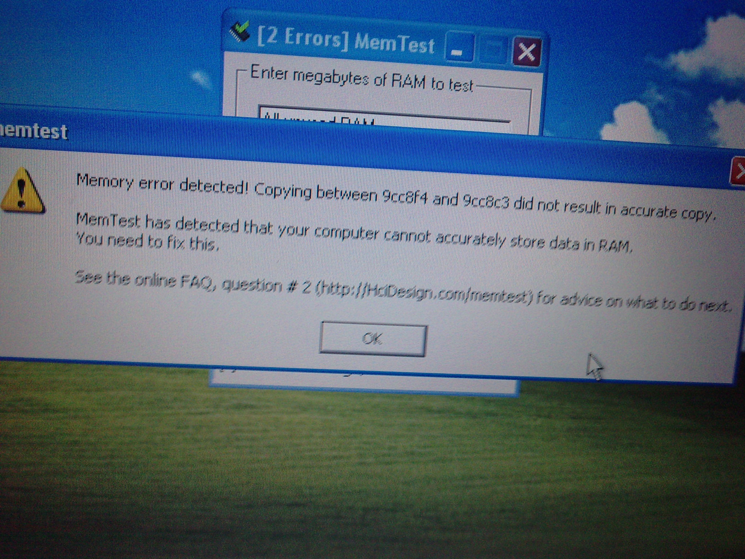

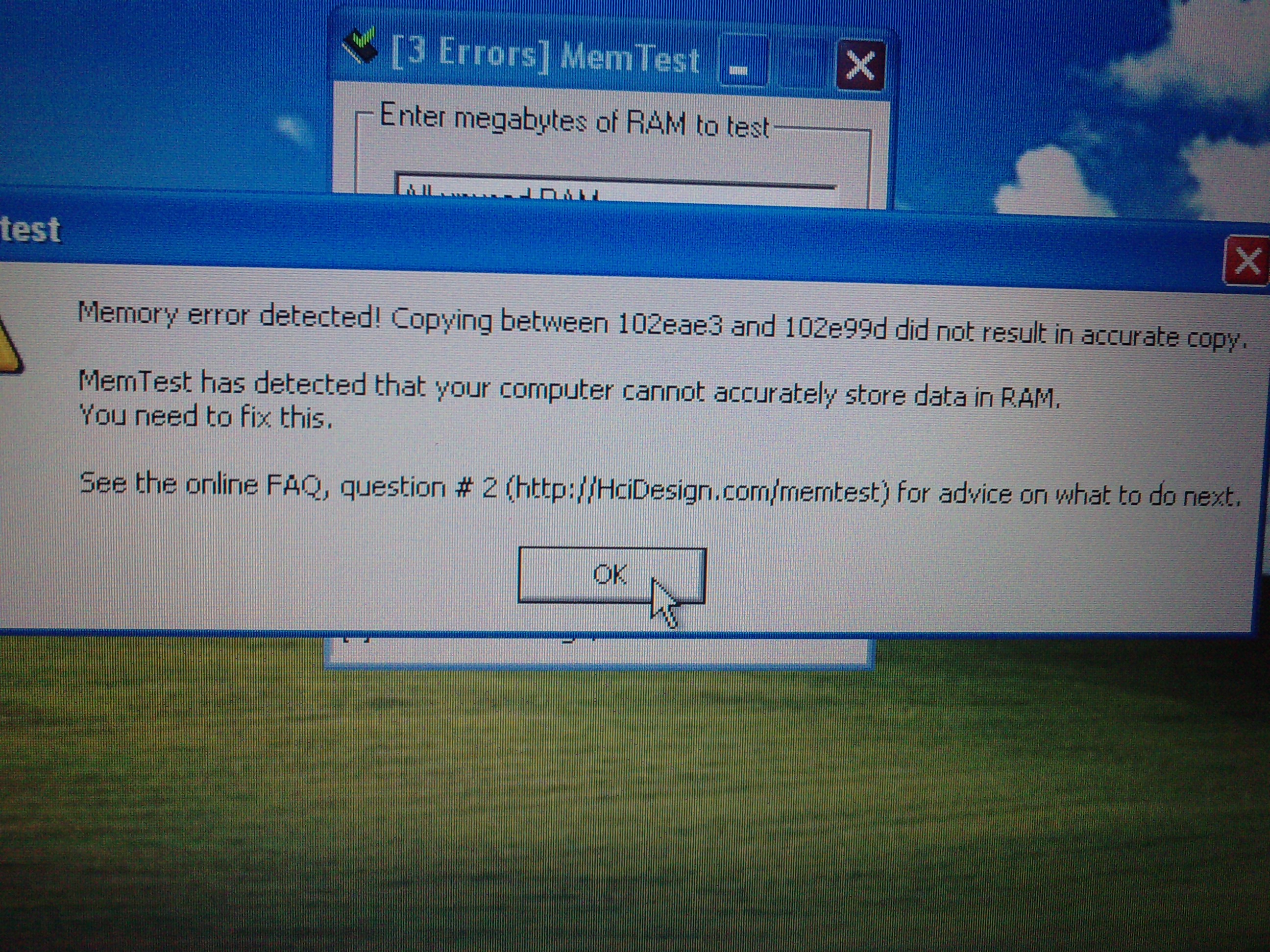

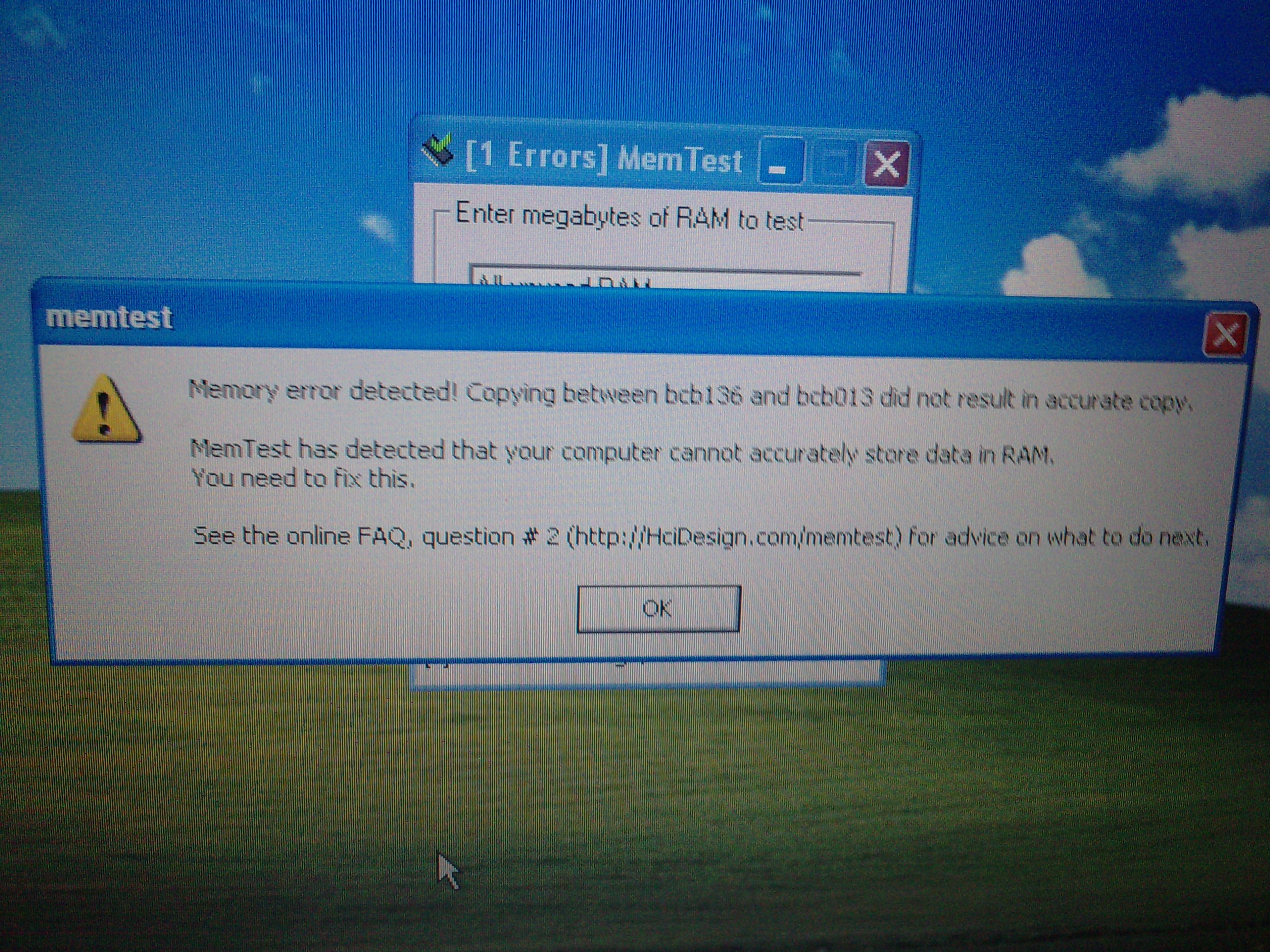

    No dobrze Panowie zrobiłem skan pamięci tym programem i co chwile wyskakiwały takie komunikaty nie zrobiłem wszystkich foto poniewaz nie wiem ile bym ich musiał tu nawstawiać...czyli myslicie że to wina pamięci że lap sie wył....
    Asus L2000D sam się wył.oraz zegar wskazuje mniejszą wartość Asus L2000D sam się wył.oraz zegar wskazuje mniejszą wartość Asus L2000D sam się wył.oraz zegar wskazuje mniejszą wartość Asus L2000D sam się wył.oraz zegar wskazuje mniejszą wartość Asus L2000D sam się wył.oraz zegar wskazuje mniejszą wartość
    wyjąłem jedna kość i zrobiłem skan na jednej i nie wyskakują błędy,ta kość którą wyjąłem jest lekko na krzemionce ukruszona ale nie dużo.Zaraz zrobię skan tej samej kości i zobacze czy to ona była problemem w razie czego mam zapasową tylko najpierw ja też ze skanuje.
    no dobra jest tak:testowałem osobno oby dwie pamieci i jest ok,nawet w osobnych gniazdach,testuje razem obydwie i jest lipa tak jak wczesniej,jakiś pomysł?
    zrobiłem tak:wyjąłem tą podejrzaną kość i zastąpiłem ją nową,i jest ok,wcześniej wspomniałem że przy uruchomionym programie uTorrent program chodził ok 5 min.i zawieszka,a teraz płynnie chodzi i sie nie zawiesza,mysle że te kości nie mogły ze sobą pracować bo jedna z nich była uszkodzona,choć przyznam się ze nie testowałem do końca tych kości bo nie wiem ile bym musiał czekać,obstawiłem tą uszkodzoną na krzemionce,choć teraz sprawdze do końca te dwie które teraz wrzuciłem
