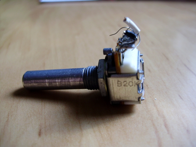

    Kupiłem sobie pedał volume do instrumentu klawiszowego,
    jednak jest on oparty na potencjometrze 20k.
    Gdzie mogę dostać potencjometr 10k?
    Nigdzie nie mogę znaleźć odpowiedniego.
    Ważne żeby luźno chodził, bo ruchy pedału muszą być płynne.
    Gdzie kupię taki potencjometr obrotowy?

    Z potencjometru 20k można zrobić 10k, wystarczy w odpowiednie wyprowadzenia podłączyć równolegle rezystor 20k.
