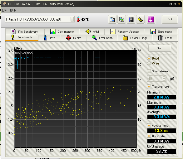

    HD Tune Pro: Hitachi HDT725050VLA360 Benchmark
    Test capacity: full
    Read transfer rate
    Transfer Rate Minimum : 2.8 MB/s
    Transfer Rate Maximum : 3.3 MB/s
    Transfer Rate Average : 3.3 MB/s
    Access Time           : 13.8 ms
    Burst Rate            : 3.3 MB/s
    CPU Usage             : 96.7%
    Cykliczna praca dysku- zacina się w czasie oglądania filmów

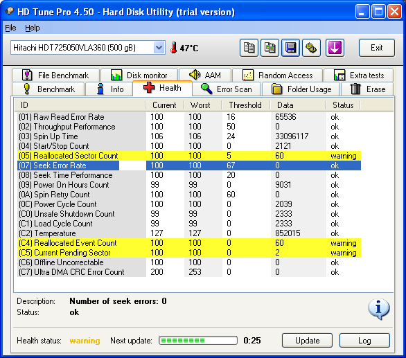

    HD Tune Pro: Hitachi HDT725050VLA360 Health
    ID                                  Current  Worst    ThresholdData      Status
    (01) Raw Read Error Rate            100      100      16       65536     ok
    (02) Throughput Performance         100      100      50       0         ok
    (03) Spin Up Time                   99       99       24       33292785  ok
    (04) Start/Stop Count               100      100      0        2071      ok
    (05) Reallocated Sector Count       100      100      5        22        warning
    (07) Seek Error Rate                95       95       67       65540     ok
    (08) Seek Time Performance          100      100      20       0         ok
    (09) Power On Hours Count           99       99       0        8939      ok
    (0A) Spin Retry Count               100      100      60       0         ok
    (0C) Power Cycle Count              100      100      0        1990      ok
    (C0) Unsafe Shutdown Count          99       99       0        2283      ok
    (C1) Load Cycle Count               99       99       0        2283      ok
    (C2) Temperature                    142      142      0        852010    ok
    (C4) Reallocated Event Count        100      100      0        22        warning
    (C5) Current Pending Sector         100      100      0        22        warning
    (C6) Offline Uncorrectable          100      100      0        0         ok
    (C7) Ultra DMA CRC Error Count      200      253      0        0         ok
    Health Status         : warning
    Jeszcze tak z ciekawości zapytam, dlaczego mam UDMA na 2, jeżeli dysk obsługuje 6? Da radę to zmienić, czy reszta sprzętu nie domaga?

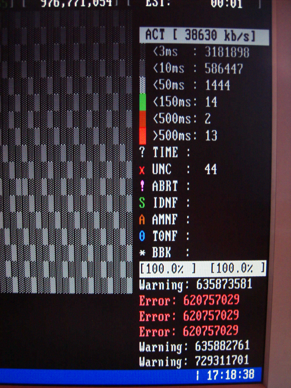

  • #8 8132243
  • #10 8132978
    cmal
    Posty: 211
    Pomógł: 4
    Ocena: 3
    Poprawione.
    @sewluk: Gwarancji niestety już nie ma, ale jeśli chodzi o mhdd, zrobię diagnozę kiedy tylko znajdę trochę więcej czasu i zamieszczę wszystko tutaj.
    Mam nadzieję tylko, że te sektory nie zostały fizycznie uszkodzone...

    Dobra, to jest tak:
    Zerowanie skończone, potem skan(zapomnialem zaznaczyc remap za pierszym razem, ale już nie przerywałem i zeskanowało do końca), efekt -
    <150ms niecałe 10
    <500: 0
    >500: max 5(nie pamiętam już).
    Unc: poniżej 15
    Jest dobrze? Da radę go uratować?
    Teraz leci remap i właśnie co do niego mam pytanie. Co znaczą niebieskie prostokąty przy bad sektorach? Powodzenie, czy raczej nie?

    Poza bad sektorami problem dysku był w trybie PIO (transfer 3MB/s). W windowsie to typowy problem, wystarczy w managerze urządzeń usunąć kontrolery dysków, i uruchomić ponownie komputer.

    Nie kapuję tego teraz. Parametr 07, to przecież fizycznie uszkodzenie nośnika, tak? To jak to się stało, że było tak dużo, a teraz jest 0? :)
