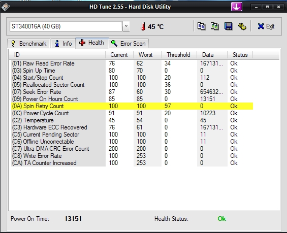

    Witam. Posiadam dosyć stary już komputer Athlon 1400, 512 MB ramu i dysk IDE Seagate 40 GB model: ST340016A.

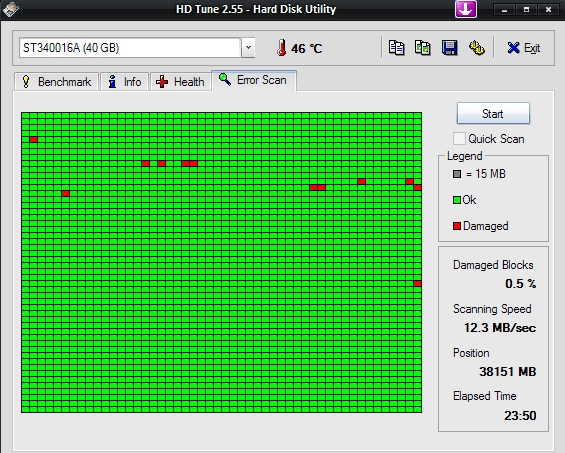

    Jakieś dwa miesiące temu wykryłem programem MHDD, 2 bad sektory które skasowałem tym też programem i wszystko było dobrze ale po tych dwóch miesiącach zaczęły wyskakiwać błędy w systemie, więc znów przeskanowałem dysk programem MHDD i wykryło mi 20 bad sektorów "UNC" i chciałbym wiedzieć czy dysk się nadaje już do wymiany?
    Czy takie błędy mogą powstawać od innych podzespołów np. gdy jest uszkodzona taśma IDE bądź może port IDE, bo nie chciałbym robić sobie niepotrzebnych wydatków.
    Poniżej test programem HD Tune
    Starszy dysk Seagate i pojawiające się bad sektory - UNC Starszy dysk Seagate i pojawiające się bad sektory - UNC

    Masz błedy logiczne .... najpierw Erase waits jak nie pomoze na to to komenda ERASE wklepana z klawiatury...( pamietaj ze erase niszczy wszytkie dane )
    Taśma jest zdrowa... przyjrzał bym się zasilaczowi...( jak no name to wymieniaj bo nie wiadomo kiedy pociagnie ci resztę sprzetu do grobu )

    Co do pytanie - może to świadczyć o powolnej degradacji powierzchni lub głowic.
