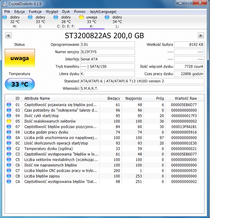

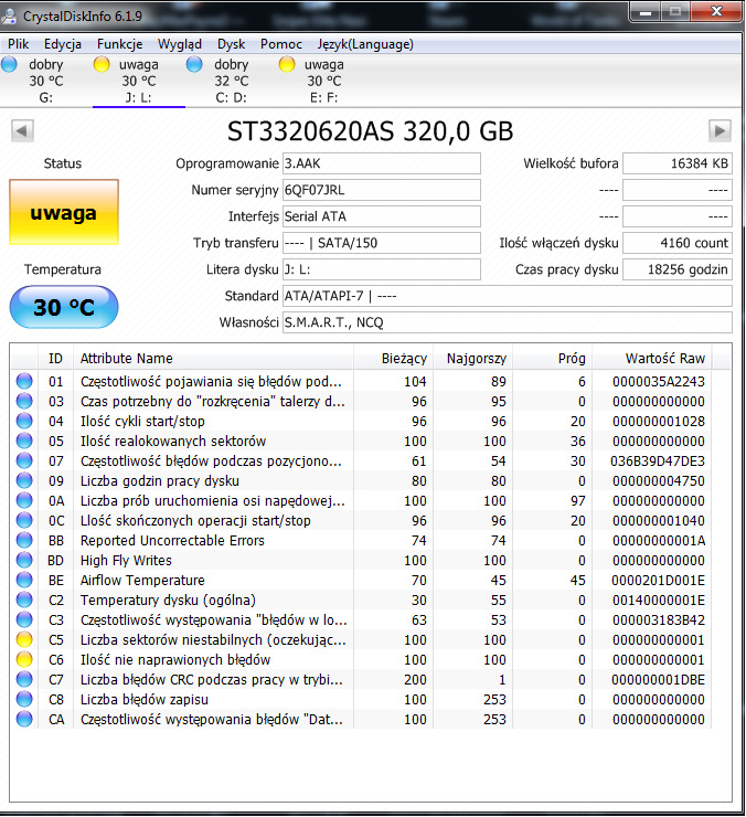

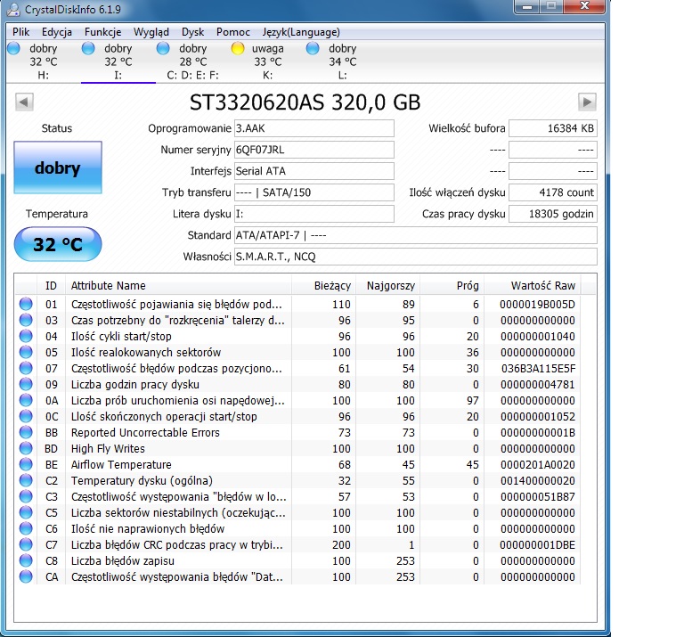

    Chciałbym informacji, co jest nie tak z dyskami gdyż nie ogarniam tego?
    ST3320620AS
    Seagate ST3320620AS i ST3200822AS - Co może być nie tak z tymi dyskami?
    ST3200822AS

    Patrząc na smart tych dysków, w obydwu pojawiły się uszkodzone sektory. Nastaw się na to ze bedziesz musiał je wymienić. Propos jaki masz zasilacz w kompie?

    Zmień taśmy sygnałowe. Parametr 07.
    Pierwszy - na Procedurę Naprawczą:
    https://www.elektroda.pl/rtvforum/topic1550200.html
    Drugi - szrot - Parametr 05.
    Czym zasilasz sprzęt?

    Drugi - tak - relokowane sektory
    Pierwszy - Okaże się po Procedurze Naprawczej - sektory na tą chwilę "tylko" niestabilne. Jest szansa na naprawę.

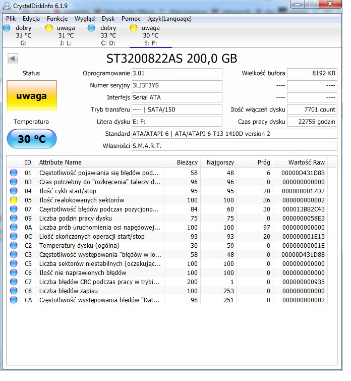

    Wykonałem procedurę naprawczą programem MHDD.

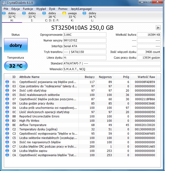

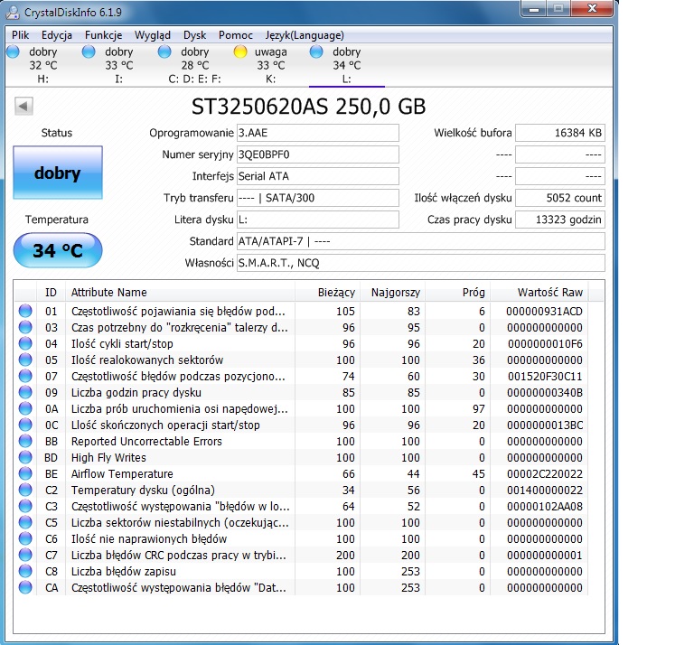

    A chciał bym zapytać jak z kondycją 2 innych dysków?

    Dysk ST 200Gb, relokuje sektory, pomyśl nad wymianą.
    Pozostałe bez poważnych błędów.
    Tam gdzie jest duże C7 wymień taśmę, a przynajmniej odepnij i przypnij ponownie. ;-)

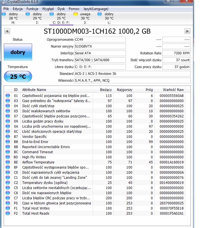

    Tzn jak to odczytać z tym podłączeniem taśmy?
    Bo przy rożnych dyskach są inne wartości przy C7?
    A to mój nowy dysk

    Bo przy wszystkich tych dyskach (poza ST250, dysk L:) taśmy są do wymiany, a przynajmniej do skontrolowania pewności zapięcia.

    Wielkości C7 większe od kilku, przyjmijmy np 5, ;-)
    oznaczają, że należy sprawdzić/wymienić taśmę Sata.

    Czy może być inna przyczyna że C7 tak wyświetla bo zmieniam te taśmy i dalej są takie same wartości?
    Nawet jak podmieniłem taśmę z dysku L 250GB do 320GB to bez względu na to i tak przy dysku L jest ok?
    Czy może być to wina dysków albo moze coś w biosie??
  • #18 13449044
    elessar87
    Poziom 33  
    Posty: 1792
    Pomógł: 198
    Ocena: 88
    Ważne żeby nie przyrastały na nowych taśmach. Nie pamiętam właśnie czy powinny maleć po wymianie. Mam nadzieję że do dysku L, tego ze sprawną taśmą nie podłączyłeś taśmy od któregoś z tamtych? Przyczyna może być inna, chociażby ułamane/ukruszone gniazda/wtyki przy płycie/dyskach.

    Po zmianie taśm parametr nie maleje, jedynie nie będzie rósł.
