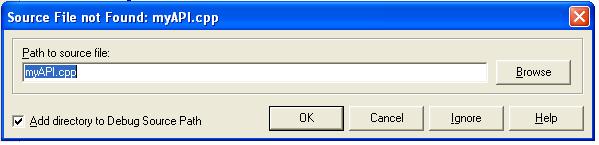

    Miałeś rację. łączyłem się nie z tym co potrzeba. Wpisałem jak należy i teraz błąd wyskakuje momentalnie. Pojawia się coś takiego:
    Source File not Found: myAPI.cpp
    [SQLAPI] Jak połączyć SQLAPI z C++ Builder 6 Personal? Brak połączenia z bazą danych

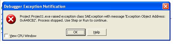

    Tylko ignore przenosi do tego okna:
    Komunikat o wyjątku.

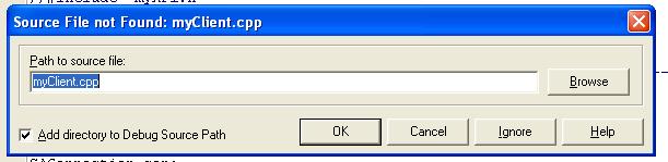

    Source File not Found: myClient.cpp:
    Co ciekawe jak szukam tych plików .cpp na dysku to nie moge ich znaleźć. Czyżby to było coś z tych .lib 'ów?

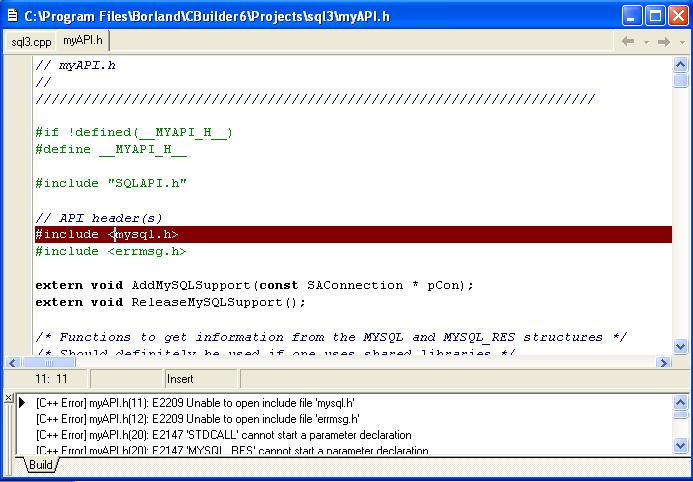

    A dodanie:
    #include "myAPI.h"
    kończy się takim czymś:
    Jeśli nie widać na obrazku: Przenosi do pliku myAPI.h i wywala takie błędy:
    [C++ Error] myAPI.h(11): E2209 Unable to open include file 'mysql.h'
    [C++ Error] myAPI.h(12): E2209 Unable to open include file 'errmsg.h'
    [C++ Error] myAPI.h(20): E2147 'STDCALL' cannot start a parameter declaration
    [C++ Error] myAPI.h(20): E2147 'MYSQL_RES' cannot start a parameter declaration
    [C++ Error] myAPI.h(20): E2091 Functions cannot return arrays or functions
    [C++ Error] myAPI.h(21): E2293 ) expected
    [C++ Error] myAPI.h(22): E2147 'STDCALL' cannot start a parameter declaration
    [C++ Error] myAPI.h(22): E2147 'MYSQL_RES' cannot start a parameter declaration
    [C++ Error] myAPI.h(22): E2091 Functions cannot return arrays or functions
    [C++ Error] myAPI.h(23): E2257 , expected
    [C++ Error] myAPI.h(25): E2293 ) expected
    [C++ Error] myAPI.h(26): E2257 , expected
    [C++ Error] myAPI.h(27): E2293 ) expected
    [C++ Error] myAPI.h(29): E2293 ) expected
    [C++ Error] myAPI.h(30): E2293 ) expected
    [C++ Error] myAPI.h(31): E2293 ) expected
    [C++ Error] myAPI.h(32): E2293 ) expected
    [C++ Error] myAPI.h(33): E2293 ) expected
    [C++ Error] myAPI.h(34): E2293 ) expected
    [C++ Error] myAPI.h(35): E2293 ) expected
    [C++ Error] myAPI.h(36): E2293 ) expected
    [C++ Error] myAPI.h(38): E2257 , expected
    [C++ Error] myAPI.h(40): E2293 ) expected
    [C++ Error] myAPI.h(43): E2293 ) expected
    [C++ Error] myAPI.h(44): E2293 ) expected
    [C++ Error] myAPI.h(44): E2228 Too many error or warning messages
