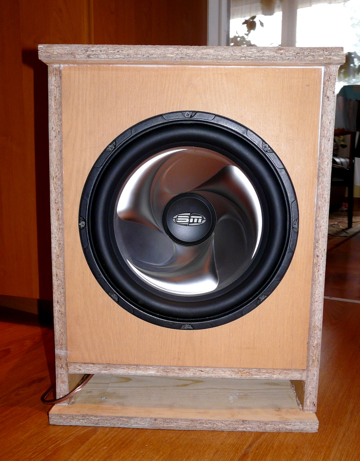

    Witam posiadam 2 głośniki BOSCHMANN NEMO 12 MIT (30CM)
    I CHCIAŁBYM zrobić do niego budy
    pomógł by mi ktoś podobają mi się typy skrzyni takiej jak ja
    Jak zbudować skrzynię basową dla głośników BOSCHMANN NEMO 12 MIT?
    Rysowane w paincie
    wymiary skrzyni to
    wysokość 40cm
    długość 50cm
    głębokość 40 cm
    parametry głośnika w załączniku
    Moje pytanie brzmi czy w takim czymś głośnik będzie czuł się dobrze ??
    a jeśli nie to prosił bym o pomoc w budowie

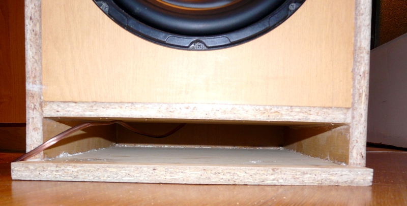

    Budowa rozpoczęta
    Jak zbudować skrzynię basową dla głośników BOSCHMANN NEMO 12 MIT? Jak zbudować skrzynię basową dla głośników BOSCHMANN NEMO 12 MIT?
    KOLEJNE PYTANIE CZYM TO WYGŁUSZYĆ ??
    JAKI TERMINAL ??
    NOI CZYM TO OBIĆ ??
    Z GÓRY DZIĘKUJE ZA POMOC

    W takich wymiarach to zagra dobrze jeden taki głosnik ale nie dwa.

    ale mi chodzi o zrobienie 2 identycznych skrzyń po jednym głośniku

    No dwie takie skrzynie po jednym głośniku to już dobra opcja :)
