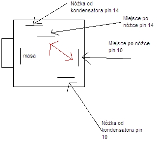

    Masa już porządnie przytwierdzona. Poniżej wstawiam prymitywny rysunek co jak podłączyłem ;)
    Podłączyłem to do zwykłego jacka montażowego na 5 pinów
    Blaupunkt CAR 300 – pisk w głośniku po dodaniu wejścia AUX, masa przylutowana słabo
    Na czerwono zaznaczyłem to co zmostkowałem ( czy przez to zmostkowanie może stać się coś niedobrego, bo jak nie to mogę tak zostawić bo wszystko dobrze działa ;) )
    Myślę, że co najwyżej mogę podmienić miejscami piny 10 i 14.
    A co do masy to jak najlepiej to zrobić ? Przykręciłem koniec kabla śrubą do obudowy. Jakby co to robione było według tego opisu Link

    Akurat pinów montażowego jacka nie pamiętam.
    Zmierz na samym gnieździe bez przewodów i bez wsadzonego jacka gdzie sa przejścia omomierzem.A potem zmierz z wsadzonym jackiem.

    Wiem o co Ci chodzi lecz niestety nie mam takiego urządzenia. Spróbuje podpiąć kable na odwrot, innego wyjscia nie mam. Dzięki za pomoc, jak mi sie uda to poinformuje ;)

    Co do radia, to zgodnie z tym co napisałem wcześniej wlutowałem kable na odwrót. Pisk słyszalny jest gdy podłączę sam kabel, ale gdy podłączam mp3 już nie piszczy ;) Czyli wygląda na to, że się udało. Jak zamontuje gniazdo i złożę radio to wstawię najwyżej foto. Jeszcze raz dzięki ! ;)
