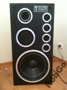

    Witam kupiłem używane kolumny głośnikowe Altus 110 po regeneracji niskotonowych,używam do nich wzmaka Pioneer A-33 ma 410W.
    Niestety jak podkręcę bassy to jedna z kolumn ma trzeszczący nieprzyjemny dla ucha bass,a gdy lekko głośnik pchnę do środka za stożek to wszystko fajnie gra.
    Nie wiem czym jest to spowodowane głośnik jest dobrze przykręcony a druga kolumna działa bez zarzutów proszę o pomoc.
    Posiadam do nich kable głośnikowe i wzmak na 100% działa poprawnie i jego wyjścia też(nic nie lutowane wszystko w oryginale).
    • Altus 110 - trzeszczący niskotonowy przy podkręceniu basów, Pioneer A-33 410W 1055522410.jpeg (14.04 KB) Musisz być zalogowany, aby pobrać ten załącznik.

    Jeżeli od strony wzmaka wszystko jest OK, to najprawdopodobnie jest zdeformowana cewka (lub krzywo wklejona), która przy dużych wychyłach trze o nabiegunniki.

    Kupiłem kiedyś głośnik źle wycentrowany po naprawie. Objawy - kiedy centralnie wciskałem głośnik to było słychać, że cewka ociera. Kiedy wciskałem membranę pod kątem (niecentralnie) - było ok.
    Jeżeli to krzywo wycentrowana cewka może uda ci się odkleić górne zawieszenie od kosza, ustawić centralnie (bez zdejmowania kopułki) i potem przykleić.

    Proponował bym porozmawiać ze sprzedającym. Chociaż najpierw podepnij odwrotnie zestawy głośnikowe i sprawdź czy ten sam głośnik pracuje nieprawidłowo.

    Przepraszam że się wtrącę. Weź połóż kolumnę płasko na podłodze głośnikiem do dołu i pograj nią trochę. Może po prostu tam " coś" wpadło ?? ja miałem taki przypadek ale w innym dużym głośniku. Ktoś mi dał jako uszkodzony , a ja tak zrobiłem i sie udało !! Zanim pojechał do Tonsila po drugi było po sprawie . Pozdrawiam ! :))

    Witam. Miałem kiedyś taki sam problem, posiadam te same kolumny. Wyregenerowałem głośniki i wszystko działa do dziś. Uszkodzona była cewka która dawała taki trzeszczący dźwięk. Oddaj do regeneracji i wszystko bedzie OK.
