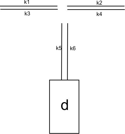

    po remoncie muszę podłączyć mój domofon, mieszkam w bloku.
    Przedstawia się to następująco:
    Jak podłączyć domofon w bloku po remoncie? Kable k1-k6, schemat połączeń
    Teraz tak: k1 podłączony z k2 i k3 z k4 to obwód, wóczas cały blok ma domofon i wszystko śmiga, oprócz mnie.
    k5 i k6 to kable, któe wychodzą ode mnie z mieszkania, d to domofon ze słuchawką.
    Jak to prawidłowo podłączyć do obwodu?
    Będę bardzo wdzięczny za dokładne informacje, bo jestem w tym totalnym laikiem :)

    Tu wygląda na to że musisz zachować polaryzację
    2 żyłowa instalacja wejdź do sąsiada popatrz na kolory
    domofon-iarzom taki rysunek tylko tyle mówi
    Musimy mieć więcej nazwę lub fotkę aparatu domofonowego i kasety na dole wystarczy (przeważnie ) na zidentyfikowanie systemu i podpowiedź jak wykonać podłączenie.
    Czekam na dalsze info ....

    Więc k1 i k2 są tego samego koloru oraz k3 i k4 też.

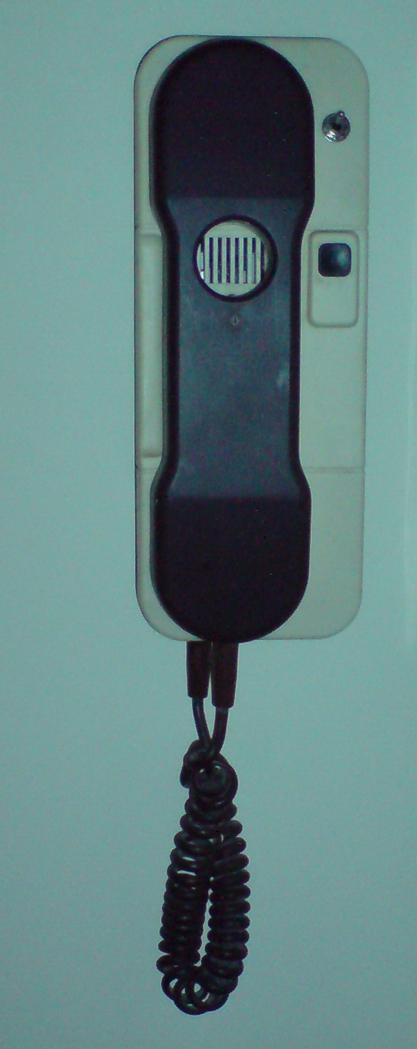

    Jeśli chodzi o to co wychodzi od mojego domofonu to niestety - są to dwie żyły, lecz obydwie białe, idą w ścianie i tego nie widać, dopiero na zewnątrz lokalu, ale białe jakby nie patrzeć :)
    Domofon wygląda tak:

    Zrób zdjęcie kostki wewnątrz urządzenia,dwa przewody służą do elektromagnesu zamka a dwa pozostałe do reszty.

    Poszedłem zrobić fotę wnętrza, ale postanowiłem się pobawić, podłączałem na różne sposoby, żaden nie działał, okazało się, że był uszkodzony kabel jakieś 5m. dalej. Zrobił to konserwator w końcu. Dziękuję wszystkim i pozdrawiam
