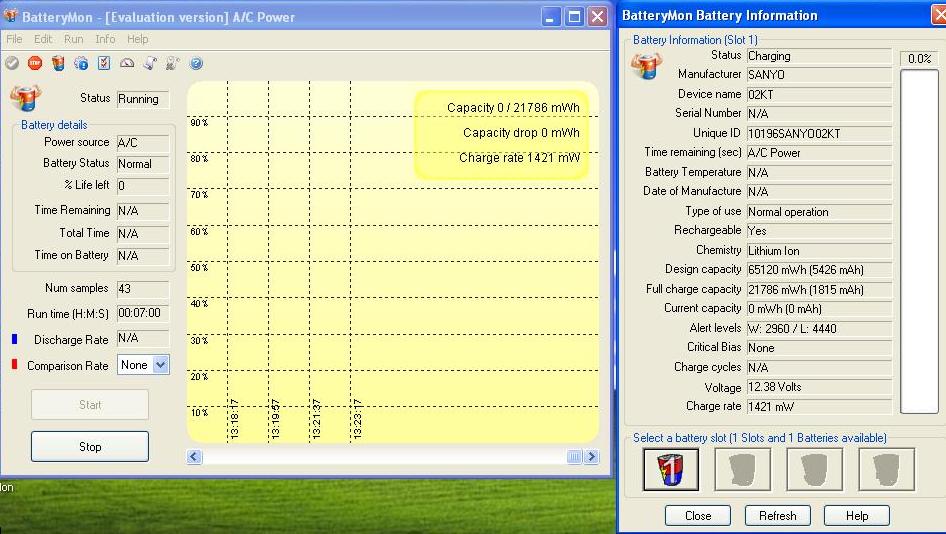

    Laptop nie ładuje baterii, nie był włączany z 1,5 roku. Bateria 14,8V 4400mAh oznaczona hp f4809a/4812a.
    Bateria ładowała się kilka godzin i nic...
    Na baterii znajduje się chyba tester naładowania, ale nic nie wskazuje. W Win XP jest informacje że ładuje, ale ciągle 0 % naładowania. Laptop nie rusza na baterii.
    HP Compaq DN579A - wymiana ogniw baterii, czy konieczny reset?
    Mam nowe ogniwa, czy jeżeli je wymienię to bateria będzie działać, czy konieczney będzie jeszcze reset baterii?

    Tak bedzie konieczny Fcc jest dosc niski.

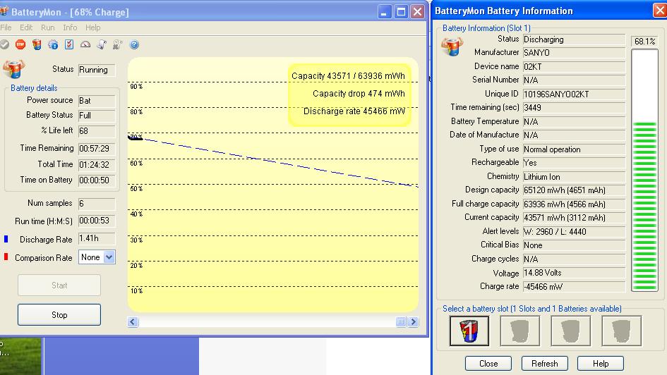

    Uszkodzona była bateria, zwarta była jedna (ostatnia) cela. Po wymianie na nowe ogniwa i kalibrowaniu baterii (6 x ładowanie i rozładowywanie) screen wygląda tak:
    Czy ten reset był właśnie potrzebny do poprawnego odczyty Fcc? Czy nadal jest potrzeby reset, powiem szczerze że chce tego uniknąć, bo nie mam tego czym zrobić?

    W Twoim przypadku reset nie jest potrzebny. Bateria się odkalibrowała bardzo ładnie.
