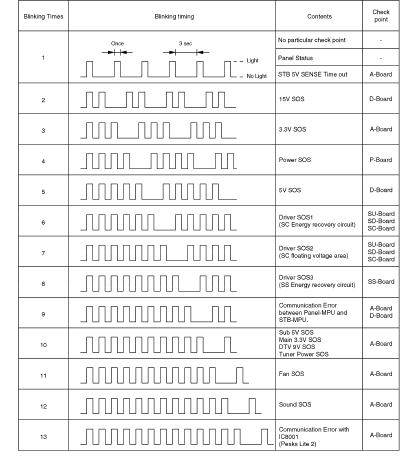

    Witam, mam plazmę Panasonica, nie można jej załączyć. Po wciśnięciu włącznika sieciowego słychać jak kliknie przekaźnik i zaczyna dioda pulsować 10 razy. Gdzie można zdobyć opis kodów błędu tego modelu? A może któryś z kolegów miał taki przypadek?

    Dzięki, uszkodzony mam zasilacz, brak 15V stb.,czy miał ktoś podobny problem?.
    Ciekawe gdzie mozna kupić taki zasilacz?

    Niestety nie można, gdzie to można kupić w rozsądnej cenie?, to jest zasilacz o symbolu:ETX2MM702MFH

    Koszt nowego zasilacza to około 450 zł netto. 10 mignięć diody nie wskazuje na zasilacz tylko na A-board. Sprawdź to jeszcze raz.

    Sprawdziłem, po włączeniu brak jest 15V przy odłączonym A board.
    A gdzie go kupić w tej cenie?

    A jednak to było uszkodzenie zasilacza, po wymianie TV działa poprawnie.
