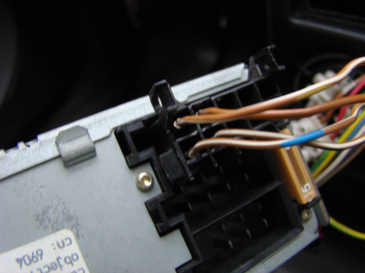

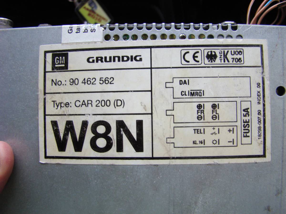

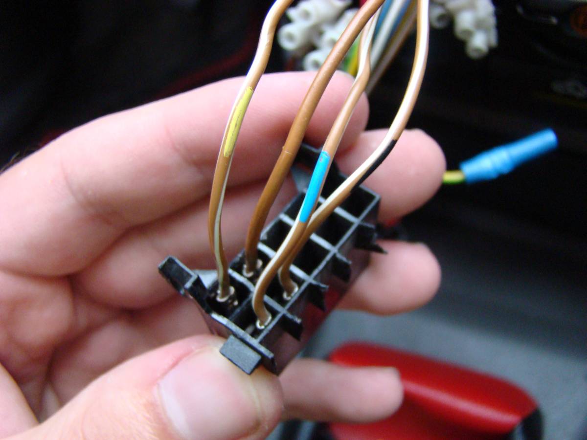

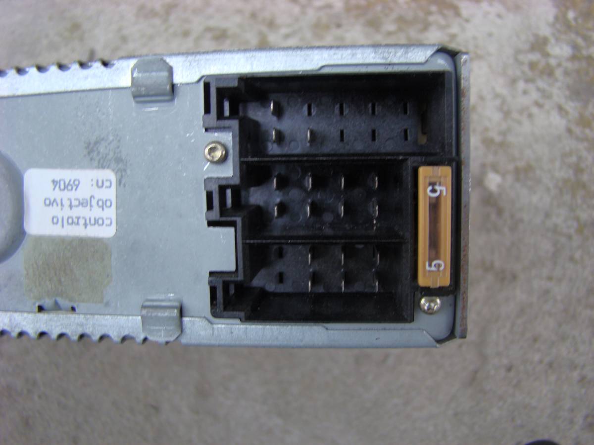

    Mam następujący problem.
    Mam wyświetlacz DID.
    Kupiłem specjalnie oryginalne radio Grundig CAR 200, podłączam do auta - na wyświetlaczu nic nowego się nie wyświetla (dalej data i godzina). Radio reaguje na AS+WŁĄCZNIK, na włączanie, na klawisze 4+6 również do przełączania trybów 8 i 10 - słychać piknięcie, więc działa. Radio wygląda na sprawne, 2 kości iso dobrze podłączone - głośniki i zasilanie. Natomiast mam wątpliwości co do kości 3 - C do wyświetlacza. Jak ją prawidłowo podłączyć? 3 kabelki są biało-brązowe(z maznięciami żółtym/niebieskim/czarnym), natomiast jeden z nich cały brązowy (pewnie masa)
    Załączam zdjęcia

    Tutaj Link (KABLOMANIA,Wyświetlacze i piloty, OPEL) masz wszystko opisane.
    Sprawdź linię MRQ, czy pojawia się napięcie na niej w momencie włączenia radia. Pozdrawiam.

    Problem rozwiązany :) Trzeba było poprowadzić zasilanie +12v do kabla szaro-czerwonego - wyświetlacz od razu zatrybił :) Dzięki za pomoc!
