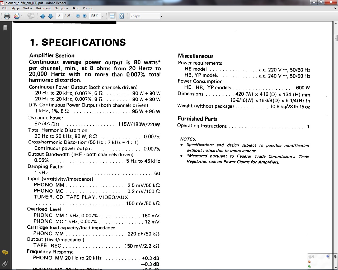

    Chcę podpiąć kolumny dwie po 60rms 8ohm na jeden kanał a drugi jedną kolumnę 120rms 8ohm?
    Wzmacniacz mam taki:
    Stosunek sygnal/szum: 115 dB !,
    Moc wyjściowa (RMS): 2 x 150 W/4 Ohm, 2 x 100 W/8 Ohm,
    Thd: 0,005 %,
    Pasmo przenoszenia: 5 Hz - 20 000 Hz,
    Impedencja wyjściowa: 6 - 32 Ohm,

    Tym razem jeszcze inne parametry kolumn podajesz. Nie wiadomo, co jest prawdziwe....
    fireseba napisał:
    Wzmacniacz ma wyjścia na 4 pary kolumn o Impedancji od 12 do 32
    Zupełnie nijak ma się to do specyfikacji opisanej na dołączone grafice.
    Jak podłączysz w sposób podany w pierwszym moim poście, zgodnie z danymi z pierwszego postu, na pewno będzie grało dobrze.

    jest tam wiersz "Dynamic Power" 8 Ω/4 Ω/2 Ω 115W/180W/220W
    O co z tym chodzi?

    Moc muzyczna - dla 4 i 2R to taki marketingowy banialuk, po jednej sekundzie na takiej mocy coś prawie na bank się spali. Mi się zdaje, że mierzą ją podając sygnał prostokątny i obciążając jeden kanał - wtedy wychodzą bardzo ładne liczby. :)
    Dla 8R bardziej możliwe, że realna, ale przy przeciągłym basie nie ma większego znaczenia, gdyż napięcia w zasilaczu wzmacniacza przy krótkich mocnych obciążeniach nie przysiadają znacząco, natomiast przy dłuższym uderzeniu tak.
    Lepiej patrzeć na moce znamionowe (Rated, RMS) - bo są najbliższe prawdzie, o ile producent mierzy to wedle ludzkich norm.
