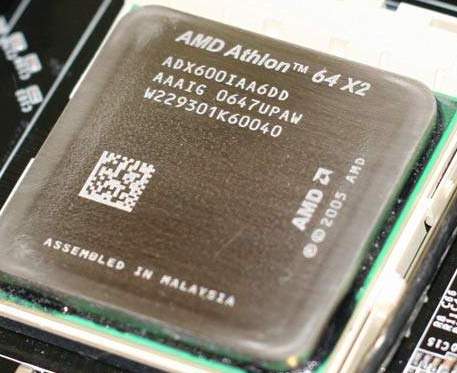

    Czy ktoś spotkał się z takim oznaczeniem athlona 64 X2 6000+ "ADX600IAA6DD" ?
    Sprzedający nie posiada dokładniejszych informacji na ten temat.

    A - Athlon,
    D - Desktop,
    X - 125W,
    6000 - 6000 (rated)
    3000 MHz (actual, dual-core processors with 2 x 1 MB L2 cache)
    3100 MHz (actual, dual-core processors with 2 x 512 KB L2 cache)
    I - 940-pin organic microPGA (socket AM2),
    A - Variable (napięcie nieustalone - regulowane),
    A - Variable (tak jak wcześniej),
    6 - 2 MB (2 x 1 MB for dual-core processors),
    DD - stepping G1, dual core, 0.065 micron, socket AM2
    Oznaczenie wcale nie jest dziwne albo nie spotykane. Jedyne co zastanawia to nie ustalenie temperatury zabezpieczenia termicznego, ale zdarzały się już takie przypadki. Co do zera to najprawdopodobniej nie zostało zaprogramowane w grawerce i dlatego jest 600 zamiast 6k.

    Lukson, wszystko byłoby tak, jak napisałeś, tylko na procesorze jest 600 a nie 6000.

    Nawet jeśli by było trzecie zero, mi to oznaczenie wydaje się dziwne: przedostatnia litera (D) oznacza rdzeń Brisbane, a cyfra przed nią (6) 2 x 1 MB pamięci cache L2 - z tego, co wiem, wszystkie procesory z tym rdzeniem miały 2 x 512 kB...

    Przeczesałem internet w poszukiwaniu informacji o tym procesorze i doszedłem do wniosku, że albo wyżła ich znikoma partia albo są to OEM'y wyprodukowane dla określonego odbiorcę.
    Rewizja G1 (oznaczenie DD) to faktycznie Brisbane, który posiada 2x 512KB cache a jego oznaczenie kończy się 6000+.
    Co do ilości zer to wujek g00gle zna tylko proces o czterech zerach. Widać w trakcie produkcji, któryś malezyjczyk wczorajszy przyszedł do fabryki i pomylił cyferki albo takie oznaczenie zażyczył sobie odbiorca.
    Gdybać można zawsze dopóki nie włoży się go do komputera i zaatakuje CPU-Z nic nie będzie pewne.

    Czyli wychodzi na to, że jest to Brisbane (65nm), ze 2x1MB cache. O taktowaniu 3GHz. Aby wiedzieć na pewno należało by procesor uruchomić i odpalić CPU-Z.
