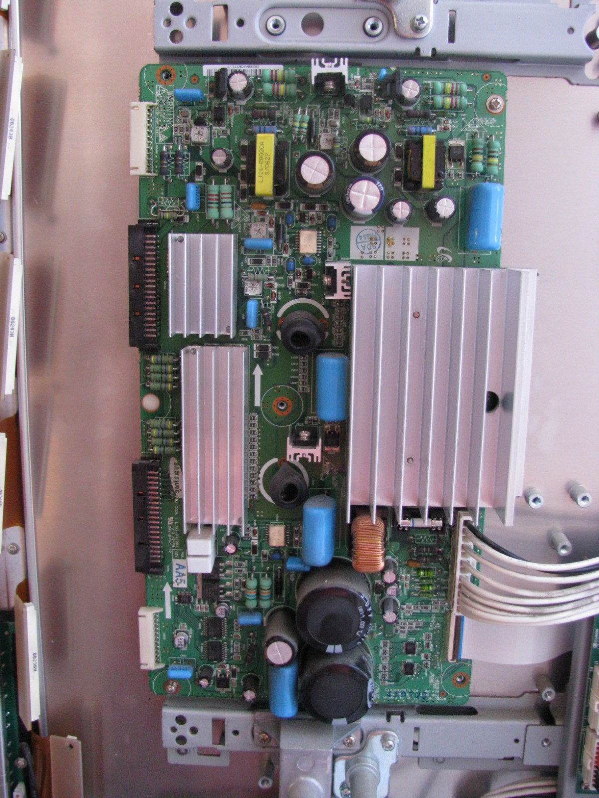

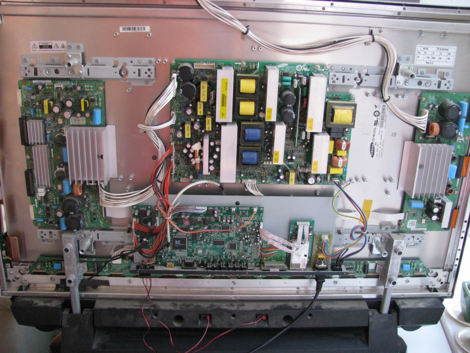

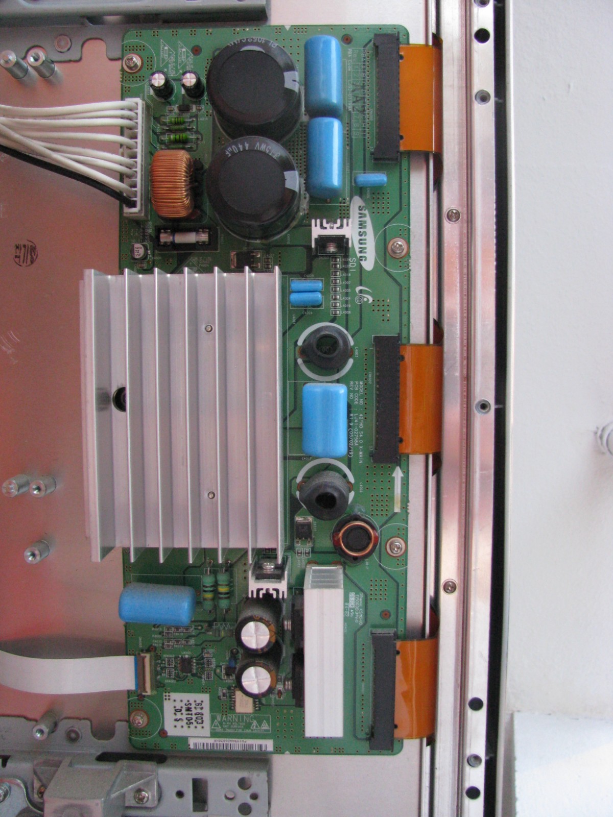

    Dostałem uszkodzony telewizor plazmowy Belson model BSV-4254. Brak obrazu i dźwięku. Właściciel powiedział, że któregoś dnia się nie włączył. Dioda z przodu zmienia kolor z czerwonej na zieloną i nie mruga. Po zdjęciu obudowy i przeczytaniu wielu postów znalazłem uszkodzony Y-buffer dolny LJ41-02760A. Usterka w sumie identyczna z postem

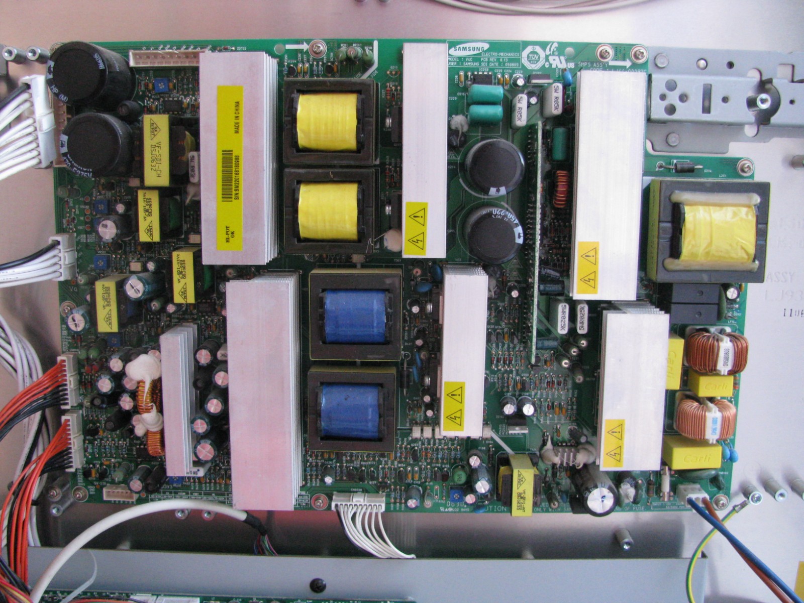

    Link, nawet te same nóżki upalone. Z tym, że na y-sus nie brakuje żadnych elementów. Słychać lekkie cykanie z y-sus które. Zasilacz po włączeniu zasilania "pstryka" , nie sprawdzałem jednak napięć, będąc laikiem w tych sprawach nie bardzo wiem gdzie przyłożyć miernik. Na Control Board są dwie diody, LED2010 swieci ciągle, a LED2011 mruga. Nie znalazłem jednak w necie wytłumaczenia czy to coś znaczy. Proszę o wszelką pomoc, serwis nie wchodzi w rachubę, na majorce byłoby za drogo, wiec chciałbym z waszą pomocą i odrobiną szczęścia naprawić telewizor we własnym zakresie.
    Dane tv:
    BELSON model BSV-4254
    PPD module S42AX-YD01
    zasilacz LJ44-00092c
    y-buffors LJ41-02760A(górny), LJ41-02761A(dolny, widocznie uszkodzony)
    y-sus LJ41-02759A(LJ92-01200A)
    x-sus LJ41-02758A(LJ92-01199A)
    logic board LJ41-03387A(LJ92-01270A)

    Sprawdziłem napięcia na zasilaczu LJ44-00092c. VSCAN zgodnie z naklejką powinien mieć 196V, ale nigdy nie osiąga tej wartości, skacze cały czas od 0-150V. Jakieś sugestie? Mam service manual do samsunga, wszystkie cześci te same tylko nie zasilacz. Te zasilacze stosowano tańszych plazmach Magnavox 42MF231D/17, Philips 42MF231D/17. Ma ktoś może service manuala?
