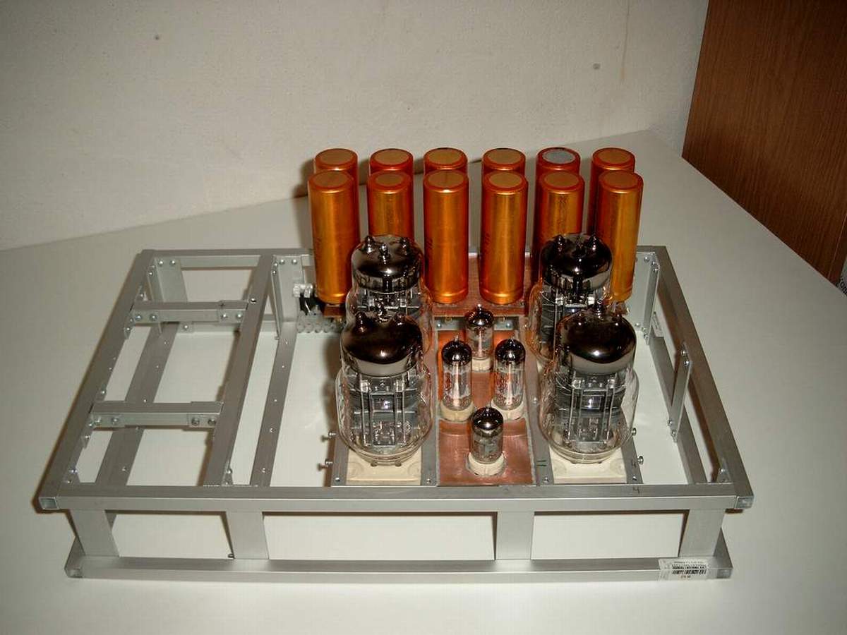

  • #25 948424
    kk84
    Posty: 239
    Pomógł: 18
    Ocena: 10
    Nie sądziłem że debata tak sie rozbuja :). Otóżdwa dni temu, co prawda na desce, ale popełniłem OTLa włąsnie na tych lampach, narazie jeden kanał, ale gra. Początkowo zamierzyłem sie na 6C33C PP, nawet na forum triody był niedawno wątek z tym związany. Niestety PP poszło w odstawke chwilowo. Prawde mówiąc skopiowałem Ciuffollego wersje 8.2 OCL http://www.audiodesignguide.com/my/OTL_version_82_ocl.gif
    Dodałem pare drobiazgów, takich jak odczep w środku uzwojenia zasilającego lampy mocy (chciałem sie kondensatora sprzegającego z głośnikiem pozbyć, bo jakby nie patrzeć jest to zło konieczne), zmieniłem pojemności w zasilaczu i wywaliłem dławiki zastepując je rezytsorami 10 omów/10W. W inwerterze też pracuje lampa inna niż ECC99 - 6N6P ponoć jej radziecki odpowiednik. Otóż ukłąd gra przyjemnie do momentu gdy mam "na chodzie" sprzężenie zwrotne (dość głębokie), natomiast bez niego układ też gra, ale jak ?! conajmniej tragicznie. 1 kW układ nie pobiera, skąd to wiem ?!. Ano włączyłem sobie w gałąż zasilania watomierz LM-1 laboratoryjną, 0.5 % i przy obciążeniu wzamcniacza zestawem głosnikowym o impednacji 8 omów watomierz pokazał maksymalnie 70 W (układ nie jest doskonały robiony jak wspomniałem na desce). Odnośnie żarzenia "rogatego" diabełka. Ja stosuje żarzenie prądem stałym. Uzwojenie 18V~, mostek prostowniczy, za nim zaraz elektrolit 68000uF, dławik 0.5H, ponownie elektrolit 68000uF.
  • #26 963397
    kk84
    Posty: 239
    Pomógł: 18
    Ocena: 10
    Tak wygląda to moje cudo :). Przeniesione wprost z deski na chassis. Ciąg dalszy nastąpi ....
    • Jak zbudować wzmacniacz OTL z lampą 6C33C? Szukam schematu i wskazówek SIMG7697.JPG (165.01 KB) Musisz być zalogowany, aby pobrać ten załącznik.

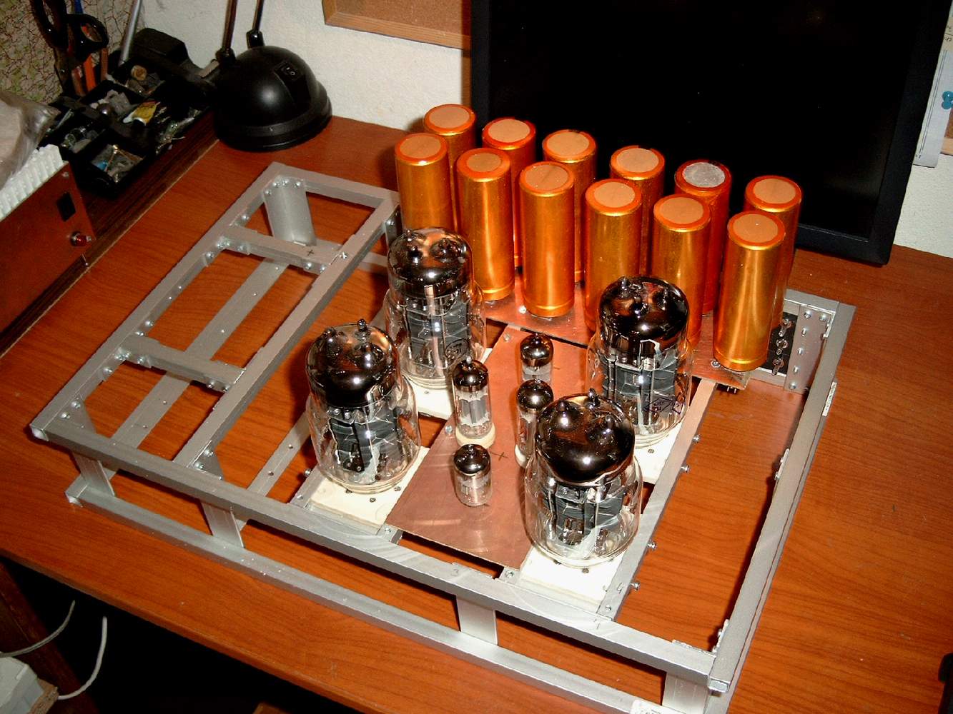

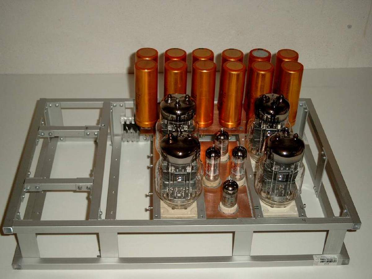

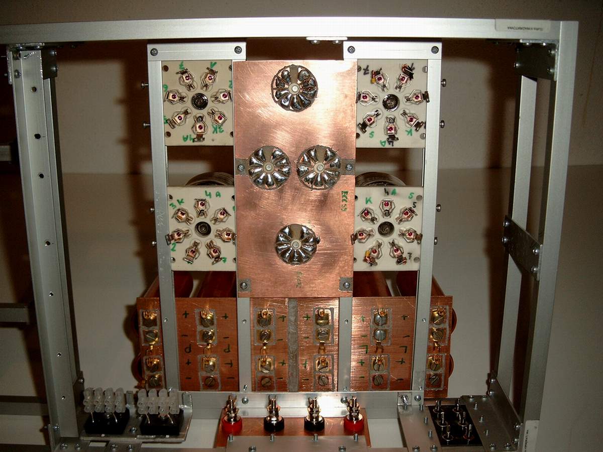

    kk84
    Posty: 239
    Pomógł: 18
    Ocena: 10
    Z góry przepraszam że tak rzadko zaglądam na elektrode. Niektórzy lampowcy stąd wiedzą, że można mnie często na Triodzie dopaść :). Odpowiem na pytania po kolei, potem może coś od siebie dodam. A więc : W stopniach wejściowych pracują ECC82 lub 6N1P-EB. Lampki żarze stabilizowanym napięciem 6.3 V a nie 12.6 jak nie którzy radzą i namawiają. Ma to swoje pozytywne przesłanki. ECC82 i 6N1P-EB mają bardzo podobne charakterystyki, wiec i zmiana opornika katodowego nie jest do końca konieczna i uzasadniona. W inwerterze lub jak kto woli odwracaczu pracują ECC99, lub wymiennie 6N6P. Odpowiedź na pytanie z ostatniego postu - otóż relacja z budowy tegoż właśnie wzmaczka znajduje sie na www.fonar.com.pl -> DIY -> Konstrukcje w czasie budowy -> Dział 3 - relacja z budowy wzmacniacza OTL na lampach 6S33S. Tam Jimi znajdziesz wszytko co Ci potrzeba do szczęścia - schematy, opisy i wiele innych. Strona jest troche nie uzupełniona, bo sie obijam z jej uzupełnieniem od 2 tygodni. W załączniku widok wzmaka w chwili obecnej. Jeżeli Jimi chcesz sie dowiedzieć czegoś wiecej ode mnie to pisz na priva, lub na majla, lub na GG - zawsze niewidoczny GG2407059.
    • Jak zbudować wzmacniacz OTL z lampą 6C33C? Szukam schematu i wskazówek Wzmak3.jpg (123.73 KB) Musisz być zalogowany, aby pobrać ten załącznik.
    • Jak zbudować wzmacniacz OTL z lampą 6C33C? Szukam schematu i wskazówek Wzmak2.jpg (88.98 KB) Musisz być zalogowany, aby pobrać ten załącznik.
    • Jak zbudować wzmacniacz OTL z lampą 6C33C? Szukam schematu i wskazówek Wzmak1.jpg (90.65 KB) Musisz być zalogowany, aby pobrać ten załącznik.
