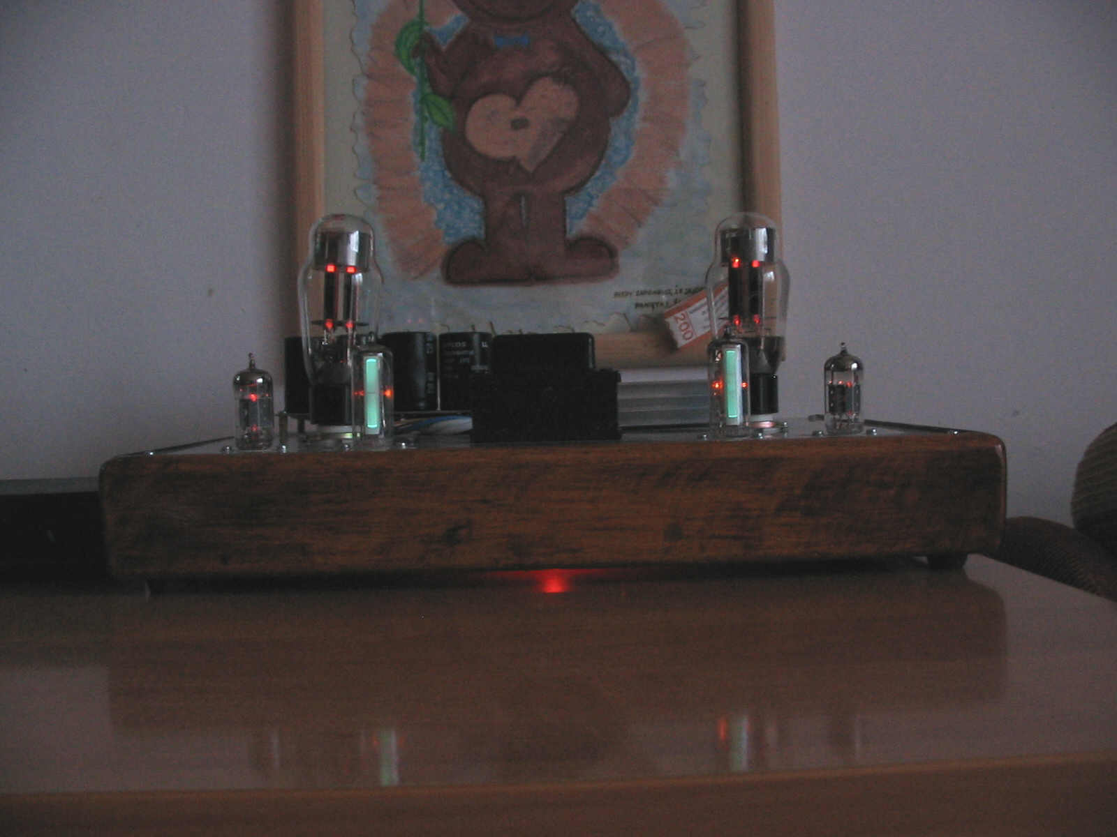

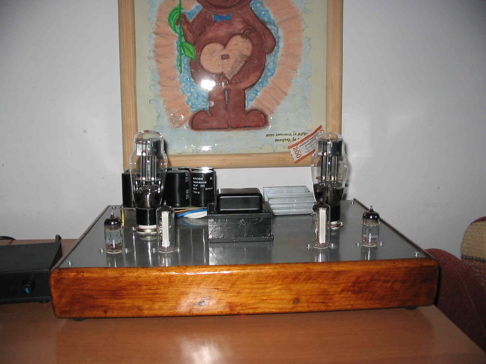

  • Wzmacniacz lampowy. 2x 6N13S , ECC83 , EM84
    Wzmacniacz w układzie OTL.
    Pasmo przenoszenia od 8Hz do 210kHz
    W przeznaczeniu ma wysterowywac słuchawki
    Po dołączeniu traf, pracuje przy 6W mocy
    Całość oczywiscie klasa A
    Tor Audio na triodach.
    Zasilacz CLCRC
    Zailanie z dwóch tarf.
    Projekt własny.
    Za pomoc przy projektowaniu dziękuje szanownemu koledzie kk84.

    ładne, ale czemu az dwa wskaźniki? rozumiem ze po jednym na kanał?

    Ta prawa 6n chyba troche krzywo siedzi w podstawce :twisted: . To czerowne swiatelko to tez efekt :D ?
    Podziel sie schematem i zmniejsz zdjecia tak zeby weszly na forum do wyswietlenia bez pobierania.
    Z czego jest zrobiona obudowa?
    No i oczywiscie slowa uznania, podziwu i pochwaly :D

    Witam Szanownych kolegów.
    Po kolei:
    Wskaźniki są dwa.....po jednym na kanał
    Obudowa jest wykonana w całosci z aluminium
    Góra polerowana na mat i lakierowana
    Całosć wykończonma wielkortotnie laterowanym drewnem, co daje taki deliikatny efekt połyku.
    Schemat postaram, sie zamieścić w najbliższym czasie. (jak go przerysuje na jakąś elektronbiczną postać)
    W razie jakis jeszcze pytań chętnie odpowiem.

    Ładne, podoba mi się! Jednak będę "zgryźliwym tetrykiem" i tak:
    -kondensatory filtrujące mogłeś w miarę możliwości przymocować obejmami do chassis, bez użycia płytki drukowanej
    -przewody żarzenia itp. warto powiązać w krosy, poza tym lepiej by było jakby były nieco grubsze
    -wskazany jest montaż na łączówkach lutowniczych (jak je zrobić? oczka lutownicze- najlepiej podwójne- możesz przymocować nitami zrywalnymi do pasków tekstolitu, w których wiercisz otwory większe o ok. 0,2- 0,5mm niż średnica nitu), służących jako wsparcie dla oporników, kondensatorów itp., do podstawek lampowych szłyby w takim przypadku przewody od poszczególnych oczek

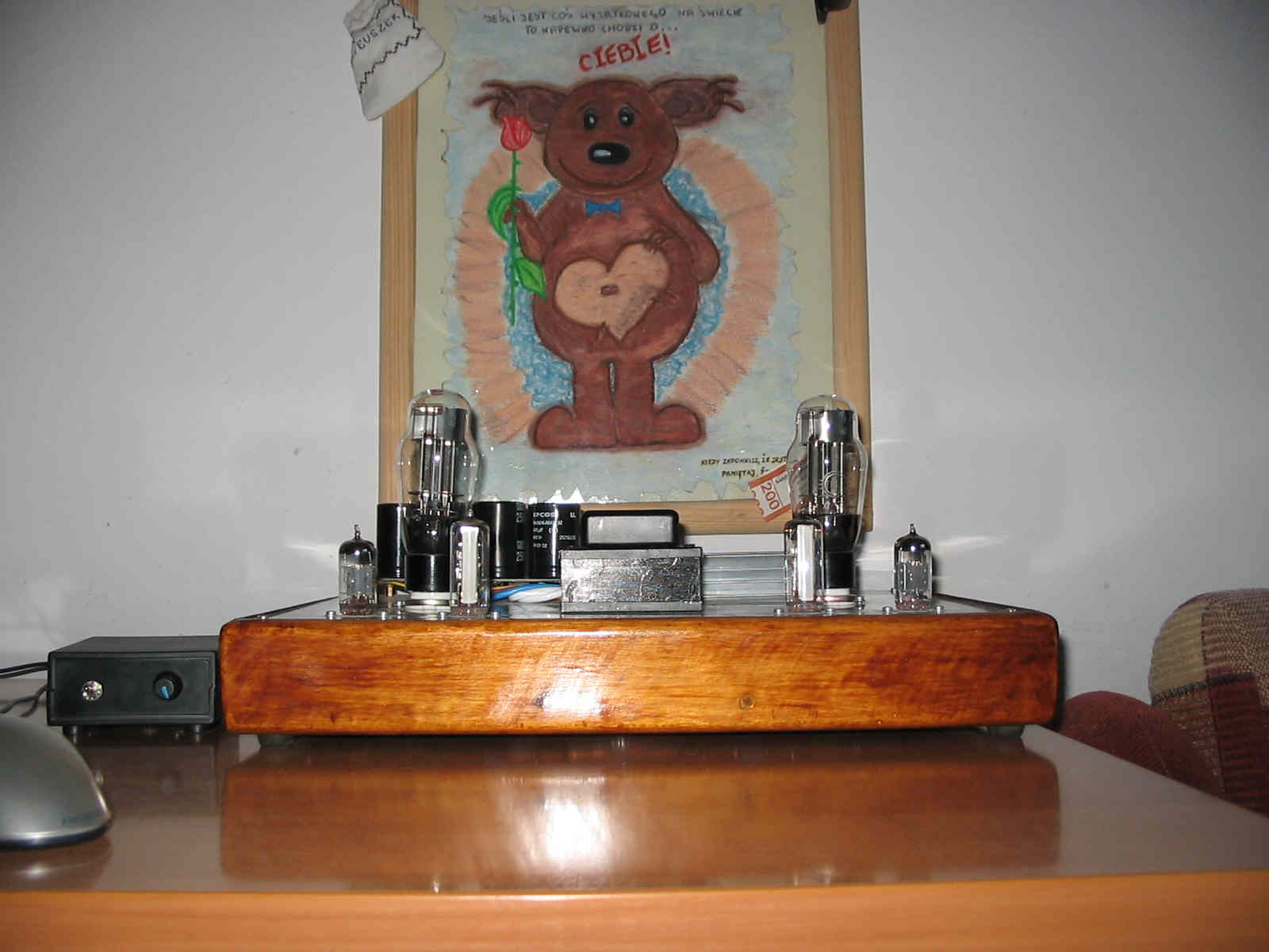

    Szkoda otwierać nowy wątek jeszcze raz o tym samym temacie, więc jeśli kolega MatiZ nie ma nic przeciwko, dołacze fotki mojego urządzonka, któremu brakuje 2 rzeczy - opisów gałek i przełaczników, no i odrobinki ładu wewnątrz obudowy :). W razie ewentualnych pytań udziele wyczerpującej odpowiedzi.

    Podoba mi sie....przyznam Ci, ze jest wporządku, ale i tak sie przyczepie
    na marginesie tylko zaznacze, ze to jest moje osobiste zdanie i pozostali uzytkownicy forum, jak i Ty krzyśku, niemusicie sie z nim zgadzać:
    Otórz, mogłeś sie bardziej postarać nad obudową, zeby niebyło tych rys, czyli poprostu lepiej to zapolerować. Po za tym skoro zdecydowałeś sie na umieszczenie trasformatorów na zewnątrz to mogłeś choć założyć koszulki termoizolacyjne na oczka tych traf...bo tak to masz możliwosć bezpiośredniego dotknięcia częsci przewodzącej pod napięciem.
    Wiem, ze to drobiazgi, ale musiałem to napisać.

    Langsam langsam ...... nie odrazu Rzym zbudowano :). Urządzenie nie jest jeszcze w pełni ukończone, to zaznacze na wstępie. W obudowie trzeba jeszcze ładnie poprowadzić i poekranować WSZYSTKIE połączenia sygnałowe, zmienić wartości w korektorze barwy dźwięku, bo w obecnej chwili za mocno wycina mi "góre". Symulacje w TSC potwierdziły przed chwilą tą teze. Za to do brzmienia nie ma co się przyczepić, jak na te "mizerne" 5W potrafi nieźle się rozbujać.
    MatiZ, wiem, że diabeł tkwi w szczegółach :), jutro lub pojutrze zdjęcia dopracowanej, doizolowanej na oczkach traf, dopolerowanej i dopieszczonej wersji :).

    kk84-co to za trafa głośnikowe? jaki typ dokładnie
    MatiZ-czy mi się wydaje czy Twoje magiczne oka troche nie zabardzo się "bujają"? podłączone są bezpośrednio ze źródłem sygnału czy mają tam jakąś diode i jakiś kondensator?, bo tak spoglądając na fotki wydaje mi sie że ta siatka sterująca podłączona jest bezpośrednio, bo krawędzie tych schodzących się pasków są jakieś takie niewyraźne, jeśli tak nie jest to pewnie mam kulawe oko :P
    TG5/53/666
