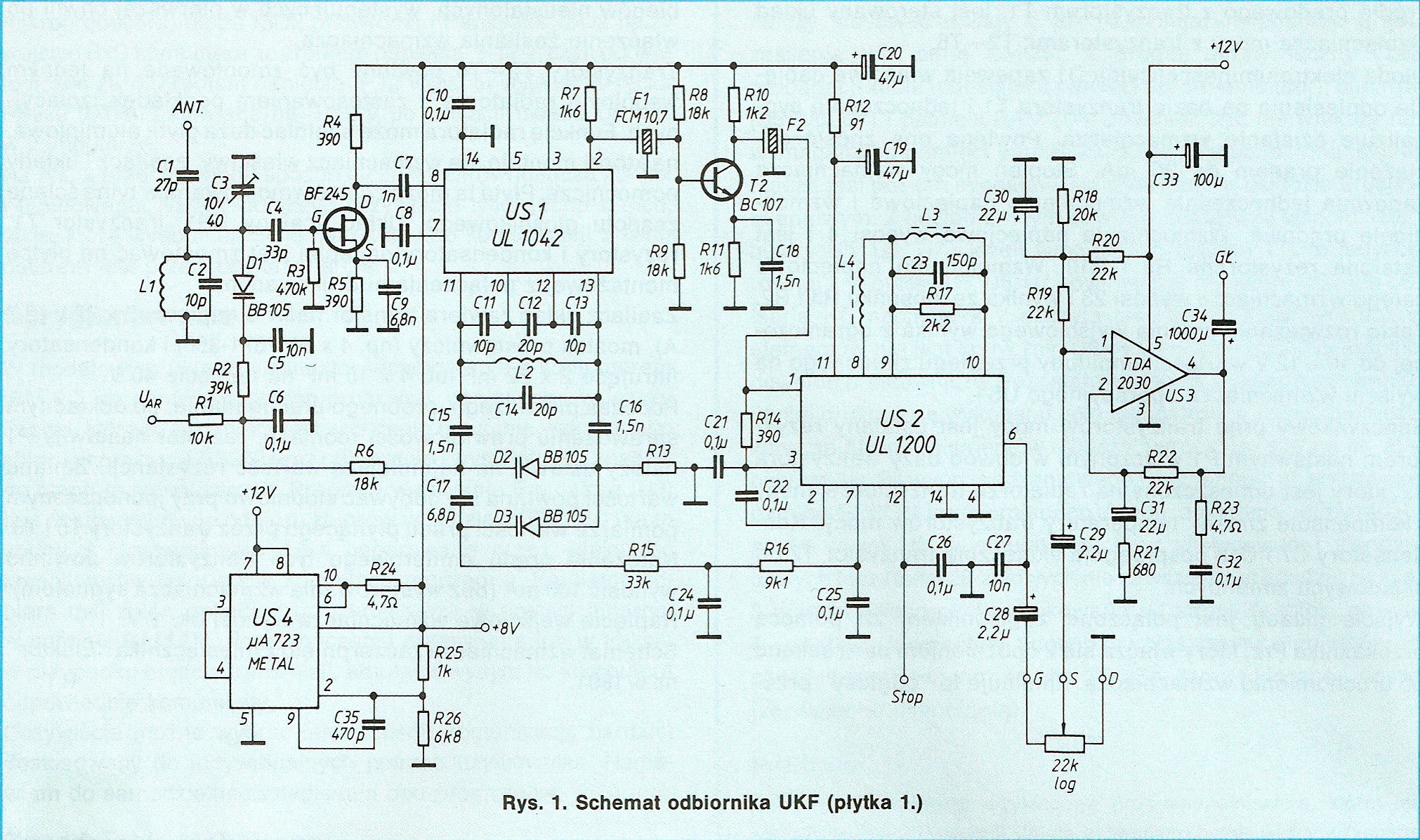

    Zabrałem się za montaż kolejnego radiowego układu, w celach m.in. edukacyjnych. Chciałem sprawdzić jak się sprawdza uA3089PC (odpowiednik UL1200) w torze p.cz. oraz dosyć rzadko już spotykany UL1042 jako głowica UKF. Złożyłem i uruchomiłem już większą część - po podaniu sygnału 10,7 MHz z zewnętrznej głowicy UKF gra ładnie i czysto. Dyskryminator dostrojony na razie tylko zgrubnie - na słuch. Do wlutowania pozostały właściwie tylko elementy LC obwodu wejściowego i heterodyny. I tutaj chciałem poprosić was o radę - jak powinienem zmodyfikować cewki i/lub dobrać pojemność kondensatorów?
    Jak dostroić cewki i kondensatory w radiu RE 11/93 z OIRT na CCIR?
    Dane cewek w oryginale (OIRT):
    L1 - cewka powietrzna o średnicy wewnętrznej 5mm, 6 zwojach, nawinięta drutem 0,7mm.
    L2 - taka sama jak powyżej.
    Bez problemu znajduję w Internecie wzory i programy do obliczania parametrów obwodów LC. Jednak za nic nie mogę się doszukać softu, któru podawałby mi parametry cewki nie w postaci uH, ale "przepisu" na jej wykonanie. ;)
    Pytania, które chciałem zadać w drugiej kolejności:
    1) Jaką wartość powinien mieć R13? Nie jest podana na schemacie ani w opisie.
    2) Jaka jest procedura strojenia cewki dyskryminatora dla UL1200? Gdzie i jakie napięcia powinienem mierzyć celem znalezienia zera FM?
    3) Przy uwzględnieniu przestrojenia na CCIR muszę korygować jakieś elementy w ARCz?

    zmniejsz indukcyjności o 1 zwój na początku w heterodynie (powinno odbierać tylko silne sygnały) ewentualnie zmniejsz pojemności w rezonansach o 1/3

    Czyli jak rozumiem zmniejszam najpierw o jeden zwój cewkę heterodyny - zmieniam napięcie strojenia i szukam silnych stacji. Jeśli się uda modyfikuję też cewkę obwodu wejściowego. Hmm... Dlaczego nie zrobić jej w ten sam sposób od razu? Zresztą to w obwód wejściowy jest wpięty równolegle trymer 40pF, który umożliwia jego dostrojenie.

    Witam, tego układu nie da się zestroić na pełne pasmo. Cewki będziemy stroić na dolnej części zakresu, a górę czym? Zamiast kondensatora C14 zastosuj trymer, będzie dużo łatwiej pokryć całe pasmo. Cewki też powinny mieć rdzenie. O sposobach strojenia głowic jest dużo na elektrodzie.

    Trymer o jakiej wartości będzie najbardziej odpowiedni? Generalnie zdawałem sobie sprawę z tego, że mogą być problemy z idealnym ustawieniem całego pasma, jednak układ złożyłem raczej w celach rekreacyjno-poznawczych.
    Już przestrajałem fabryczną głowicę - tam jednak dysponowałem opisem podającym jakie kondensatory mam wymienić w tym konkretnym przypadku.
    Na razie chciałbym wiedzieć jak powinny wyglądać parametry elementów LC, żebym mógł "wstrzelić" się w pasmo CCIR. Potem będę mógł pomyśleć o korekcji górnej i dolnej granicy.
    Aha, jeszcze jedno pytanie: wartości C11, C12 i C13 nie mają wpływu na częstotliwość pracy heterodyny?

    Witam. Te kondensatory C11,C12,C13 jak i inne elementy w obwodzie generatora mają wpływ na jego pracę. R13 dobież eksperymentalnie sądzę że w okolicach 1k.

    Hmm... Muszę je zmieniać czy mnogą zostać takie, jakie są jeśli zmniejszę ilość zwojów cewki o jeden?
    Jest jakaś procedura dobierania R13 (pomiar napięcia w danym punkcie) czy mam to zrobić po prostu "na słuch")?
    UPDATE: Złożyłem sobie małą pomoc dydaktyczną w oparciu o książkę "Proste Radioodbiorniki" Rolanda Wacławska i Grzegorza Zalota (właściwie zbiór artykułów z "Młodego Technika" autorstwa tych panów) - generator sygnałowy na UKF. Urządzenie proste jak konstrukcja przysłowiowego cepa. Generator m.cz. na BC547B (inny tranzystor niż w oryginale, ale ten miałem pod ręką), modulator na BB105 + BF194 i bufor na BF194. W roli wzorca częstotliwości prosty obwód LC (cewka powietrzna 4 zwoje drutu 0,7mm na średnicy 6 mm, równolegle do niej kondensator na kilka pF oraz trymer powietrzny). Pokrywa cały zakres CCIR z niewielkim zapasem od góry i od dołu. Dokładną częstotliwość znam dzięki leżącej obok Nokii N800 (tablet internetowy z funkcją radia FM).
