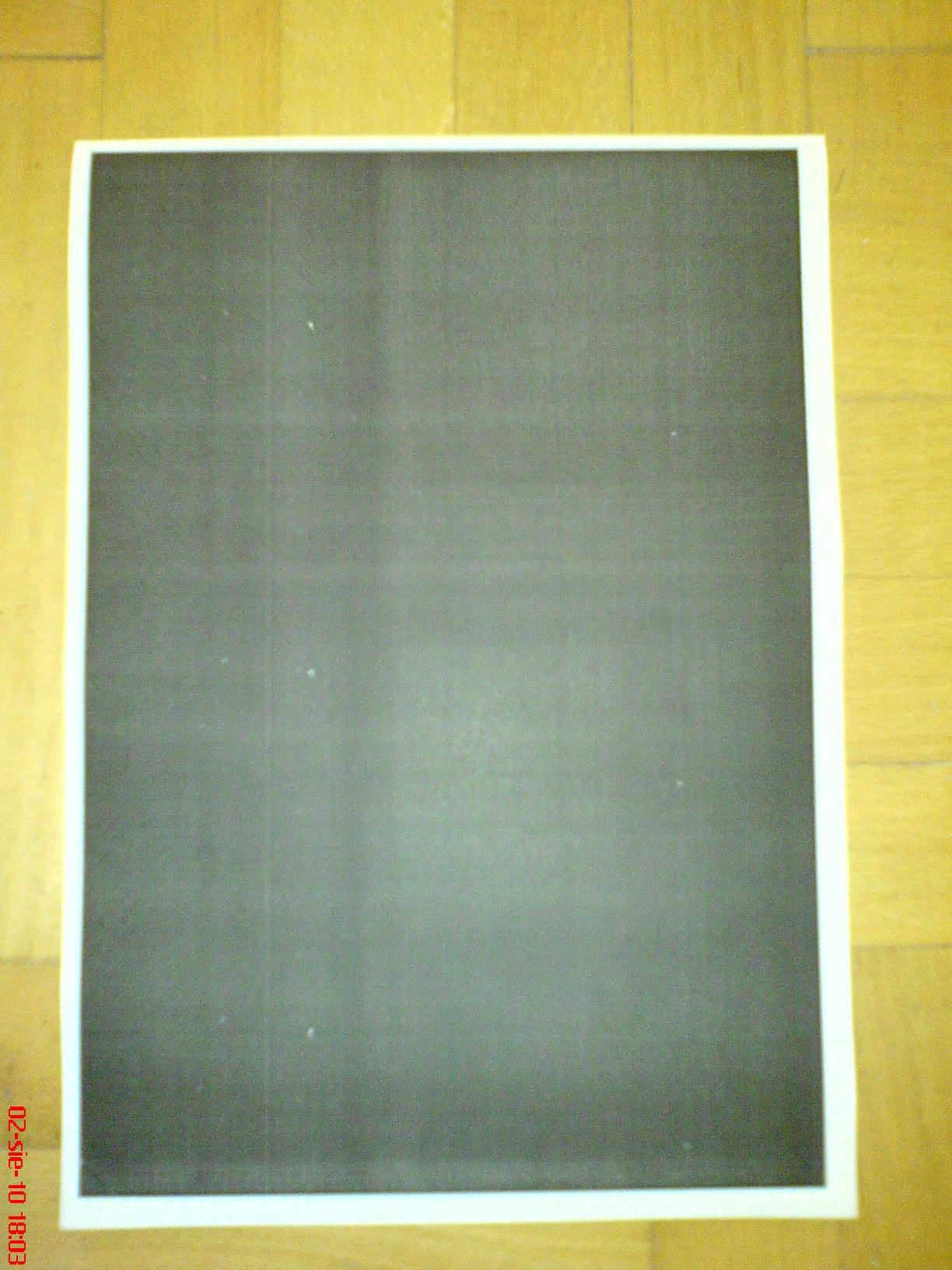

    jestem początkującym użytkownikiem drukarek laserowych. Zakupiłem ostatnio stary model HP 2100 z regeneracji. Jakość druku moim zdaniem jest dość kiepska. Zdjęcie wydruku czarnej strony pod spodem (wykonane niestety aparatem z telefonu, bo innego nie posiadam).
    Co może być przyczyną powstawania tych białych plamek oraz pasków (poprzecznych i podłużnych)? Czy da się coś zrobić, żeby poprawić jakość wydruku? Czy to wina tonera, a może bębna lub wałka światłoczułego?

    Te białe kropki to uszkodzony bęben a czerń to raczej toner ale może warto zobaczyć do lasera czy jest zabrudzony.

    Na 99,9% do wymiany bęben. Jak zobaczysz po wyjęciu z druakrki to muszą być na nim slady na bębnie. Są one regularne - dlatego bęben do wymiany.

    co do pionowych pasów to warto jeszcze sprawdzić rozkład tonera na wałku magnetycznym, jeśli nie będzie równomierny, tzn. warstwa tonera na wałku nie będzie "gładka" to może się okazać, że będzie on do wymiany lub do czyszczenia jest listwa dr. blade
