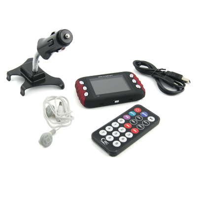

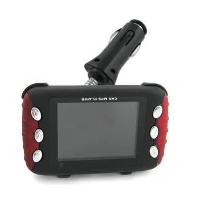

    Witajcie. Mam następujący problem z samochodowym odtwarzaczem mp5. Jest on jednocześnie transmiterem. Odtwarzacz po podłączeniu do komputera jest widoczny jako dysk. Problem polega na tym, że jak wgrywam pliki poprzez komputer nie wszystkie są widoczne. Pliki muzyczne czyta, ale nie pokazuje ich nazw. Mam porobione foldery w których są pliki muzyczne. W windows są widoczne a jak odłącze odtwarzacz od kompa nie widzi ich. Widzi ciąg piosenek, ale nie pokazuje też nazw tylko albo puste kwadraciki. Widzi też foldery, które usunąłem poprzez opcje usuń, ale widzi je jako ciągi znaków bez sensu (np. $^&&^*).
    Druga sprawa, nie odtwarza wogóle plików flmowych mimo, że w opisach jakie znalazłem na stronach www jest informacja, ze odtwarza prawie wszystkie popularne typy (czyli rmvb, avi itd.). Po wgraniu filmów na odtwarzacz zmniejsza się pojemność, ale nawet nie widzi tych plików, nie pokazuje ich wogóle.
    Odtwarzacz to raczej jakieś no name. Mam tylko Tak napisnae Car mp5 Palayer. Załączam zdjęcie. Z zestawem nie było płytki z programem do komputera. Jeśli możecie to pomóżcie, czy mam wysłać na gwarancje, czy jest jakiś inny sposób. W pudełku miałem tylko kartkę, żeby nie formatować urządzenia bo straci sie gwarancje a i tak jeszcze może się zawiesic.
    Może jest jakiś program, lub ktoś z Was ma podobne urządzonko i wie jak rozwiązać te problemy. Dziękuje z góry. Pozdrawiam.

    No kolego mam to samo g*wno i walczę. Problem już przerabiałem. Po włączeniu urządzenia do USB pojawiają się 2 dyski. Jeden główny, a na drugim (ładuje się jako odtwarzacz CD) znajduję się program SCV media manager. Tym programem konwertuje się wszystkie pliki avi, rmvb itd do formatu SCV, który to g*wno odtwarza. Polecam używać opcji 320x240 normal, bo jak się da high to i tak zacina wszystkie pliki. Dodatkowo nie wiem jak zrobić by te foldery były normalnie czytane. Ja mam inny problem na jednym kompie mi normalnie wszystko ładuje, a na laptopie w ogóle nie chce się załadować nic. Nie widzi urządzenia zewnętrznego, tzn widzi ale się komputer "zawiesza" do momentu jak urządzenie odłączę od USB. Dodatkowo ładowarka "samochodowa" poszła po 2 dniach, wymieniłem bezpiecznik okazało się, że przewody się SPALIŁY, to chińskie g*wno doprowadza mnie do szału, no ale co zrobić. Teraz aktualnie się wqrzam bo poszła mi płyta główna w kompie i poszedł na gwarancji do naprawy, został mi laptop, urządzenie chciałem zabrać, ze sobą na 2 tyg w Turcji na które jadę w pn, a nie mogę nagrać żadnych mp3 bo mi urządzenie zawiesza laptopa!! Nie wiem od czego to zależy. Jakieś pomysły?
